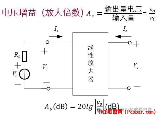

2 }4 [* a( v! Y% b' A电压增益& @- S4 }# O4 [& c1 d7 Z
电压增益是直接衡量放大电路放大能力的重要指标

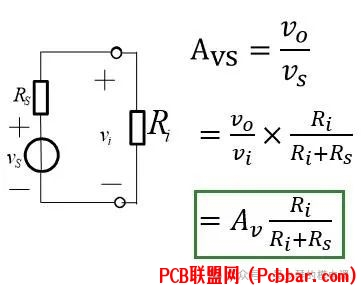

8 R/ q7 ?; l0 X$ z/ Q0 o8 d# x很多时候还会要求求解源电压增益,它是输出量和信号源的比值,可以通过电压增益和输入电阻得到

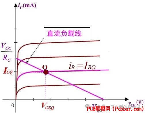

理解图解法,最关键的是搞清楚两条负载线:) ^5 i7 Z0 K7 n8 B8 C: f
直流负载线7 {) i: h! M$ E& w/ M' `: G6 B
它是放大电路直流通路下输出回路线性部分的直流方程
: V# W( Z  d  J5 A- {
6 h' i5 J! t$ H6 J+ X9 F由直流通路的输入回路得到静态工作点IBQ的值,然后从输出回路得到直流负载线,那么放大电路的静态工作点就可以在坐标轴上标出来了

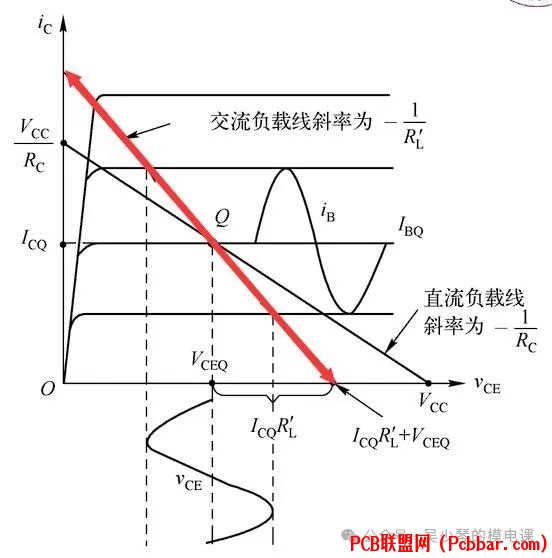

交流负载线5 G- a2 E2 R# B! m/ k7 o' }9 ?
交流负载线是交流通路下输出回路的直线方程,也是动态时工作点移动的轨迹
# P) ?5 x8 e; s+ S) j  N, W' E! F
7 Z* P4 v, {1 p) s9 v& d  t
交流负载线就是:过静态工作点Q,斜率为-1/(Rc//RL)的直线( |7 M2 m1 @" D0 D
% [' p6 {- r) h. r
于是接下来就可以将已知的输入信号通过图解过程去感受信号的传输,从而也就完成放大器的动态分析过程
: P. M5 i2 F8 Z+ _" a
2 g6 `3 M' j( t1 N+ f3 f* _图解分析法的过程其实并不是真的想通过图解求出技术指标,因为这样做不仅麻烦,而且误差也很大。图解法主要是为了直观、形象地帮助大家理解放大器交、直流共存的概念,从而理解合理设置静态工作点的重要性0 x  |5 M' M$ O4 D9 z& l- B0 L

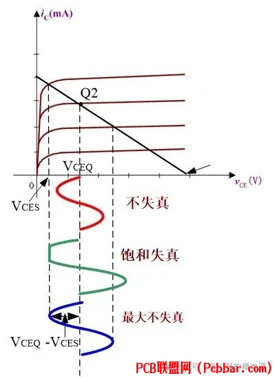

饱和失真和截止失真
$ N' e  K% z2 w! G  P) u如果静态工作点接近饱和区,波形会出现饱和失真0 ~1 n6 U( Q% M* ^/ k+ H
( {$ _& T7 F) N7 j如果静态工作点接近截止区,波形会出现截止失真
3 h: {+ A/ D* O- ]! T
5 Q0 h7 j6 v7 H  k5 ~9 S% G
" W0 _6 U4 o, V3 r% v所以最大不失真幅度:

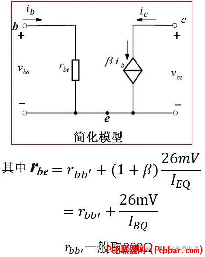

5 \( x1 `6 a; ~. ]( I7 _小信号等效模型是为放大器的动态分析提出的,只应用在交流通路
! l5 U* b# s4 i& b- E8 ~) Q$ p思想:当放大电路的输入信号很小时,就可以把三极管小范围内的特性曲线近似地用直线来代替,从而把三极管这个非线性器件用线性器件来代替。
. l. Z! Q7 q+ U: `省去推导过程,直接给出BJT管的小信号模型:( B+ D. C) X+ t1 L8 O% K
$ s' H& f! E6 y; q  K) V
注意:/ F- F& \" ^& B7 a! I
??小信号模型只用于小信号下交流通路,不能用来求静态直流量;
$ \+ X7 |9 H6 ~8 E6 T- h ??小信号模型参数只有在输入信号幅度不大下使用;( E# k' E1 m8 S. |
??模型中受控电流的方向不能随意假定,必须由ib的流向确定
( d! T! x5 W" c* n  F9 q??NPN管和PNP管的模型完全相同,而且受控电流方向和ib流向有相同的关系" W! ?5 t9 d9 [, x  @+ X
