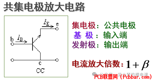

经过清明小长假的休整,我们再次开启模电之旅,这一站来到共集电极放大器~~~& F  |! L& m: Q" d/ j+ T3 [
* S+ w, V( P$ l- B" m由于它的信号是从发射极输出的,也称为射极输出器,还因为输出电压是与输入电压同相幅度近似相等,因此也称为电压跟随器,或称射极跟随器8 s5 L, g+ @/ f0 Q1 s- z
) L+ Z) L  h! Y
这个长相平平的电路,凭借动态输入电阻高输出电阻低的特点,在多级放大器中常作为输入级输出级,还常用于连接两电路,起缓冲作用,本事大着哩??

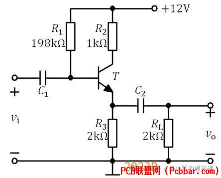

而它更是期末考试卷子中的常客,拖拽下面的滚动条看看历年出现的共集电极电路吧????????这里只列了近三年的~~~??????

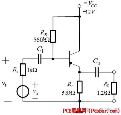

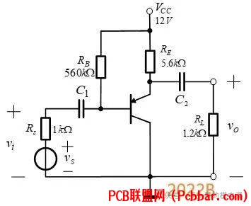

. J7 D) n4 }9 h$ d4 u: k8 M随手拿一道考试题作为例子讲解共集放大器的分析过程吧~~~* C0 W. v4 f& A0 x! a/ F  J) R
. a' z7 e& s* Y5 w  W' i

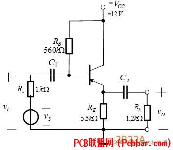

分析如下电路,已知β=100,VBE=-0.7, rbb'=200Ω,求解静态工作点,以及动态技术指标Av、Ri、Ro
: S3 F1 B8 \2 ?& ]+ M
! b; D8 Q+ M) G- u0 ~1 ]
2 l& E4 F- n# a# n0 g) ?* k( \7 z
01

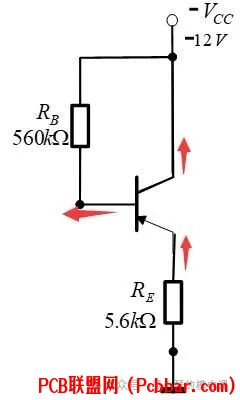

* J9 A/ U6 @1 s7 s- H: q3 A. ?& G静态分析; U2 G) @9 |6 M' s6 A8 C6 a
步骤:画出直流通路列写电路方程,并利用发射结的简化模型|VBE|=0.7(硅管)或|VBE|=0.2(锗管),求出静态工作点
9 X% ^# O4 }$ a$ h将信号源vs短路,电容开路,得到直流通路,注意该电路的晶体管是PNP管,为了使求解出来的电流是正值,电流方向选择实际电流方向2 p; O# d: B7 `- }1 K0 P
" V* L+ h' f1 p' g# n" x
: K8 h9 L7 B3 h5 B4 S! |由输入回路方程:0 Z/ v5 x% M% C! |) f% {# h
+ ^5 m' [6 T# w  {由输出回路方程得:
4 U4 H  K+ S, ?+ J  i, n
0 @( w# o+ G6 o; G! ~02" P- N. O* N) x) x% @7 [6 \
动态分析
% D) _- t8 Y2 d- R8 J) Q步骤:1、将直流电压源接地短路、电容短路,得到交流通路- n) p& i; [& u3 `* Z
2、将BJT小信号模型替换BJT符号,得到小信号等效电路1 `  X6 q9 b5 Z4 [7 O
3、根据静态工作点和BJT参数,计算小信号模型参数rbe9 m2 l7 I* T8 P1 `
4、根据技术指标定义,求解AvRiRo& I7 k  ]& G; z/ T7 m3 q

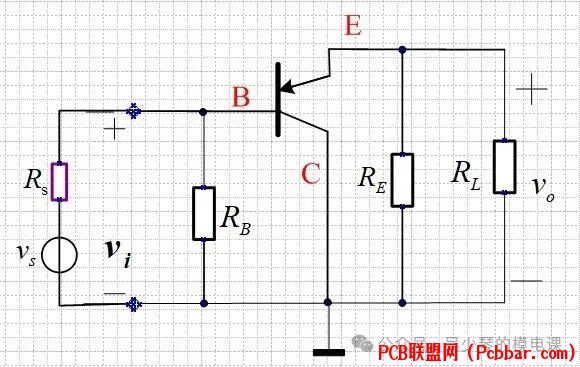

??  交流通路(注意为了美观,BJT有翻转)$ ^6 y- ]. w& w: A
# H& a4 [5 s/ ^
+ Y& e0 a+ m2 M+ b
?? 将BJT小信号模型替换BJT符号,(注意PNP管的电流方向取和NPN管一致,因为动态分析只关注它们方向的关联性)5 T, [& w# @) B6 }  {( v/ `
  Y1 @; t7 `4 i: {  b
?? 根据静态工作点求rbe! a& W9 b3 w- _
) h' R- P% i* S& h+ w+ K

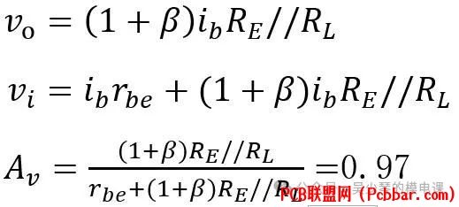

??求电压增益(注意寻找输入输出电压和ib的关系)
2 }8 t" H# [# u8 Y
+ v- y; x( L8 Z

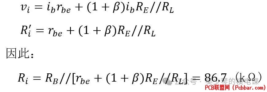

?? 求输入电阻(放大器从输入端看进去的等效电阻)
, P; v) I0 X: G' X先求下图中绿色框内的等效电阻3 M( i3 b2 Q- D( d* u
. h& I8 K1 `% }/ g
可由前面求输入电压的式子得出:
/ n0 @2 d+ G, v9 }( n* s1 [6 c/ V0 N
9 s  c, ~* h/ K* X1 q

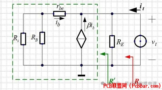

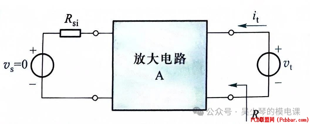

?? 求输出电阻(输出端的戴维南等效电阻,需要将信号源短路,负载开路)
2 T. C  S# h6 O- u( A' r% [/ l" U放大电路输出电阻求解的方法:5 f6 [9 V. R" g2 }3 ?
& v, p$ y6 F2 X. v& E6 B如上图,在信号源置零(vs=0,但保留Rs)和负载开路的条件下,在放大电路的输出端加一个测试电压源vt,相应地产生一测试 电流it ,于是可得 输出电阻:
8 ?+ F7 q7 [6 u& }* n# q: e! j
9 E% g2 ?* c: a* p, Y根据上述的方法,可以将小信号等效电路转换为:. O( [- Y* g$ C& E
# q1 i0 g' P: a: m! i$ }4 d咱先求绿色框等效电阻Ro'。
0 z: z! z  G& ]. h; f

: T* v4 k& X. Q- D3 c8 P难点 共集放大器输出电阻的计算
7 v) u  w8 A' k! D8 ]3 g
3 x3 J0 G8 @$ I
: w: t$ O+ A6 P4 S8 I" @在求共集放大器输出电阻时,很多同学都会冒出的疑问0 |* P( z8 m% b  D
在求共射放大器的输出电阻时,不管是不是带有射极电阻Re,都可以很开心地认为输入电源短路后,输入电流ib就为零,那么受控电流源就可以看成开路。于是很自然地以为输出电阻求解时,受控电流源就是可以开路处理。但事实是共集电极放大器却不适用,为什么呢?
  ]& N2 Q; v0 G, {1 i5 r/ r7 b, \+ w( S! w( e! [
举例说明这个问题哦
* i! r# N5 H/ e3 b  H% L" l7 }8 [5 Q+ g; H4 ?: B
4 F6 B+ D+ a% z6 h7 ?) r例:
9 ?4 @1 {/ Z, y( ]. M下图设三极管β=100,rbe=1.67kΩ,Rs=2kΩ,试求输出电阻Ro1和Ro2' U" }% c7 w) e, n$ g
/ S, C" E; F: O. x, a
: J6 A& X! F/ _* S: `. a2 T: S, U* r& w
分析+求解:
( I1 J: g# q3 k9 h+ w) J图中vo1是从集电极输出,电路是共发射接法,而vo2是从发射极输出,电路是共集电极接法。注意比较下面的两个等效电路哦????????
  q$ |4 ~8 d# ?( X8 q2 n7 f6 A' v求Ro1的等效电路如下:
3 }/ A: M7 s: L- A- t8 Z
) c" N- R. O1 G+ ^7 b0 d3 N9 ^8 e; I; c( e# w0 d
所以,Ro1=Rc=2kΩ7 ~; L6 M4 ?  D; Q" s7 c
求Ro2的等效电路如下:
) ~# p' m  j2 i! C
# D' n1 X" @5 Q. ^% L! _& u此时电路中由于rbe连接在测试电压源上,从而测试电流会流经rbe,使得ib并不等于0,因此受控电流源也就不能看成开路。通过等效电路的定义得到:4 Z  I5 q" M) \! D& S/ b9 R: ]- ~
; `9 q5 I. F0 k" M0 f6 |: a4 }' }5 ]
+ i5 |  O5 d( l* Y+ l2 E所以,将数据代入得:Ro2≈31Ω
3 V, C) y6 ]" u6 C2 P. ~& m" Z7 \. Q% B
比较上面两个等效电路,共射接法时,基极支路跟输出端并没直接连接,而共集电极接法时rbe连接着输出端,因此呈现的结果也就不一样喽~~~

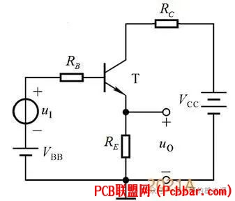

0 o1 u2 K/ t  n+ G( `8 i# g7 ~好了,该到互动时间了,留个啥题目呢?
. l* D5 B3 C3 q+ R: x; f+ Z* j4 Y互动时间
6 f- E9 J: x4 M  k 上面例题中当输出为vo2时,也就是共集电极接法时,电路中的集电极电阻Rc对共集放大器的动态技术指标(Av、Ri、Ro)有影响吗?# l% g: j6 j- u+ ^' L$ I
听说小孩子都喜欢做选择题,留言回复有或者没有吧??????7 c1 ~5 }3 z6 I
