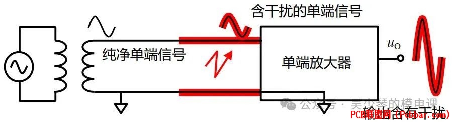

6 o4 @  u$ \! m4 q放大器中输入信号一般需要两根线,一根是信号线,一根是地线,这种称为单端信号。7 r! K/ `. b7 s! B
单端信号在远距离传输时,不可避免会受到外界电场的干扰,这些干扰信号和实际传输信号都会同时被放大器放大,使得输出端提取信号非常困难。

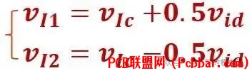

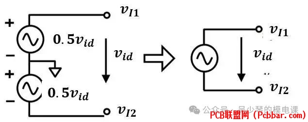

科学家们想出了一个办法,就是将单端信号改成差分信号(Differential Signal),也就是把输入端的两根线,一根作为正信号线,另一根作为负信号线,这两根线上的信号幅度相同,相位相反。这就是差模信号
1 s& w, R4 }2 D- h7 T比如纯差分信号:
, y: I6 z6 X. w; O  w+ u' W+ D% W2 @
6 N6 F4 s; x8 u2 O7 |

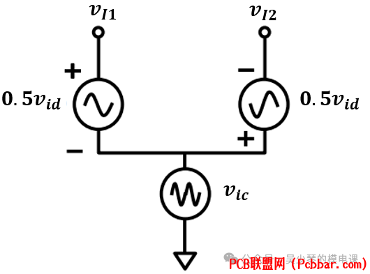

纯差分信号的内部构成和外部形式
; u) J& t2 Z: e8 p一端是0.5vid,另一端是-0.5vid,就是一对差模信号
- F' @* w4 ~6 P  J. t, [& L/ b6 h: ~
+ S" A8 G" H7 m8 N定义1:大小相等,方向相反的信号称为差模信号(Differential Mode Signal),用vd表示
* S# e+ L9 t/ _2 {7 }' W- ?, N在传输过程中,将两根信号线用双绞线的形式紧密缠绕在一起,在信号传输过程中,两根线受到的干扰是相同的,那么此时,差模信号就是待测的有用信号,两根线上幅度相同,方向也相同的信号就是干扰信号。( N- D" A2 I0 \& A: E* v
定义2:大小相等,方向也相同的信号称为共模信号(Common Mode Signal),用vc表示, V* o# E! ?5 T( V, |
于是信号线中就既含有差模信号,有含有共模信号:# b( R- k/ ]2 `! C8 V7 m
, M6 j) G$ t& o5 B0 o5 z
( C# K# x& G9 E0 j
从中,可以得到以下表达式:
  u% K9 ?9 N. p1 p9 N( O5 l- G9 o. U
. Z. l3 Q1 Y3 ^1 E" y. O* V% _) ?
可知,共模信号实际上是两个信号的平均值
$ z4 t7 V5 r5 f1 N4 h" w4 u* ^" u* j2 t7 M3 w% ~
7 O2 ?7 t& f3 Z5 Z4 B- U: x8 V& Z# L& ~1 M3 x) K9 b' _8 u
引入差分信号的形式,实际上希望放大器能对这两类信号差别对待,希望能放大有用的差模信号,而抑制我们不需要的共模干扰信号,也包含直接耦合造成的零点漂移。

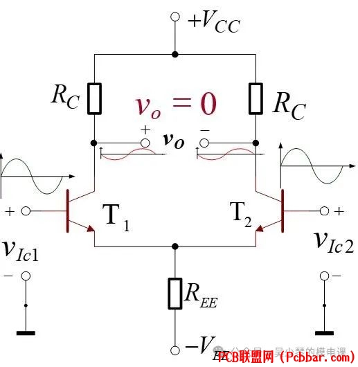

如何实现传输放大差模信号,抑制缩小共模信号?2 R* z) T* M& M+ s$ o+ D' \9 ~
采用完全对称的电路形式,用双倍的元件使得两个输出端上共模信号也完全相同,实施减法后,就没有了共模信号3 p4 M) P1 J0 Z% B1 E
+ I8 n$ H6 v! s: G( }! Z% U差分放大电路中最巧妙的地方是即使输出没有实施减法,也就是即使单端输出,共模信号也能被抑制,原因就在于两管公共射极的电阻REE. W0 {) H1 D5 q. |5 J+ l
- t' E- ]# [- e+ O) j: l/ q8 ?# N* H
9 ~( f6 _7 v' s9 N# m& F由于REE对差模信号和共模信号的不同表现,这才实现了差放对差模信号放大,对共模信号抑制的"伟大使命"????????~
/ o. z, W$ T; S  i' K+ D- p% z* O+ ]+ J3 H1 O
而也正是由于这样的使命,差模分析是为了表征放大器的性能,而共模分析则是为了表征对干扰的抑制能力
5 S* _% g# U2 f) h) b

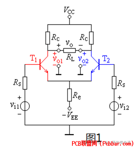

长尾式差放的静态分析+ G3 _6 O6 @) o8 Z
?& w4 j& x) Z% R. l3 @  N& f

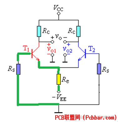

公共发射级带着Re的差放就叫做长尾式差分放大电路。这种差放的静态工作点突破口就是尾部这公共电阻。比如:
0 u, R9 A& X; l+ p
6 v) O9 d8 Y# \6 m; S" u静态时将输入vi1和vi2都接地了,因此重点看下图加粗的回路,列回路方程,得到IB就是静态的突破口。
! G- \- q* H8 I& `
' y9 x! r. W; H, B' }3 ^& P+ p
2 V7 \" b: v& _2 @6 Q  B& Q! W
注意IE和IC近似相等,就不做区分,而且两管完全对称,求出一个就是求出两个管子的静态喽。直接出结果:, s; m7 i& W1 n4 ]: D( X
' n, b1 x- S0 a$ N  O* {9 S$ O
$ r6 A: _6 @6 k7 f+ m当然上图中发射极的电位还可以用下面式子:
3 m. L# w/ S" u2 N5 L" P: p+ ?
: L( [% P% `3 S1 v3 B& u/ y

" _- g$ R. c, @/ m% H5 K8 U0 }2 O由于差放电路两边完全对称,因此分析差放的关键就是如何分别在差模输入和共模输入时,画出半电路的交流通路,进而确定其各项性能指标,绘制半个电路时注意以下几点:" s) _! ?+ P5 z
& j9 B/ w1 s, I/ J差模和共模都属于交流分析) _. w( Q, F  \. O
注意记得把直流电源接地处理* ~  H- G. t4 e- i! a2 b
0 b# x  W, N/ X( X3 B对尾部公共电阻Re的处理
$ G5 l0 t7 z# C: r$ V/ M: e?? 差模分析时尾部的Re上是没有电流通过的,于是差模的等效电路中没有Re
, r0 e' g" f* `) A8 N( H! o: W" O?? 共模分析时尾部的Re上流过两倍的射级电流,因此当把它折算到单管射级上时是要变成两倍Re. J' u- L& F$ F# n0 I, e! y
30 D1 V  U: {2 Y2 C  \

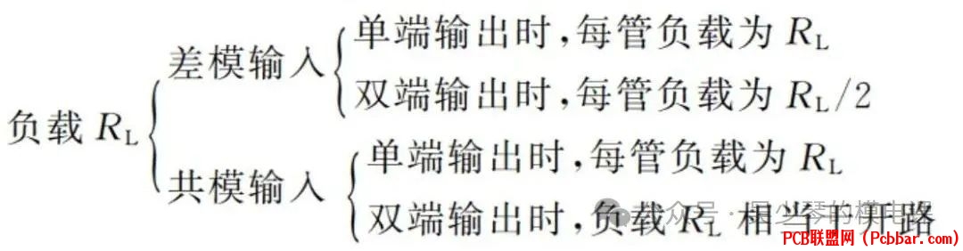

对负载RL的处理
& [. m  Y; F( N& z
( g& G- u" R% L8 g0 O* K" h% Z 差放的交流分析最重要的是记住各技术指标和半个电路的关系 。
: w6 G8 _2 {& F2 r* @
& d* u- J  D' F
  K5 l9 [8 B8 }. o$ c1 W有了上面的魔法表格,差模分析和共模分析的关键就变成半电路的绘制了。拿前面的 图 1练练手吧?(?????)?% W0 U) o, p# y% d' [
图1电路差模分析的半电路如下:
) o& X/ U5 e) F! N2 c3 b9 \$ b6 U. i$ ~2 r
利用表格中的关系,得到差模技术指标:8 ~" w: \5 t* ^4 D+ Y
( G/ a, k" e5 e
: T2 J' b+ g5 k. r图1电路共模分析时的半个电路如下:! Q) k" J' ^( c4 I5 N
2 [+ [+ p& H# x4 m! A3 w
# O6 D" E4 R5 {( a8 A5 u+ w" Y  `
例题:
+ [0 I5 X. e! i
; r% J5 r8 N, D4 C
% D3 ?( {: V( K* n% ?. m% X. I3 u. B3 O0 D( J$ O, ~& m$ R
(1)求T1管子集电极的静态电压VC1
, t6 d: N) `  ], n(2) 求输出电压vo的有效值, Y' R1 E: _, H. Q- M% ?3 i" O
(3)求差模输入电阻和输出电阻
