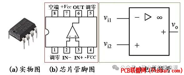

; I) j+ R/ V# H1 {节前我们学习了看似小巧可爱、内部却复杂深奥的运算放大器,它可以实现各种功能的运算,有人说“运放是模电的基石”,也有人说“读懂运放,也就读懂一大半的模拟电路”,这些都足以说明这个小东西在工程领域的重要地位??????1 ]9 G1 S9 L- J, ^7 O0 }
下面是运放的实物图、芯片管脚图以及元件符号????6 ^( g9 b2 h8 Y% P8 x  c9 O

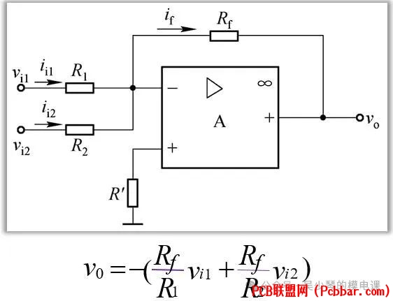

5 f( h+ `9 H8 G* g; p4 ^求和运算# P1 ~& j1 V: @4 o; N, [5 I
5 D) Q- ]0 a4 H" f* N% h
* Q& z! _8 c8 T5 K' u" Q
将需要求和的信号均加到同一个输入端上,如果同加到反相端,就构成反相输入求和:6 {9 x, z: V  ~5 V( B, T2 n9 w
) h+ {: V+ N2 h3 \2 ?% k; J- L8 n# p
如果将输入信号同时加到同相端,就构成同相输入求和:; z# n. R1 z, ~+ Y% ~$ J* ~
, V* L" U% L, N' J+ H( Y/ k
7 e4 t% }+ ^( k  i7 q$ n
% V% Z' d. S: u) X  O% r% KOP Amp

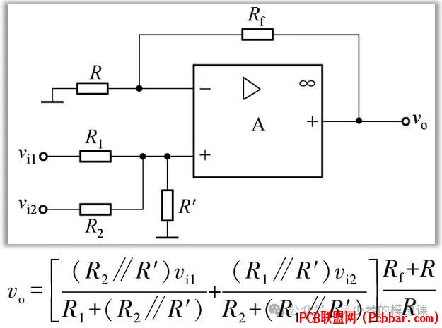

6 m$ @7 A1 z# V7 @+ D" S7 m! c4 j1 m减法运算电路* }; L8 h5 U5 {
: I6 z* d+ X! b2 g9 E: w3 c; G, Z) U* ]0 g: D2 M
用其中一个信号反相后,再和另一个求和,就构成减法电路:
: l; i& ?+ w- U1 X
4 |! b( ?" d( _
若将两个信号分别加到运放的同相端和反相端,也构成减法电路:% @+ L9 S* x- t& r
- T1 o* ]( B% M7 [2 O/ t

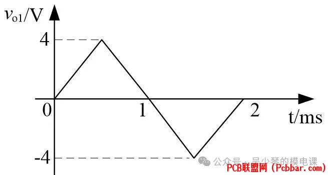

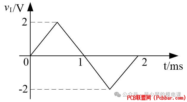

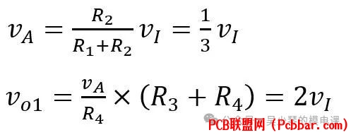

??例1?? 设运放为理想运放,电路如图1(a)所示,输入信号的波形如图1(b)所示,写出vo1与vi的关系式,并画出vo1的波形0 ], I, h, O7 i/ R" \
& }8 {6 _) C. N/ e% S& n* h; [8 C' o
图1(a)
' C; X6 ]3 O. ?0 ^6 s* Y- {9 y& h
4 x8 r4 Y- d( H7 m& w
图1(b)9 D1 w2 P2 R1 Y
, a  Q2 i6 y7 M5 w& @9 L思路解析
- l' q4 V+ y8 T8 P6 r1 m这是去年2学分模电的期末考试题哦??1 i, Q" q, F+ O$ j+ K: l: h
图1电路的运放接入了负反馈,于是可以使用虚断和虚短特性。A点的电压和同相端相同,同相端电压就是输入信号在R2上的分压(i+=0)。而由于i-=0,于是R3的电流和R4的电流相同,从而得到输出电压
: p: e. l  C# s1 l2 l! s
% k$ z  p& K/ P6 g5 x. B解:% k# p2 u) l0 y5 L
answer' `: h) C& A. A3 y# J- w2 i3 K8 A7 D
; W( @9 e# x4 D1 J: {
- N5 m( C6 c3 S: @2 r2 b

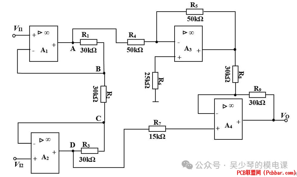

1 a& u6 ?# l( E# I6 J??例2?? 下图为运算放大器组成的应用电路,运放均为理想,试分别计算VA、VB、VC、VD、VO与VI1、VI2之间的运算关系。/ N' \% d8 k! ^3 Q3 N
( O( `% j5 G( b# {: X! Z, D9 S+ {  _
思路分析
: Z- |& H: a. G& n7 x这还是一道考试题哦,分值15分??
" P  U5 A& w0 B' ?6 j图中四个运放都是引入了负反馈,因此都是工作在线性区,均可以利用虚断和虚短分析
6 Y: R4 m& s4 a/ ^% f5 d: x0 O3 `. w
解:7 B2 @: l, w3 A7 T/ M$ J! f
Answer) R& c+ x6 m- Z! ^. }/ z: J+ X) D( K

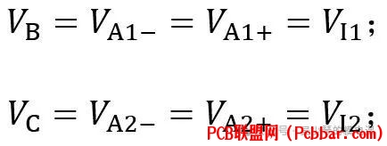

由运放输入端虚短关系推导出:) g7 B( F/ Z, P+ V4 w
% T( O, ~" f, t3 l3 O/ x+ f
由运放输入端虚断关系推导出:
: a. `, T( j$ \) o- M' H2 i& n2 p) f2 o; A: j% ~
% F5 ^6 y! p* d. b9 c6 ~, v3 K
