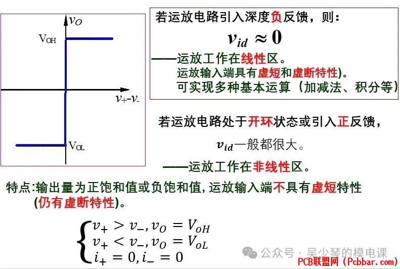

积分电路和上次课的加减运算电路,电路中都引入了负反馈,但如果运放没有引入负反馈,那就属于运放的非线性应用??注意非线性应用的特性:
; ~, E0 i/ \% Z! q
: f( M/ x4 ?9 @6 |) N% n
这时,线性应用的虚短特性不能使用,但“虚断”的特性仍可以应用。
6 M- a- G, ?- K( G- O* l在非线性区时,可以利用v+=v-求输入信号vi的瞬时值,从而得到比较器的阈值电压(门限电压)。

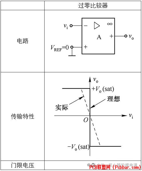

重点三  电压比较器
# G% C2 k* j- S  s: s  g  x* e* c3 D( h: O& M! B) V% E4 I( _
4 j0 C5 Z6 @) M( w  E: e) |, I
电压比较器用来对两个输入电压进行比较,并根据比较结果输出高电平或低电平,如果输出端接有稳压二极管,则输出电压的幅值和稳压二极管有关。. T' j1 W) X, C. R, S/ V8 ^
常用的几种比较器通过下面的表格给大家作个总结。/ P- Y* l1 g. s& y# M2 C: b

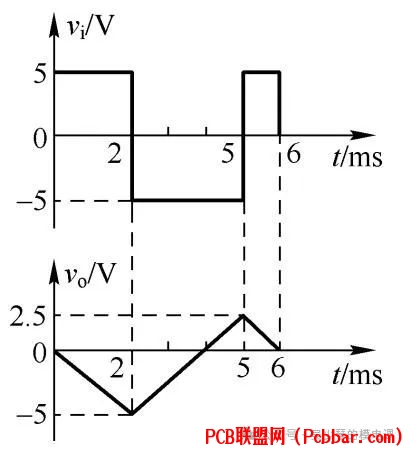

积分电路如下左图所示,若输入如下右图所示的波形,试绘制相应的输出电压波形。已知:R1=R2=10kΩ,C=0.2μF,电容C上的初始电压Vc(0)=0。
6 J( J  y$ c$ V3 o+ P
$ A/ A0 S) ?8 V6 q3 m6 r
. i! i1 z" K* x, p+ d, Q2 a( ]- o& a" Q" N$ X9 p
分析+求解
* {, l; @& x5 l7 I2 u5 K3 n% J$ k
5 L8 j  ]$ [9 `1 L, N6 n4 L* q
这就是一个最基本的积分电路,只是输入信号是一个不完全规则的矩形波,需要分段分析,还有注意时间轴的单位是毫秒哦??
4 d5 _% p( W  E* F" I输出电压和输入电压的关系式为:0 C4 @$ t/ s5 ?( \
6 m+ M; C7 M7 E7 q. ~* d由上面分析可以画出下面波形:' g8 J4 i7 f2 b- P; B
