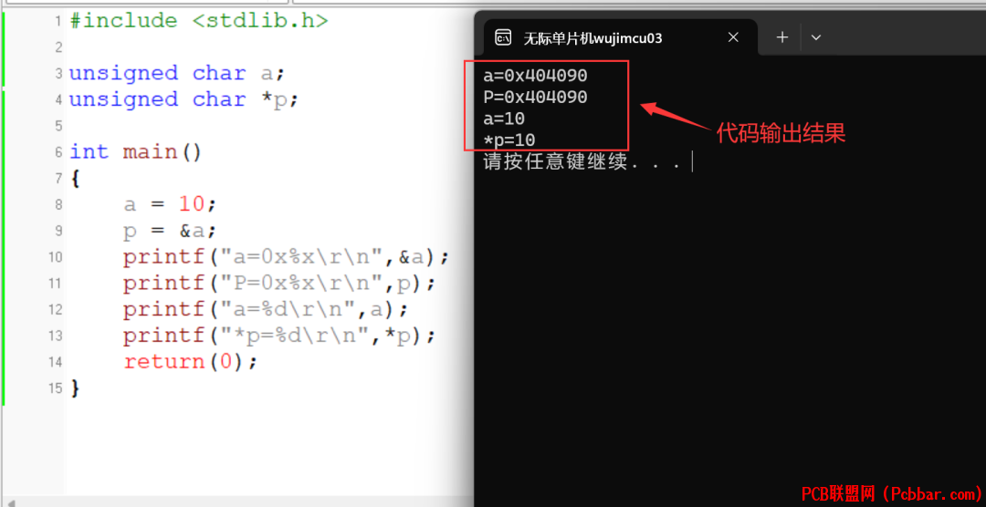

}这段代码演示了如何在 C 语言中使用指针,首先定义了一个无符号字符变量 a 和一个指向无符号字符的指针 p。
然后在 main 函数中,将 a 的值设置为 10,并将 p 指向 a 的地址。接着打印出 a 和 p 的内存地址,以及 a 的值和通过指针 p 访问到的值。
代码输出结果如下:
我们来分析下输出结果:
a=0x404090 - 变量 a 在内存里的存储地址
p=0x404090 - 指针变量 p 指向的地址,因为程序把 a 的地址赋值给 p,所以 p 指向 a 的存储地址。
a=10 - 变量 a 的值
*p=10 - 指针变量 p 指向地址里的值,p 指向地址是 0x404040,而这个地址里存储的值为 10,所以*p=10。

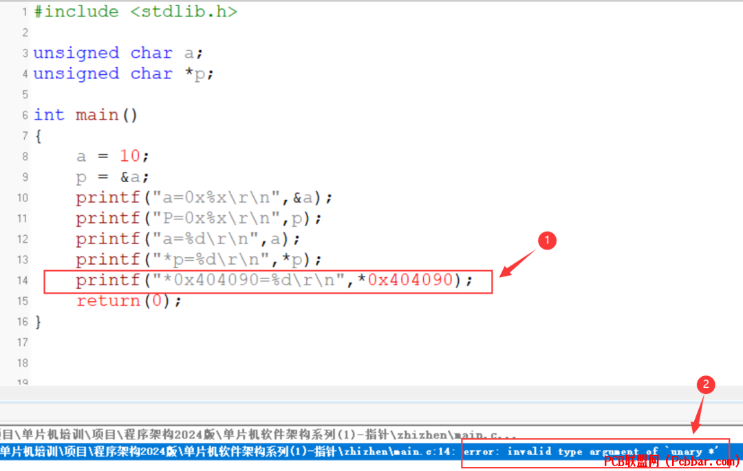

发散思考?
你有没有想过,既然用符号"*“可以取地址的值,那我直接用*0x404090,是否能取到变量 a 的值?
有想法,就要去做实验,错了也没关系,这是成长必经过程。
我增加了第 14 行代码,编译后出现了一个错误:invaild type argument of 'unary *'
这个错误大概意思就是,我试图对一个不是指针类型的东西,使用*操作符。
对于编译器来说,0x404090 可能识别为一个值,而不是一个地址,所以属于语法错误
我继续改进代码,把 0x404090 这个十六进制值,强制转换成一个地址。
((unsigned char *)0x404090))代表把 0x404090 这个值,强制转换成一个无符号字符类型指针,相当于告诉编译器,这是一个地址。
强制转换的类型要和变量 a 的数据类型保持一致,因为我们想直接通过地址,把变量 a 的值读出来。
最后通过*,把这个地址的数据读出来,结果等于10。
*p 就像是*((unsigned char *)0x404090)的缩写版本。

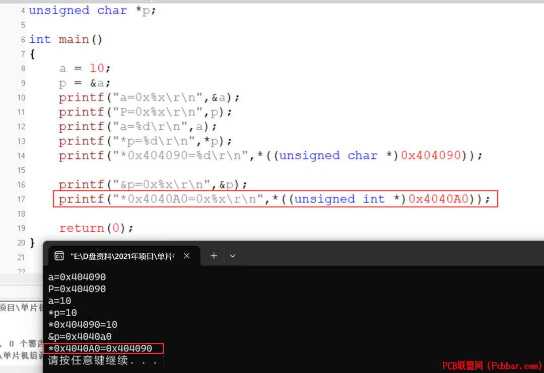

2.3 指针变量也占内存
指针本身也是一个变量,也有自己的地址,需要内存存储。
那是不是意味着,指针变量本身也有一个存储的地址。
我们直接来做个实验:
我增加了一条语句,用来打印指针变量 p 存储地址,通过&p 即可获得 p 的在内存中的存储地址。
输出结果显示指针变量 p 的存储地址是 0x4040A0
我再增加一条语句,看下 0x4040A0 这个地址下,存储的是什么值。
没有意外,输出结果 0x4040A0 地址存储的值是 0x404090,即 p 指向的地址(变量a的地址)。
这里需要注意的是,p 指向的值,是 4 个字节的地址,所以要正确输出,需要强制转化成 unsigned int 类型。

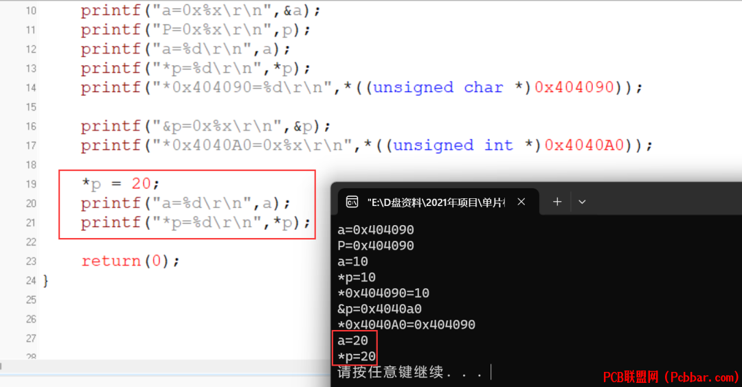

2.4 通过指针改变某个内存地址里的值
前面我们可以通过指针,去获取某个内存地址的值,那可不可以通过指针,改变某个内存地址里的值呢?
答案是当然可以
格式:
*指针变量 = 数值
如:*p = 20;
代码举例:
前面我们把 p 指向变量 a 的地址,然后通过*p 修改该地址下存储的值,最终其实就是修改的变量 a 的值。
最终代码:
#include
unsigned char a;
unsigned char *p;
int main()
   a = 10;
   p = &a;
   printf("a=0x%x\r
",&a);
   printf("P=0x%x\r
",p);
   printf("a=%d\r
",a);
   printf("*p=%d\r
",*p);
   printf("*0x404090=%d\r
",*((unsigned char *)0x404090));
   printf("&p=0x%x\r
",&p);
   printf("*0x4040A0=0x%x\r
",*((unsigned int *)0x4040A0));
   *p = 20;
   printf("a=%d\r
",a);
   printf("*p=%d\r
",*p);
   return(0);

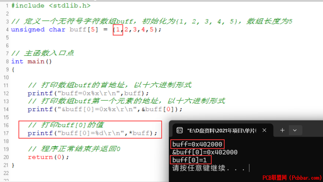

我们来做个实验:
#include
// 定义一个无符号字符数组buff,初始化为{1, 2, 3, 4, 5},数组长度为5
unsigned char buff[5] = {1,2,3,4,5};
// 主函数入口点
int main()
   // 打印数组buff的首地址,以十六进制形式
   printf("buff=0x%x\r
",buff);
   // 打印数组buff第一个元素的地址,以十六进制形式
   printf("&buff[0]=0x%x\r
",&buff[0]);
   //打印buff[0]的值,通过指针的形式访问
   printf("buff[0]=%d\r
",*buff);
   // 打印一个空行以便于区分下面的输出
   printf("\r
   // 程序正常结束并返回0
   return(0);
代码输出结果:
我们分别打印了 buff 和&buff[0]的地址,发现地址是一样的
既然是个地址,那应该可以是用指针的形式,去访问地址里存储的值的。
然后我打印*buff 的值,得到的结果是 1,正好和 buff[0]数组的值对应。
得出结论,数组也可以用指针的形式去用

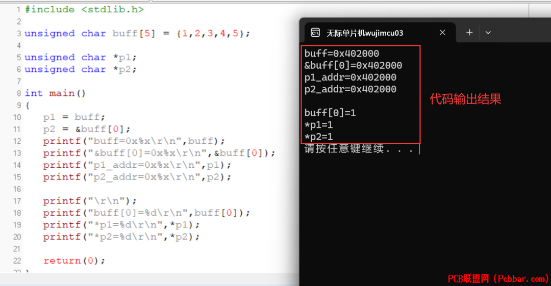

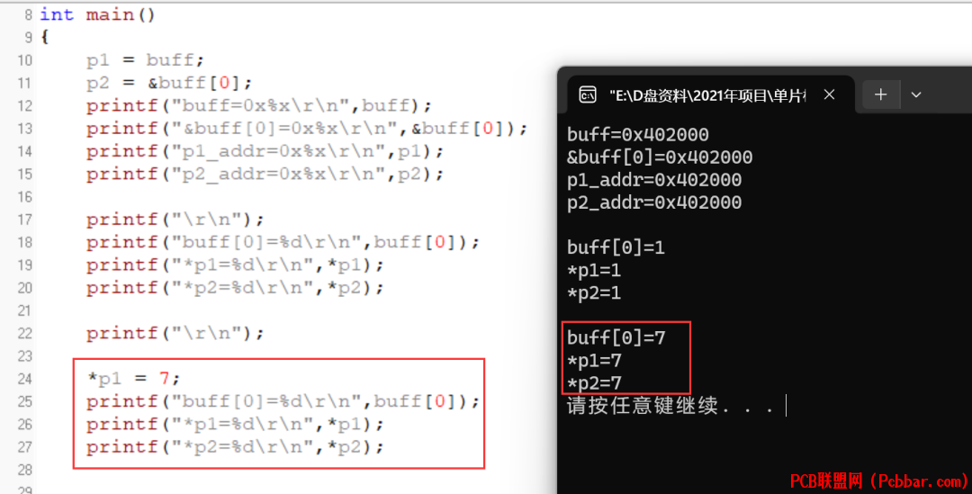

3.2 通过指针变量引用数组
也可以通过定义指针变量来引用数组,读写数组里的元素。
我们来做个实验:
#include
// 定义两个指向无符号字符的指针变量p1和p2
unsigned char *p1;
unsigned char *p2;
// 主函数入口点
int main()
   // 将指针p1指向数组buff的首地址
   p1 = buff;
   // 将指针p2指向数组buff的第一个元素的地址,这和p1指向的是同一个地址
   p2 = &buff[0];
   printf("buff=0x%x\r
",buff);
",&buff[0]);
   // 打印指针p1的地址,由于它指向buff,所以打印的是buff的地址
   printf("p1_addr=0x%x\r
",p1);
   // 打印指针p2的地址,由于它也指向buff的第一个元素,所以打印的也是buff的地址
   printf("p2_addr=0x%x\r
",p2);
   // 打印一个空行以便于区分下面的输出
   printf("\r
   // 打印数组buff的第一个元素的值,即1
",buff[0]);
   // 通过指针p1解引用,打印它指向的值,即数组buff的第一个元素的值,也是1
   printf("*p1=%d\r
",*p1);
   // 通过指针p2解引用,打印它指向的值,即数组buff的第一个元素的值,同样是1
   printf("*p2=%d\r
",*p2);
   // 程序正常结束并返回0
   return(0);
代码输出结果如下:
注意:buff 和&buff[0]都是代表数组首地址(即 buff[0]的存储地址)。
从输出结果来看,数组和指针变量的地址都是一样的,所以大家用这几种写法,都是可以读写数组里的值的。
也可以修改指针指向地址的值,达到修改数组值的效果:
#include
unsigned char *p1;
unsigned char *p2;
int main()
   p1 = buff;
   p2 = &buff[0];
   printf("buff=0x%x\r
",buff);
",&buff[0]);
",p1);
",p2);
   printf("\r
",buff[0]);
   printf("*p1=%d\r
",*p1);
   printf("*p2=%d\r
",*p2);
   printf("\r
   *p1 = 7;
",buff[0]);
   printf("*p1=%d\r
",*p1);
   printf("*p2=%d\r
",*p2);
   return(0);
代码输出结果:

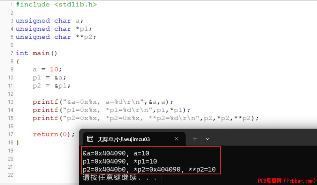

5. 双重指针
指针变量可以指向字符型、整型、数组等,当然也可以指向指针变量,指向指针类型变量时,也叫双重/二级指针
定义方法:
数据类型 **指针变量名;
例如:unsigned char **p;
直接上实验:
#include
// 定义一个无符号字符变量
unsigned char a;
// 定义一个指向无符号字符的指针p1
unsigned char *p1;
// 定义一个指向无符号字符的指针的指针p2,即p2是一个双重/二级指针
unsigned char **p2;
// 主函数入口点
int main()
   // 将变量a的值设置为10
   a = 10;
   // 将指针p1指向变量a的地址
   p1 = &a;
   // 把p1指针变量在内存中的存储地址,赋值给p2双重指针变量。
   p2 = &p1;
   // 打印变量a的地址和a的值,地址以十六进制形式打印,a的值以十进制形式打印
   printf("&a=0x%x, a=%d\r
",&a,a);
   // 打印指针p1的地址和p1指向的值(即变量a的值),地址和值都以十六进制和十进制形式打印
   printf("p1=0x%x, *p1=%d\r
",p1,*p1);
   //p2 - p2变量的存储地址
   //*p2 - p2指向的值(即p1变量的存储地址)
   //**p2 - p1指向的值(即变量a的值)
   printf("p2=0x%x, *p2=0x%x, **p2=%d\r
",p2,*p2,**p2);
    // 程序正常结束并返回0
   return(0);
代码输出结果:
我们重点来讲下双重指针变量 p2:
p2 - p2 变量的存储地址
*p2 - p2 指向的值(即 p1 变量的存储地址)
**p2 - p1 指向的值(即变量 a 的值)
”*”这个运算符是从右到左进行运算的,**p2 就是*(*p2),先取指向地址,再取指向地址里面存储的值

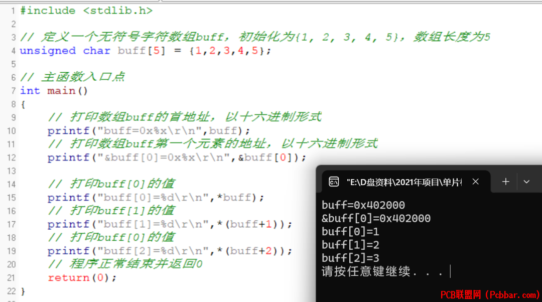

6. 二维数组与指针
二维数组和双重指针有点类似。
前面我们讲了数组也能当指针用,通过指针可以访问数组任意下标的值。
我们直接上实验:
// 主函数入口点
int main()
   printf("buff=0x%x\r
",buff);
",&buff[0]);
       // 打印buff[0]的值
",*buff);
       // 打印buff[1]的值
   printf("buff[1]=%d\r
",*(buff+1));
   // 打印buff[0]的值
   printf("buff[2]=%d\r
",*(buff+2));
   // 程序正常结束并返回0
   return(0);
代码输出结果如下:
通过结果,我们可以看到,一维数组,数组名即指针,可以通过指针加/减运算,灵活访问数组每个元素的值。

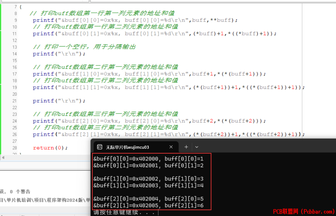

下面实验代码来喽:
#include
// 定义一个3行2列的二维数组buff
unsigned char buff[3][2] = {{1,2},{3,4},{5,6}};
int main()
  // 打印buff数组第一行第一列元素的地址和值
   printf("&buff[0][0]=0x%x, buff[0][0]=%d\r
",buff,**buff);
   // 打印buff数组第一行第二列元素的地址和值
       printf("&buff[0][1]=0x%x, buff[0][1]=%d\r
",(*buff)+1,*((*buff)+1));
       // 打印一个空行,用于分隔输出
       printf("\r
       // 打印buff数组第二行第一列元素的地址和值
       printf("&buff[1][0]=0x%x, buff[1][0]=%d\r
",buff+1,*(*(buff+1)));
       // 打印buff数组第二行第二列元素的地址和值
       printf("&buff[1][1]=0x%x, buff[1][1]=%d\r
",(*(buff+1))+1,*((*(buff+1))+1));
       printf("\r
       // 打印buff数组第三行第一列元素的地址和值
       printf("&buff[2][0]=0x%x, buff[2][0]=%d\r
",buff+2,*(*(buff+2)));
       // 打印buff数组第三行第二列元素的地址和值
       printf("&buff[2][1]=0x%x, buff[2][1]=%d\r
",(*(buff+2))+1,*((*(buff+2))+1));
   return(0);
代码输出结果:
这个代码演示了,通过二级指针,打印了二维数组每个元素的地址和值。
总结:
*(*(buff+ i) + j)换成二维数组的形式,等同于 buff[j]

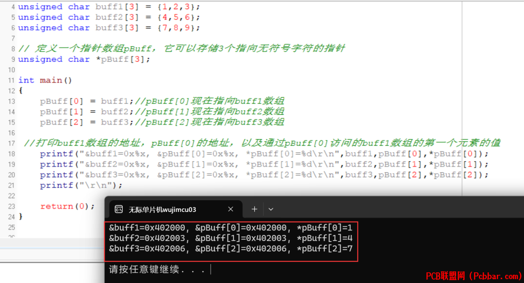

7. 指针数组
指针数组是一种数组,数组的每个元素都是指针。
定义方法:
数据类型 *指针数组名[数组元素个数];
例如:unsigned char *pBuff[3];
直接上实验代码:
#include
//定义三个无符号字符数组buff1, buff2, buff3
unsigned char buff1[3] = {1,2,3};
unsigned char buff2[3] = {4,5,6};
unsigned char buff3[3] = {7,8,9};
// 定义一个指针数组pBuff,它可以存储3个指向无符号字符的指针

       pBuff[0] = buff1;//pBuff[0]现在指向buff1数组
       pBuff[1] = buff2;//pBuff[1]现在指向buff2数组
       pBuff[2] = buff3;//pBuff[2]现在指向buff3数组
//打印buff1数组的地址,pBuff[0]的地址,以及通过pBuff[0]访问的buff1数组的第一个元素的值
   printf("&buff1=0x%x, &pBuff[0]=0x%x, *pBuff[0]=%d\r
",buff1,pBuff[0],*pBuff[0]);
   printf("&buff2=0x%x, &pBuff[1]=0x%x, *pBuff[1]=%d\r
",buff2,pBuff[1],*pBuff[1]);
   printf("&buff3=0x%x, &pBuff[2]=0x%x, *pBuff[2]=%d\r
",buff3,pBuff[2],*pBuff[2]);
       printf("\r
   return(0);
代码输出结果:
这个代码,演示了如何使用指针数组,来管理多个数组。

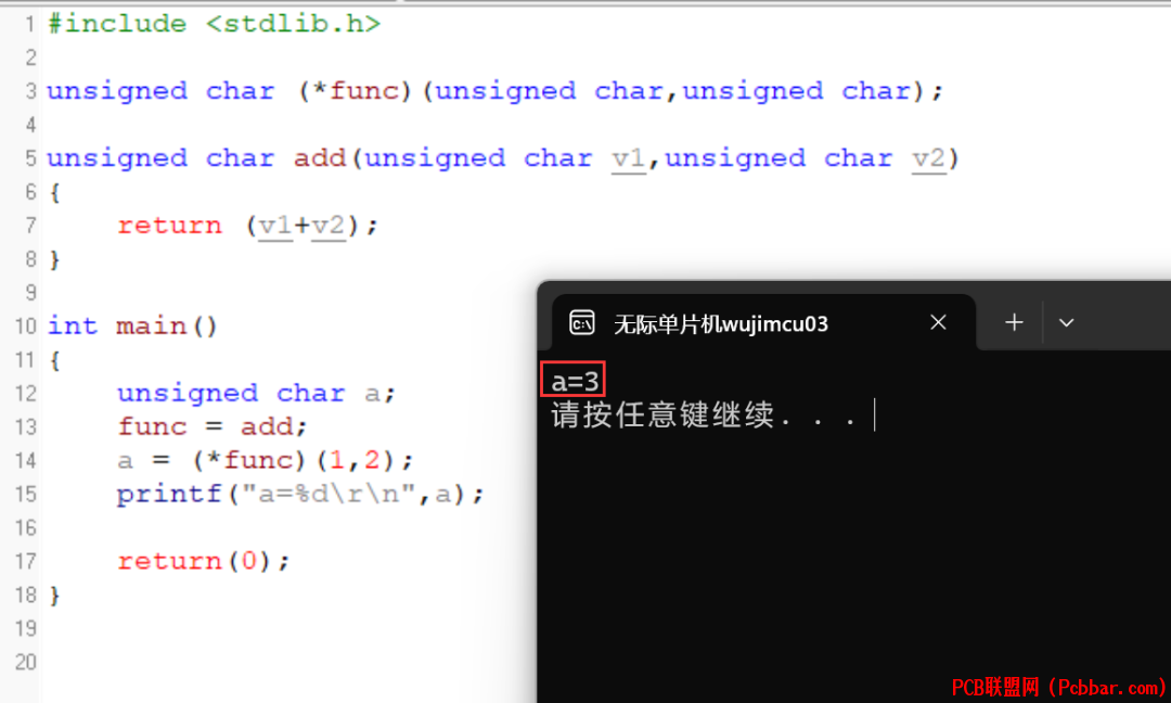

我们直接上实验代码:
#include
// 定义一个函数指针func,它可以指向接受两个无符号字符参数,并返回一个无符号字符类型的值
unsigned char (*func)(unsigned char, unsigned char);
// 定义一个函数add,它接受两个无符号字符参数v1和v2,并返回它们的和
unsigned char add(unsigned char v1, unsigned char v2)
   return (v1 + v2); // 返回两个参数的和
int main()
   unsigned char a; // 定义一个无符号字符变量a,用于存储函数的返回值
   // 将函数指针func指向add函数,这样func就可以像调用add函数一样使用
   func = add;
   // 通过函数指针func调用add函数,传入1和2作为参数,并将返回值赋给变量a
   a = (*func)(1, 2);
   // 使用printf函数打印变量a的值
   printf("a=%d\r
", a);
   return 0; // 程序正常结束,返回0
代码输出结果:
定义一个函数指针 func,定义一个函数 add,将函数指针 func 指向 add 函数,这样调用 func 等同于调用 add 函数,输出结果 a=3.
注意:函数指针指向的函数,返回值类型要一致,形参类型和数量也要一致。

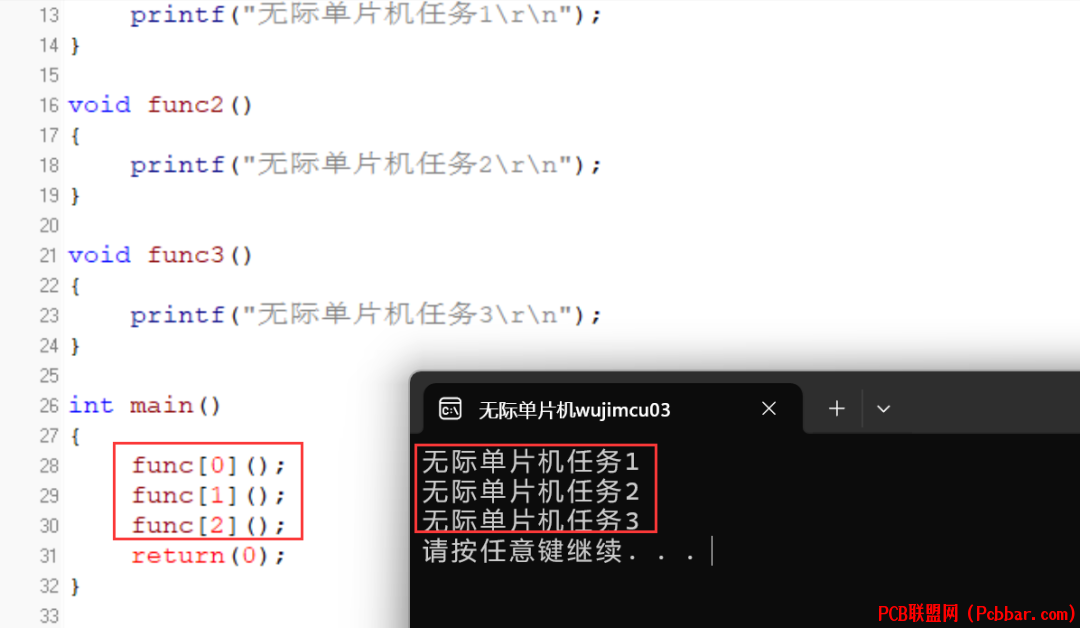

void func1()
   printf("无际单片机任务1\r
void func2()
   printf("无际单片机任务2\r
void func3()
   printf("无际单片机任务3\r
// main函数,程序的入口点
int main() {
   // 通过函数指针数组func调用func1, func2, func3函数
   func[0](); // 调用func1函数
   func[1](); // 调用func2函数
   func[2](); // 调用func3函数
   return 0;
代码输出结果:
我们可以看到直接写 func[0](),func[1]()...,就可以执行函数指针数值指向的函数了。
