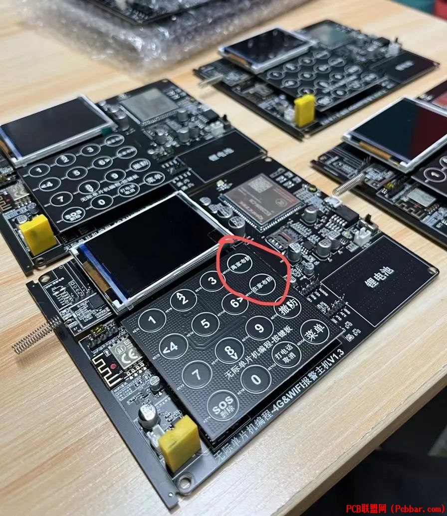

    比如我们无际单片机特训营的项目6,WiFi&4G报警主机有语音提示功能,比如按下离家布防按键,会播放"离家布防"语音,按下在家布防按键,会播放"在家布防"语音。
    如果我快速按下这两个按键,为了保证语音能完整播放,我就可以把按键事件,先丢进队列缓存,这样就能实现语音按照顺序完整的播放了。

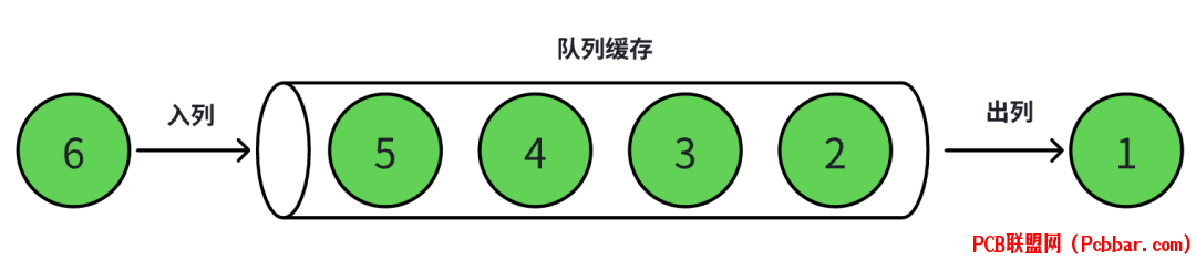

    3. 队列原理队列是一种线性的数据结构,它遵循先进先出(FIFO,First In First Out)的原则,即最先进入队列的数据将是最先被移除的数据。
    在队列中,数据的入列通常在一端进行,称为队尾,数据的出列则在另一端进行,称为队头
    这种结构使得队列非常适合处理需要有序处理数据的场合。
    我们可以把队列,想象成往一个双通的管道塞乒乓球,我们从左边往管道里面塞乒乓球,这个动作叫入列。
    我们把乒乓球从管道右边取出来,这个动作叫出列。
    在管道里的乒乓球会排成一条队形。
    先进去的乒乓球就会先出来,这个就是队列里先进先出的规则。
    乒乓球比作数据,那管道就是存储数据的缓存,管道能容纳几个乒乓球,就代表这个缓存能存储多少个数据,说白了就是数组的大小,上图这个队列,能存4个数据,就相当于Buff[4]这样。
    队列的程序实现方式,是通过一个固定大小的数组,以及一个头指针,一个尾指针
    数组负责存储数据。
    头指针负责数据出列时,要从哪个地址取出来。
    尾指针负责数据入列时,要存到哪个地址。
    所以,入列和出列的操作,就是两个指针,在数组里玩数据先进先出的算法。

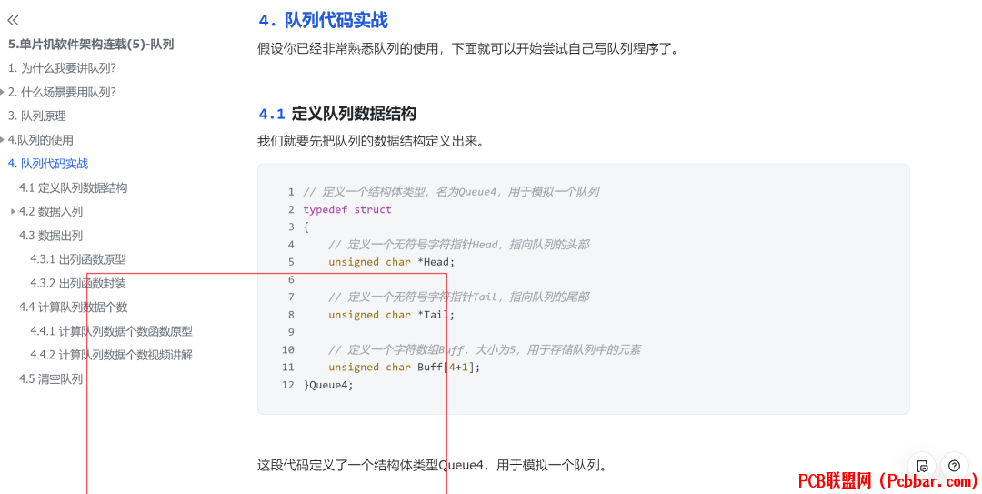

    以我们无际单片机项目特训营的队列程序为例,一共有4个函数。
    4.1 QueueEmpty(x) 清空队列函数,每次使用队列前,必须要把队列清空,清空函数里会让头指针和尾指针,默认指向一个有效地址,也就数组的第一个元素,否则会引起指针地址异常
    形参说明:
    x - 是一个队列结构体变量
    4.2 QueueDataIn(x,y,z)数据入列函数,就是把一个或多个字节数据,丢进指定的队列里。
    形参说明:
    x - 队列结构体变量
    y - 数据地址
    z - 要入列的数据数量,单位是字节。
    注意:
    ①.入列的数据,只能是unsigned char类型。
    ②.如果队列满了,继续入列数据,会从最开始入列的数据位置,开始覆盖数据。
    4.3 QueueDataOut(x,y)数据出列函数,就是从指定队列里,取一个字节数据出来。
    形参说明:
    x - 队列结构变量
    y - 取出来的数据,要存放的地址
    注意:我们出列函数,每次只能取一个字节数据。
    4.4 QueueDataLen(x)清空指定队列里面所有的数据。
    形参说明:
    x - 队列结构变量

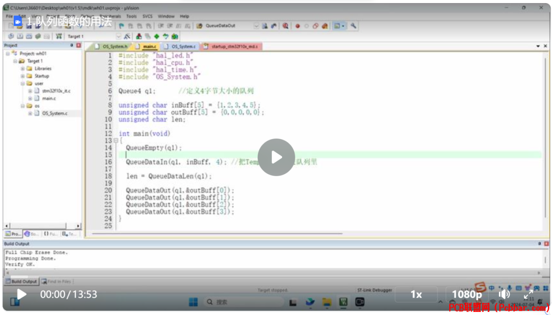

    4.5 视频演示队列用法
    视频比较大,就不放上来了,到时候我放到飞书文档上面去。
    剩余部分,内容篇幅过长,还有很多代码,编辑起来不方便,后续我会放到资料包里,可找我安排。
