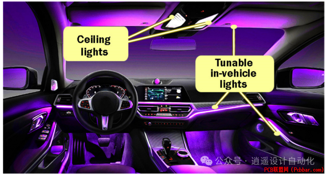

可见光通信(VLC)是新兴的无线技术,利用LED传输数据。虽然VLC已在室内网络和车对车通信等领域得到应用,本文将介绍新用例 - 利用VLC进行车内数据传输。探讨新颖的系统,利用汽车的环境照明为乘客提供无线连接。
4 K! B% G* [6 i' k; s! L
7 p6 [7 {( i' R+ e
系统概述车内VLC系统由两个主要部分组成:1. VLC发射器:集成在汽车天花板的环境照明系统中2. 移动VLC接收器:乘客用于接收数据的手持设备

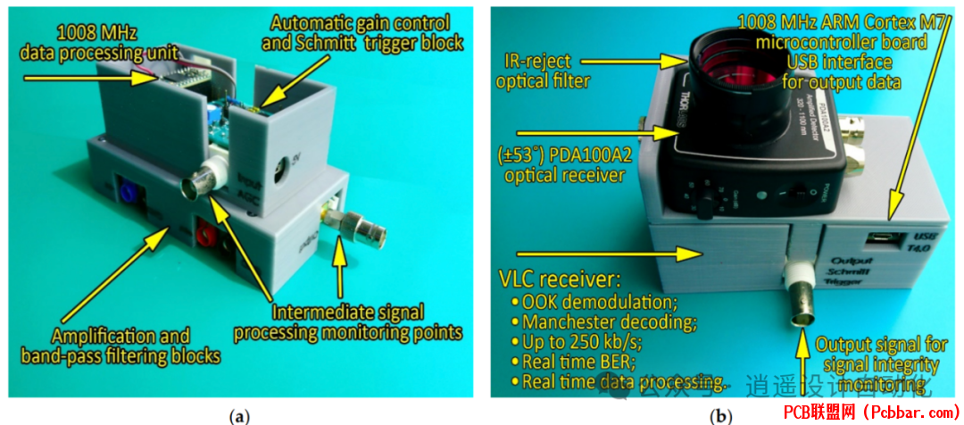

6 j, U" _& O, n2 W2 iVLC接收器设计移动VLC接收器使用PIN光电二极管检测光信号。主要组件包括:PDA100A2放大探测器,带宽11 MHz& g) o# S  [0 J! A( W7 g# k
IR滤光片,减少阳光干扰* C6 O0 t+ f* I3 ]5 h
放大和滤波阶段) v7 b7 ~0 L7 ~7 G2 ]
1008 MHz ARM Cortex M7微控制器用于信号处理
/ q/ j3 _8 ?2 i% a0 i# c) X. ^2 y' l
. I( p8 R3 s! ^$ r  R0 W0 H) O
接收器可以达到250 kb/s的数据速率,并进行实时误码率(BER)分析。 ) m9 A( h+ P+ r- T

图5:可见光通信接收器原型:(a) 集成光接收器前的侧视图;(b) 完整的VLC接收器原型

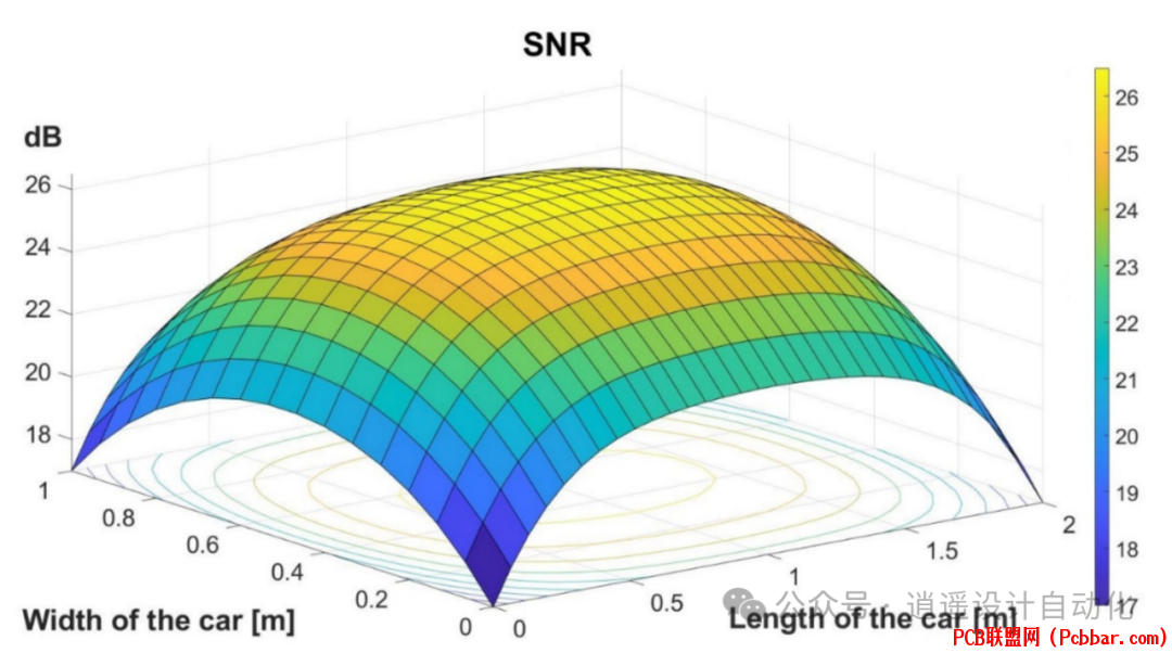

1 _; `9 [+ t1 P1 B& _2 |, b+ i研究人员还分析了整个车辆的信噪比(SNR)分布:
6 h8 Y+ W3 r$ d$ n7 v
- r9 k( {4 h4 V2 q+ v; c图7:车内SNR分布如图7所示,整个车辆的SNR范围从17到26 dB,为所有乘客提供了良好的覆盖。 ! Z1 r0 X: u& h; h0 U

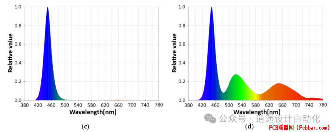

% M* x: Z. b$ M9 O' R图8:光谱分析:(a) VLC发射器红光;(b) VLC发射器绿光;(c) VLC发射器蓝光;(d) VLC发射器白光% l4 {7 J; m7 t& _

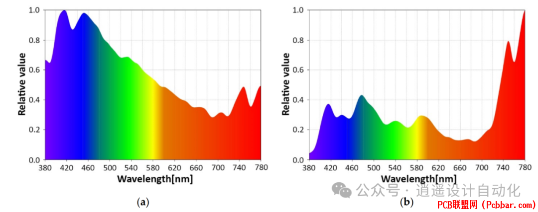

  m- ?9 W/ Z+ ]7 m图9. VLC信道的光谱分析:(a) 室外下午条件;(b) 车内条件未来发展方向这个原型展示了利用VLC进行车内数据传输的可行性,但仍有几个需要改进的领域:1.提高数据速率:目前250 kb/s的数据速率可以通过波长分复用(WDM)或更先进的调制方案来提高。
