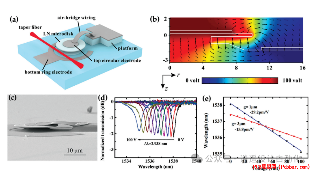

) e) K6 g, e! i/ W关键突破是开发了复杂的电极设计,以最大限度地提高外加电场与光学模式之间的重叠。图2展示了这种优化结构的示例:
" t2 @0 C4 x, @" B
3 d8 J' v3 W+ l0 l2 K% X
图2 高Q值微圆盘谐振器圆形电极将电场集中在微圆盘边缘,使其与光学回音走廊模式保持一致。这种设计实现了29.2 pm/V的调谐效率,创下了新纪录。

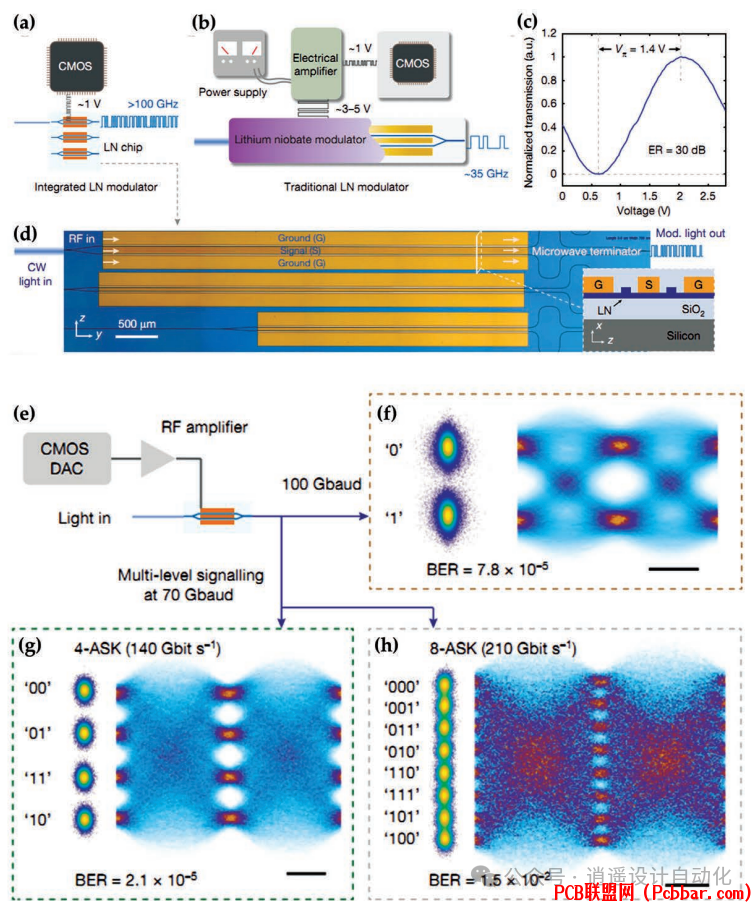

Wang等人于2018年展示了一种马赫-曾德干涉仪(MZI)调制器,该调制器能够以1.4 V的半波电压(V_π)实现100 Gbps的数据传输 [1]。该器件的结构如图3所示:
2 O' a7 D  S8 ?3 s
) q: y) K/ M+ ?2 g" R: F8 b7 }图3 马赫-曾德干涉仪(MZI)调制器2 g+ }: y1 Z% x3 b2 n: ~- b) j
与传统的LN调制器相比,紧密约束的脊波导允许较小的电极间隙,从而大大降低了驱动电压。行波电极设计确保了射频信号与光信号之间的速度匹配,从而实现了超宽带操作。

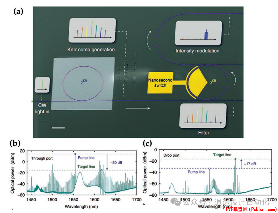

光频率梳就是一个很好的例子。Wang等人展示了集成式梳状发生器,带有可调谐的插入/删除滤波器 [1],如图5所示: ! \5 T% _% L" p5 W2 a) w
' n7 q( [+ @8 G图5 集成式梳状发生器梳状信号在色散工程微环中产生,可调谐滤波器则允许精确选择和调制单个梳状线。这使得诸如灵活的光波分复用等应用成为可能。

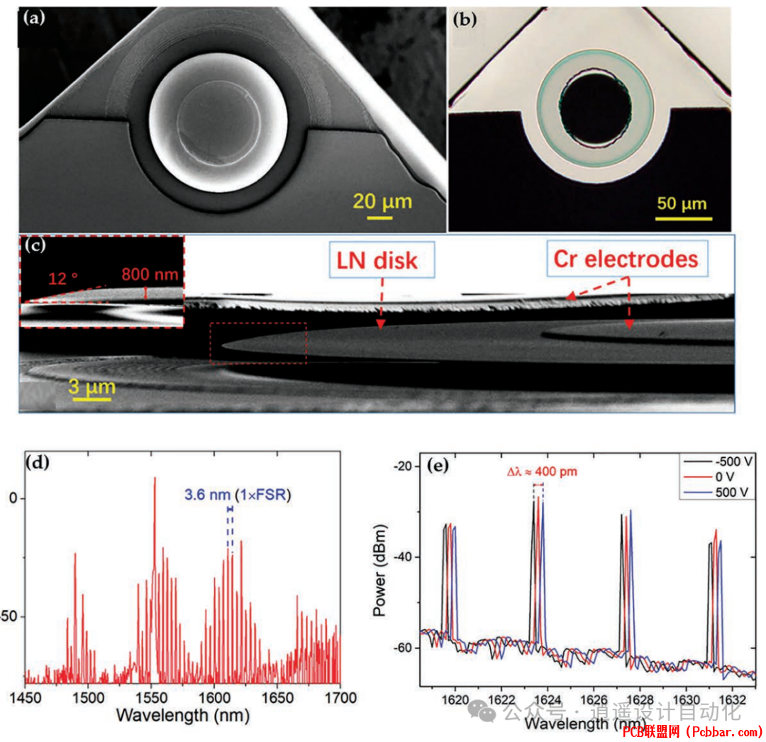

( Z# F& d: T& WFang等人进一步发展了这一概念,直接对光梳生成谐振器本身进行电光调谐。如图6所示,他们的设备能够连续调谐整个光梳光谱 [1]:
8 }  X" p# R; C
2 }- I6 V8 _+ K
图6 光梳生成谐振器集成微盘谐振器的电极可通过将外加电压从-500 V调到+500 V,在400 pm的范围内进行调谐。这为自适应和可重构光梳源开辟了新的可能性。

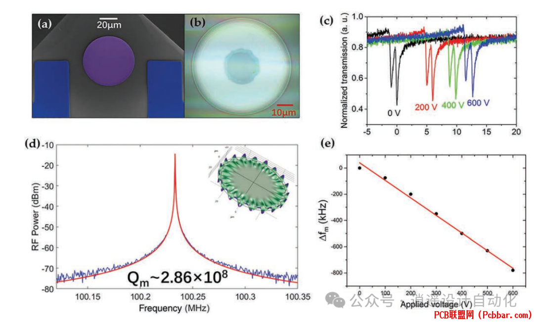

+ F' `5 Q( u- X电光调谐还可以扩展到控制光机械系统中的机械模式。Fang等人展示了一种LNOI光机械谐振器,该谐振器带有用于调谐光学和机械共振的电极,如图7:
' C% f5 k3 _  x, ^) |
2 ?1 r0 e3 `5 O# L$ o8 f3 m图7 LNOI光机械谐振器该器件的光学Q因子为10^7,机械Q因子为2.86 x 10^8。施加每100 V电压,机械频率可调整-134 kHz。这实现了对光机械相互作用进行精确控制,可用于传感和量子信息处理。! Z& V! C; r2 `6 j$ r. Q+ s! u

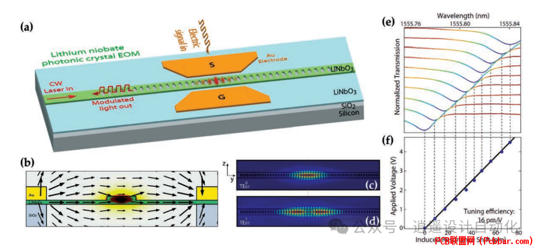

基于光子晶体结构的器件虽然大多数LNOI器件使用环形或盘形谐振器,但光子晶体(PhC)结构能够提供更加紧凑的尺寸。胡等人展示了基于PhC纳米光束腔的EO调制器 [1],如图8所示:
& a$ _* K: [+ L
* i" O$ u- q* \) ?' q
图8 基于PhC纳米光束腔的EO调制器该器件的调制带宽达到17.5 GHz,电容仅为22 fF,能效极高。其紧凑的尺寸使其成为大规模光子集成电路的理想选择。
