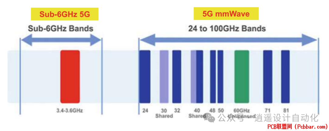

$ y" E! [& u0 S" j: ?; X5G技术分为两大类:1.中频段(Sub-6 GHz 5G):900 MHz
$ G! p3 K1 I# |$ b! X, ~2.高频段(5G毫米波):24 GHz ≤ 频率 ≤ 100 GHz, 1 Gbps

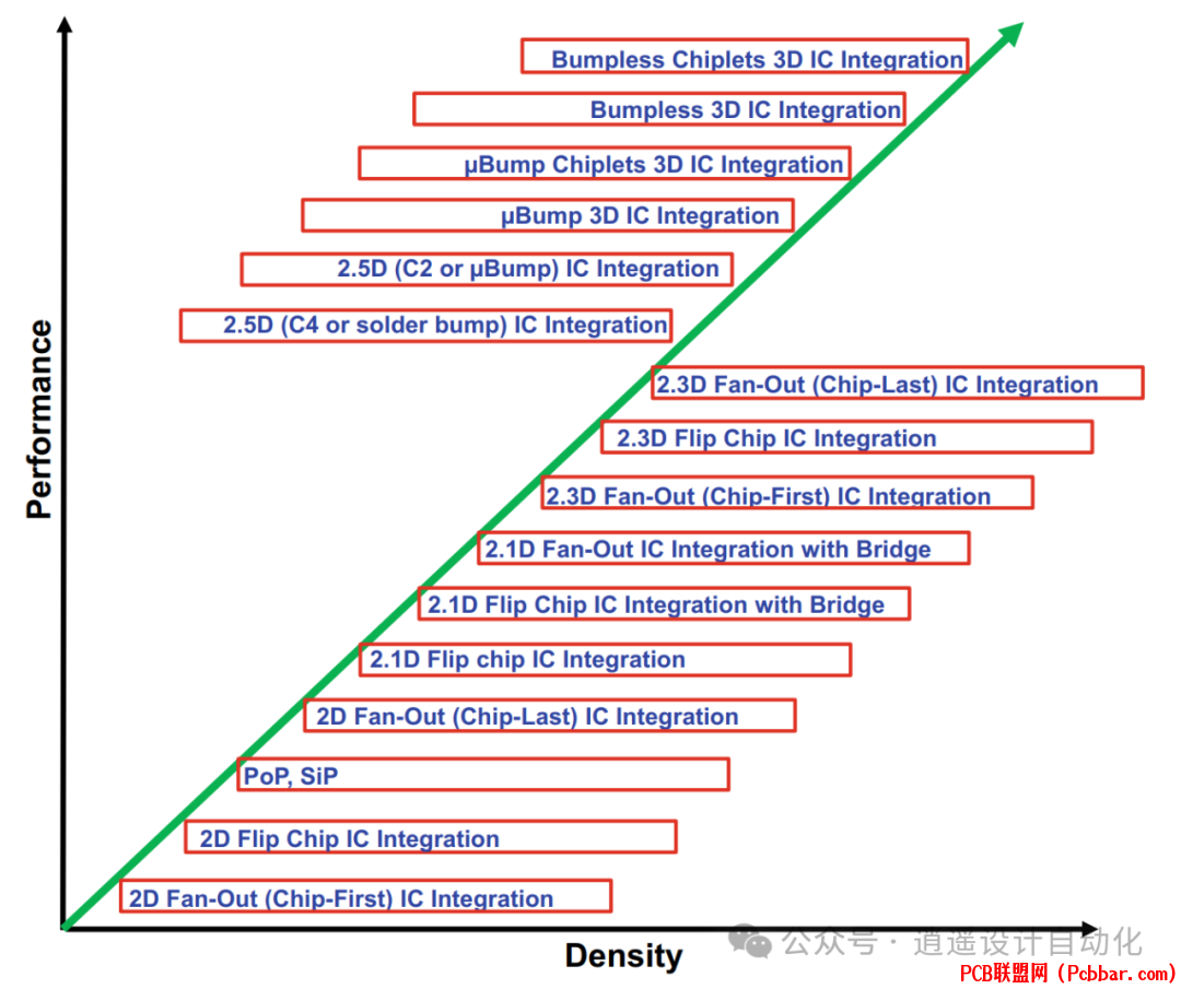

4 R& @& r1 S- a5 X& n) X6 V) w# `先进封装技术为满足这些应用和驱动因素的要求,开发了各种先进封装技术。这些可以大致分为几个类别:1. 2D集成:- 2D扇出(芯片先行)IC集成- 2D倒装芯片IC集成- 封装叠加(PoP)- 系统级封装(SiP)或异构集成- 2D扇出(芯片后置)IC集成8 F2 V6 q3 G/ S& q( f7 X2 j: Z
2. 2.1D集成:- 2.1D倒装芯片IC集成- 带桥接的2.1D倒装芯片IC集成- 带桥接的2.1D扇出IC集成
" O! |# E5 g1 S3. 2.3D集成:- 2.3D扇出(芯片先行)IC集成- 2.3D倒装芯片IC集成- 2.3D扇出(芯片后置)IC集成# U. \# c. B8 [
4. 2.5D集成:- 2.5D(C4焊球)IC集成- 2.5D(C2微凸点)IC集成! Y0 g$ b# ~6 W, l4 y# ?) ^
5. 3D集成:- 微凸点3D IC集成- 微凸点Chiplet 3D IC集成- 无凸点3D IC集成- 无凸点Chiplet 3D IC集成 " o1 v! O# b6 Q* A/ V

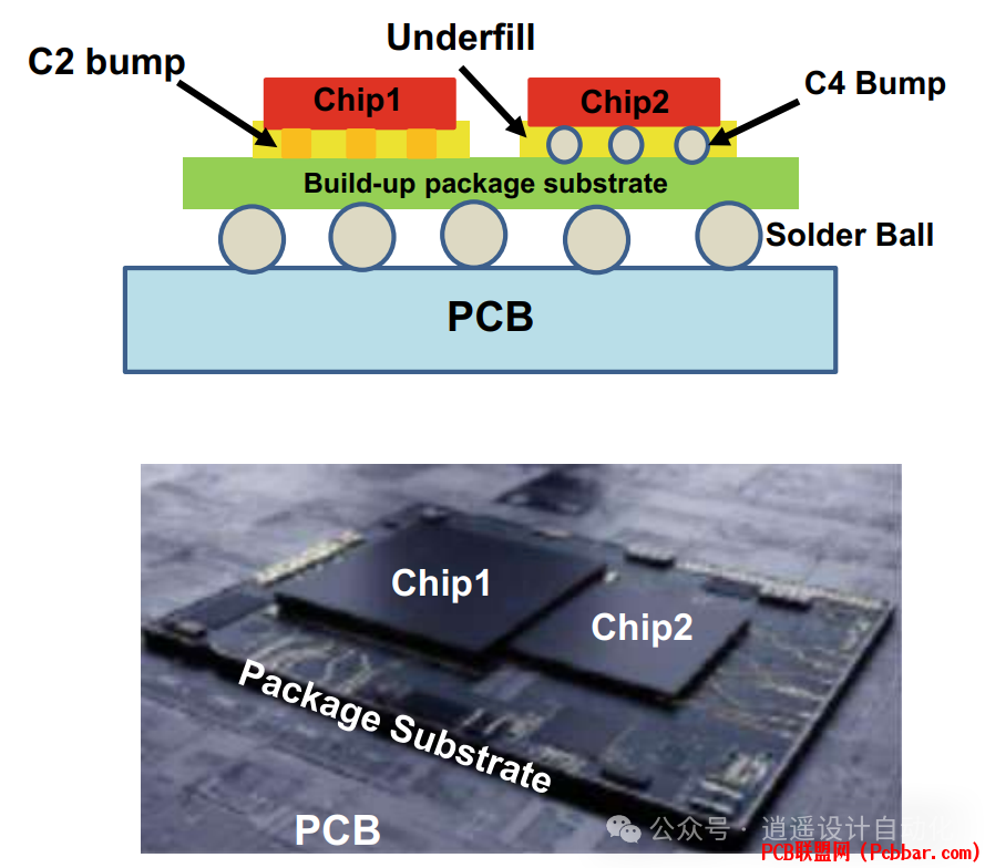

2D倒装芯片IC集成:在这种技术中,芯片被翻转并使用C4(受控塌陷芯片连接)凸点或C2(芯片连接)凸点附着到构建封装基板上。通常在芯片和封装基板之间使用底填以提高可靠性。

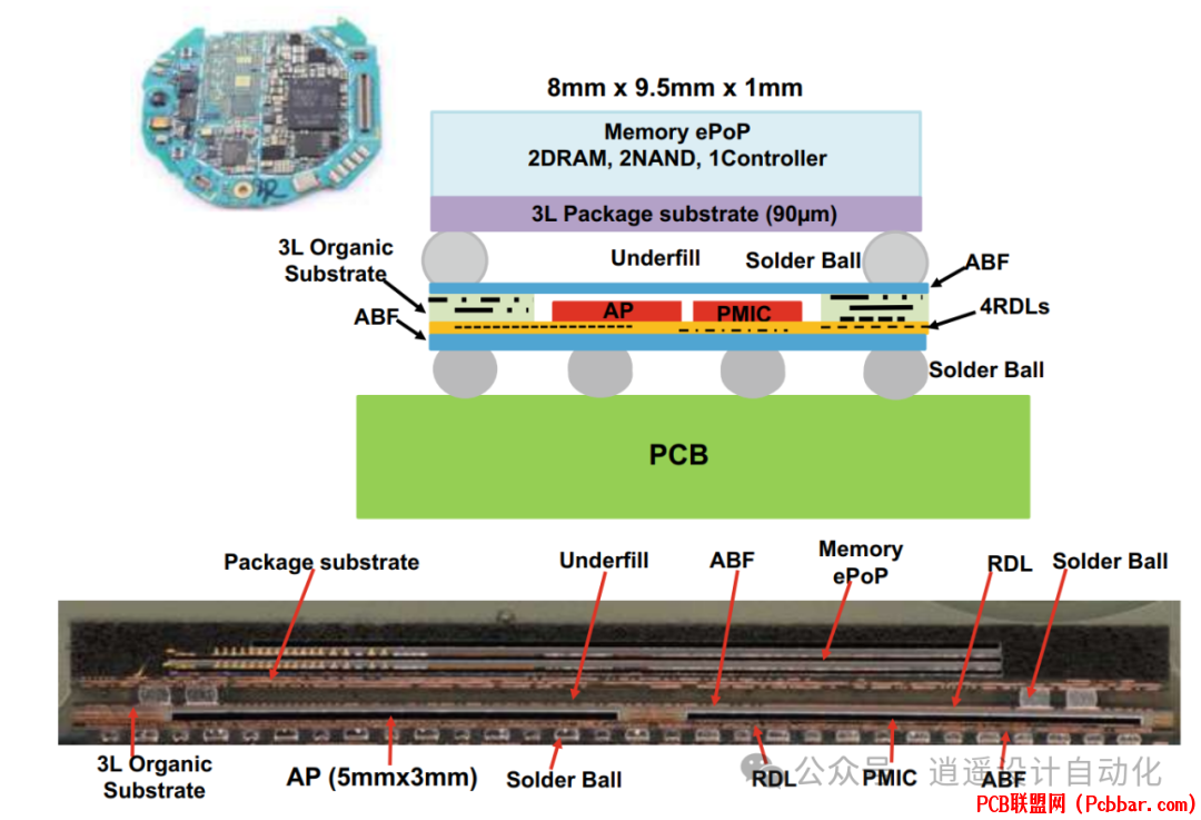

封装叠加(PoP)和系统级封装(SiP):PoP技术涉及将多个封装堆叠在一起,通常结合逻辑和存储组件。SiP技术将多个芯片和分立组件集成到单个封装基板中。

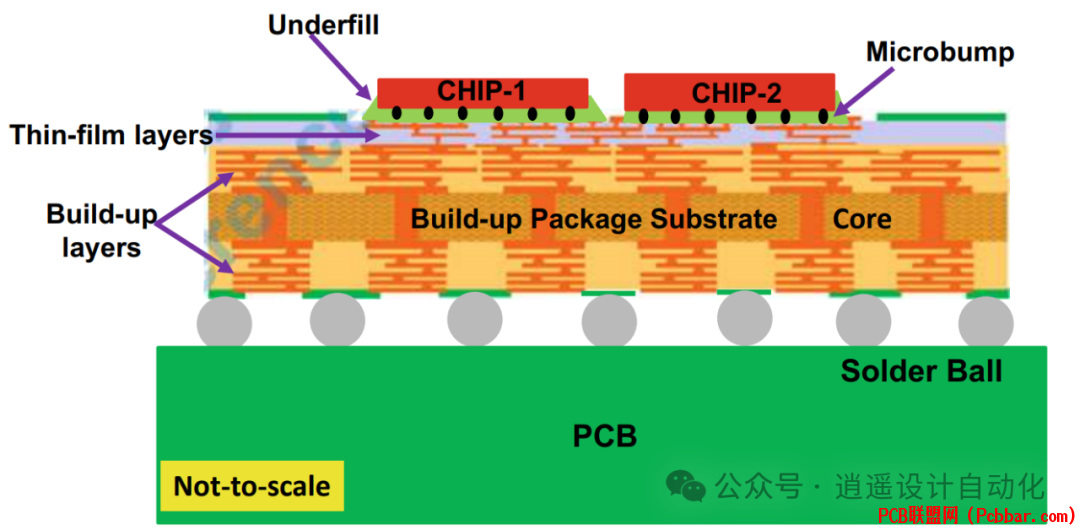

2.1D倒装芯片IC集成:这种技术在构建封装基板顶部具有薄膜层。这些薄膜层的金属线宽和间距可以小到2/2 μm,支持带有微凸点的倒装芯片。

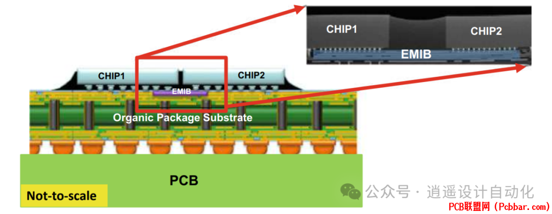

! N! @# ?. T( p  m带桥接的2.1D倒装芯片IC集成:这种技术,以英特尔的EMIB(嵌入式多芯片互连桥)为例,在构建封装基板的顶层嵌入一个桥,以支持倒装芯片之间的横向通信。旨在替代TSV(硅通孔)中间层技术。 $ L" w" s' D8 B- j  F

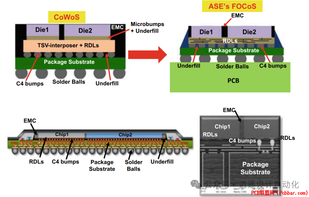

/ m+ r  s# Z" U; \) x; H; y2.3D扇出(芯片先行)IC集成:这种技术用扇出RDL中间层替代了TSV中间层、微凸点和底填。与传统的2D扇出技术相比,它提供了改进的性能和集成密度。 * w% V' p% ~' T5 t; L, i6 Y7 |3 i

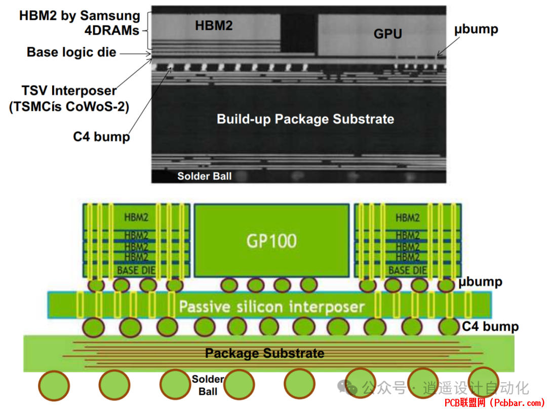

2.5DC2凸点)IC集成:在这种技术中,诸如GPU和高带宽存储器(HBM)等组件使用C2微凸点附着到无源TSV中间层上。然后整个模块使用C4凸点连接到封装基板。

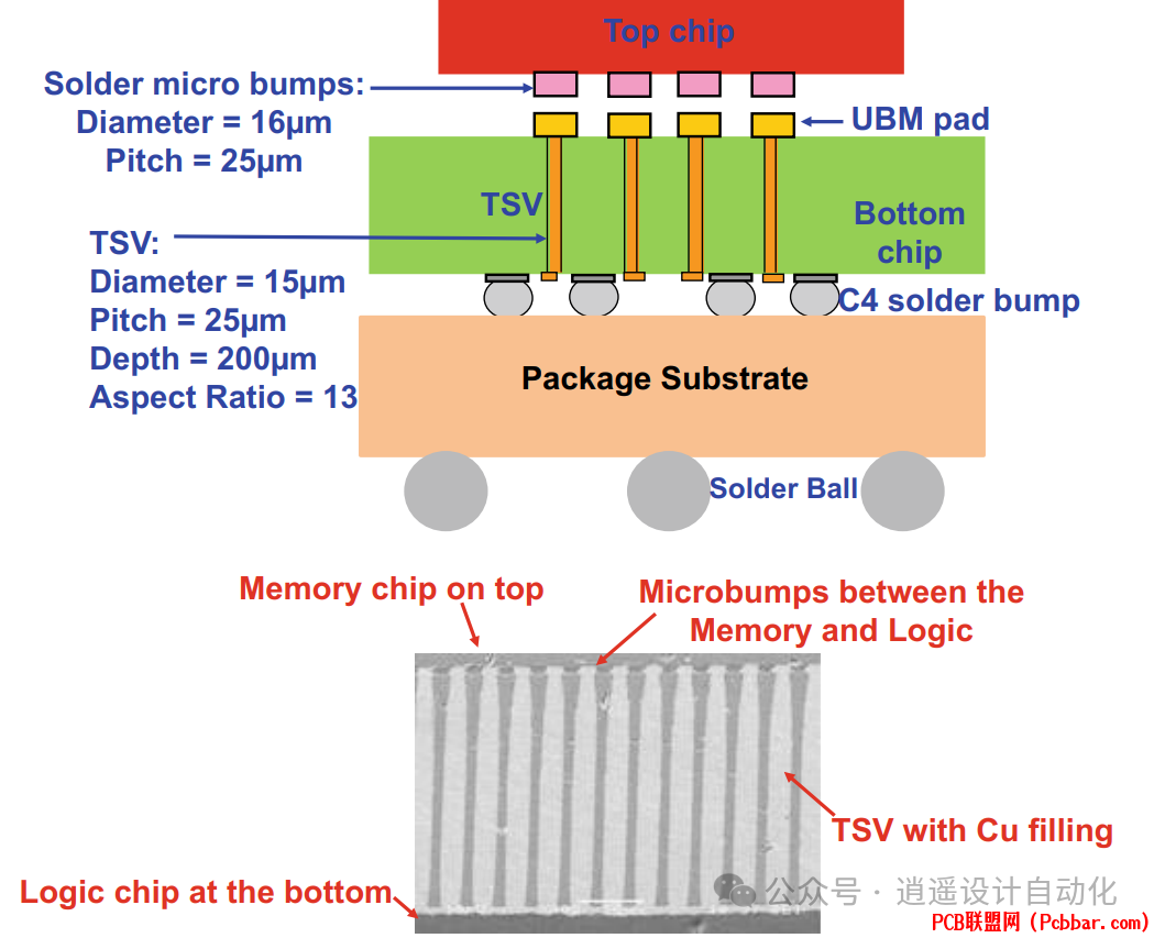

6 q1 D4 f) J  ]' j8 i; n微凸点3D IC集成:这种技术涉及垂直堆叠多个芯片并使用微凸点和TSV连接它们。顶部芯片使用微凸点连接到底部芯片(带有TSV),整个模块使用C4凸点附着到封装基板上。 : e' k0 X( A) F+ j& O" k

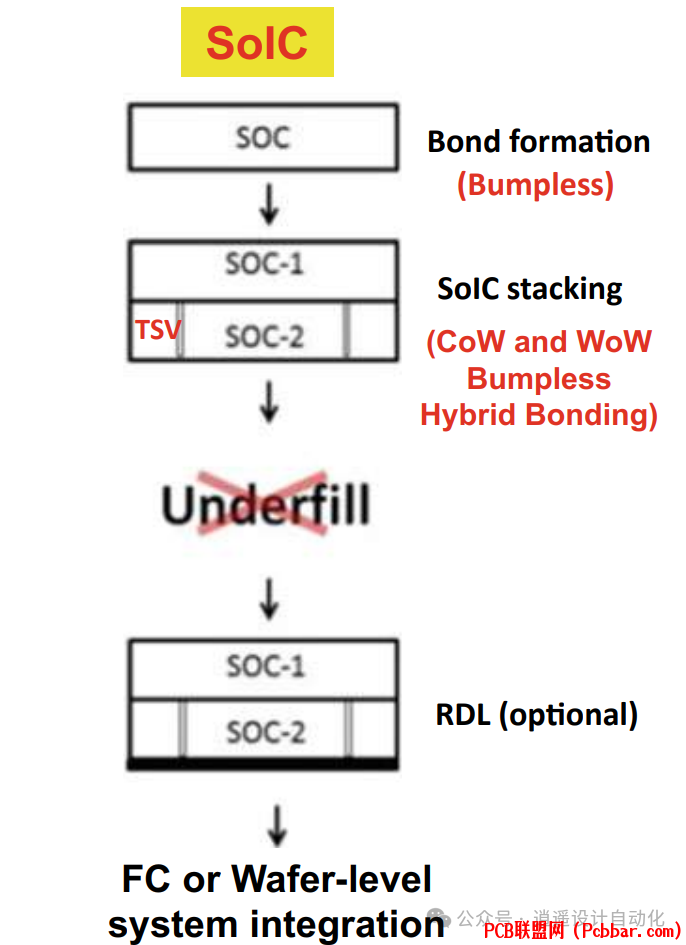

无凸点3D IC集成:无凸点3D IC集成,也称为混合键合,可实现芯片之间更细的间距连接。这种技术可以实现小至10 μm的焊盘间距,与微凸点技术相比显着提高了互连密度。 5 S6 A( r! u2 l
1 G" Y6 N. C. S无凸点Chiplet 3D IC集成:这种新兴技术,如台积电的SoIC(集成芯片系统),涉及通过芯片到晶圆(CoW)或晶圆到晶圆(WoW)工艺进行无凸点混合键合Chiplet。它承诺更高的集成密度和性能。
