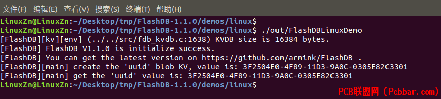

  • 支持 修改每条 TSDB 记录的状态,方便用户进行管理;例子使用键值数据库存储UUID#include

    int main(void)
        fdb_err_t result;
        bool file_mode = true;
        uint32_t sec_size = 4096, db_size = sec_size * 4;
        struct fdb_default_kv default_kv;
        struct fdb_blob blob;
        // 默认 KV 集合
        default_kv.kvs = default_kv_table;
        default_kv.num = sizeof(default_kv_table) / sizeof(default_kv_table[0]);
        // 设置加解锁函数
        pthread_mutex_init(&kv_locker, NULL);
        fdb_tsdb_control(&tsdb, FDB_TSDB_CTRL_SET_LOCK, (void *)lock);
        fdb_tsdb_control(&tsdb, FDB_TSDB_CTRL_SET_UNLOCK, (void *)unlock);
        // 设置扇区
        fdb_kvdb_control(&kvdb, FDB_KVDB_CTRL_SET_SEC_SIZE, &sec_size);
        // 设置数据库最大大小
        fdb_kvdb_control(&kvdb, FDB_KVDB_CTRL_SET_MAX_SIZE, &db_size);
        // 设置文件模式
        fdb_kvdb_control(&kvdb, FDB_KVDB_CTRL_SET_FILE_MODE, &file_mode);
        // 设置数据库文件夹
        mkdir("fdb_kvdb1", 0777);
        // 初始化KV数据库
        result = fdb_kvdb_init(&kvdb, "env", "fdb_kvdb1", &default_kv, &kv_locker);
        if (result != FDB_NO_ERR)
            return -1;
        // 写入UUID
        char uuid_str[64] = "3F2504E0-4F89-11D3-9A0C-0305E82C3301";
        fdb_kv_set(&kvdb, "uuid", uuid_str);
        FDB_INFO("create the 'uuid' blob KV, value is: %s
    ", uuid_str);
        // 读取UUID
        char *return_value = NULL;
        char dst_uuid_str[64] = {0};
        return_value = fdb_kv_get(&kvdb, "uuid");
        if (return_value != NULL)
            strncpy(dst_uuid_str, return_value, sizeof(dst_uuid_str));
            FDB_INFO("get the 'uuid' value is: %s
    ", dst_uuid_str);
        return 0;
    fdb_kvdb_init为初始化kv数据库的接口,需要传参:

    这个demo基于Linux系统运行,需要设置成文件模式,存储到文件中进行测试。
    初始化 KVDB 前通常需要通过 control 函数设置 加锁回调 与 解锁回调 。对于裸机平台,加锁与解锁回调通常设置为关中断与开中断函数。而 RTOS 平台一般使用 mutex 互斥锁或 二值信号量 的 take 及 release 动作作为加锁与解锁的方式。
