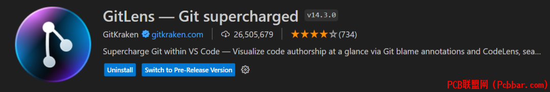

vscode如果大家平时主要使用vscode来编写代码的话,优先推荐vscode的 GitLens插件
GitLens 是强大的Git集成插件,可以帮助我们实时查看Git提交信息,轻松进行代码溯源。
安装GitLens 插件之后在每行代码的末尾,GitLens 都会公开最后一次提交的作者、提交的时间以及其他详细的备注信息。
GitLens提供了可单击的链接,公开了提交详细信息,并允许您从快速选择菜单中进行选择,以比较、导航和进一步探索每个提交。
我们只需单击一个按钮,就可以在任何文件的历史记录中来回导航。比较随时间推移而发生的变化,并查看整个文件或每行代码的修订历史记录。
比如,我们以LJSON工程为例。可以清晰地看到仓库一些信息:当前的修改、提交记录、分支、stash储藏。
