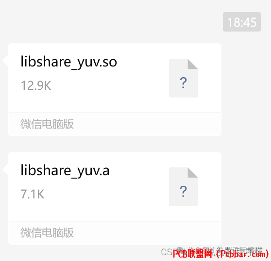

4 J8 _% x4 U$ j4 I2 T& [% _. V8 E我们在编译开源代码后,通常会生成.a和.so这两个库文件,这两个文件有什么区别?又如何使用?& A" K0 L/ |+ ~1 W" d7 d
