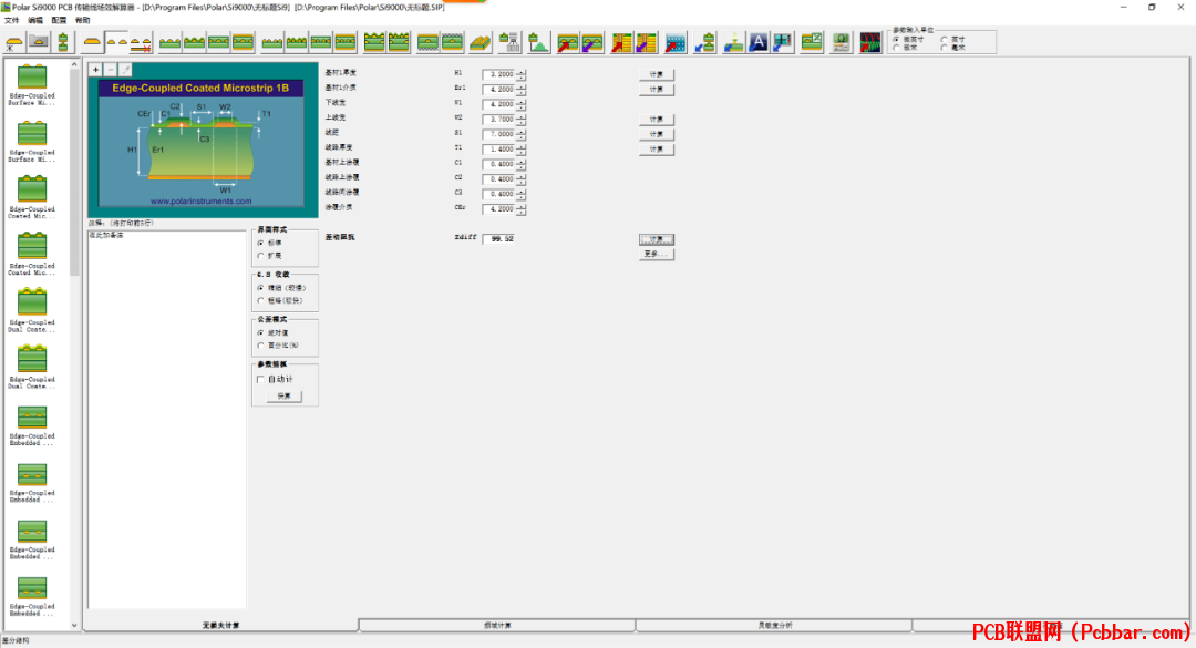

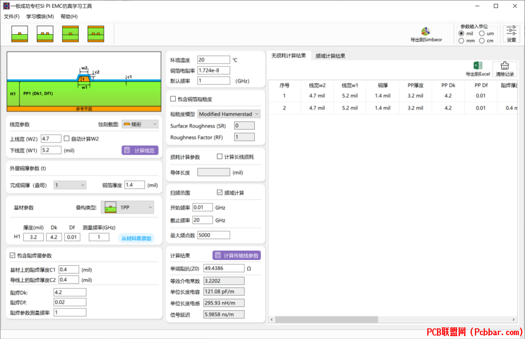

单端微带线覆盖阻焊,阻抗控制50Ω,「一板成功专栏 SiPiEMC 学习工具」的结算结果为49.4386Ω,SI9000的计算结果为49.42Ω
边缘耦合差分微带线覆盖阻焊,阻抗控制100Ω,「一板成功专栏 SiPiEMC 学习工具」的结算结果为99.4714Ω,SI9000的计算结果为99.52Ω

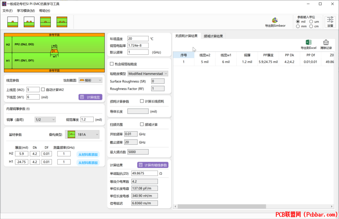

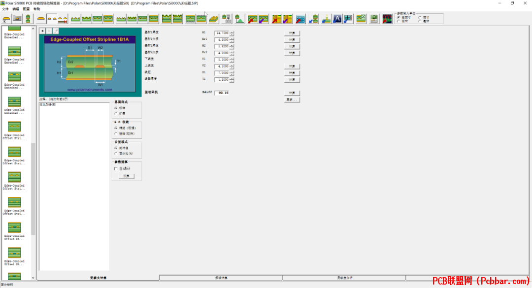

单端带状线,阻抗控制50Ω ,「一板成功专栏 SiPiEMC 学习工具」的结算结果为49.8675Ω,SI9000的计算结果为49.82Ω
差分带状线,阻抗控制90Ω ,「一板成功专栏 SiPiEMC 学习工具」的结算结果为90.2545Ω,SI9000的计算结果为90.16Ω

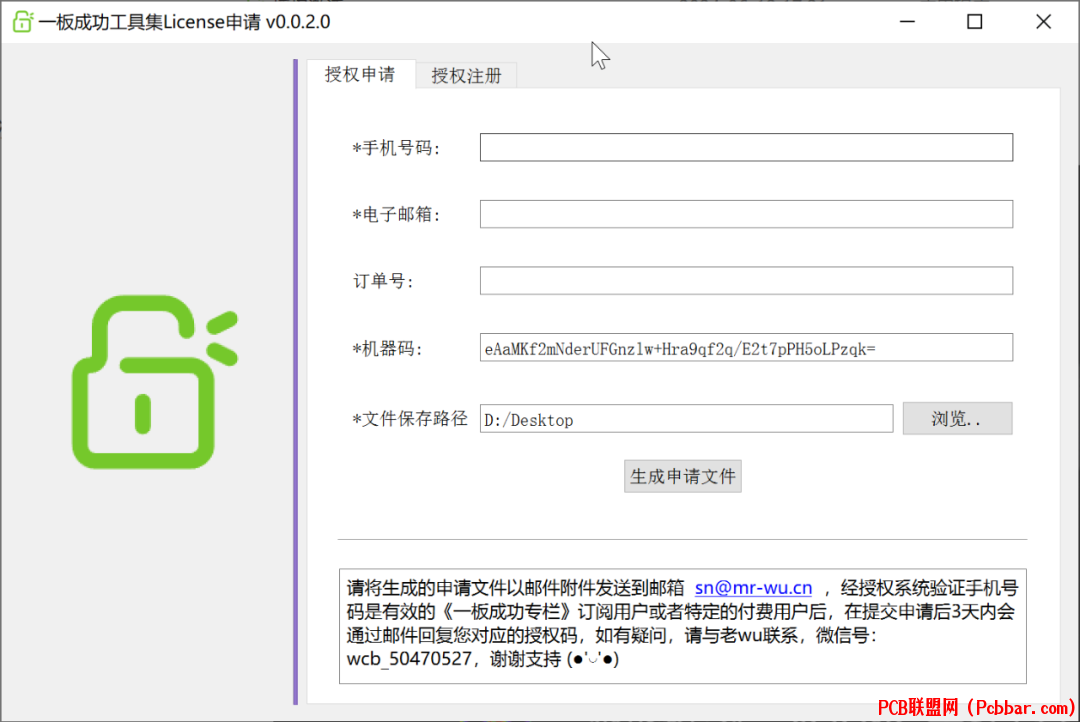

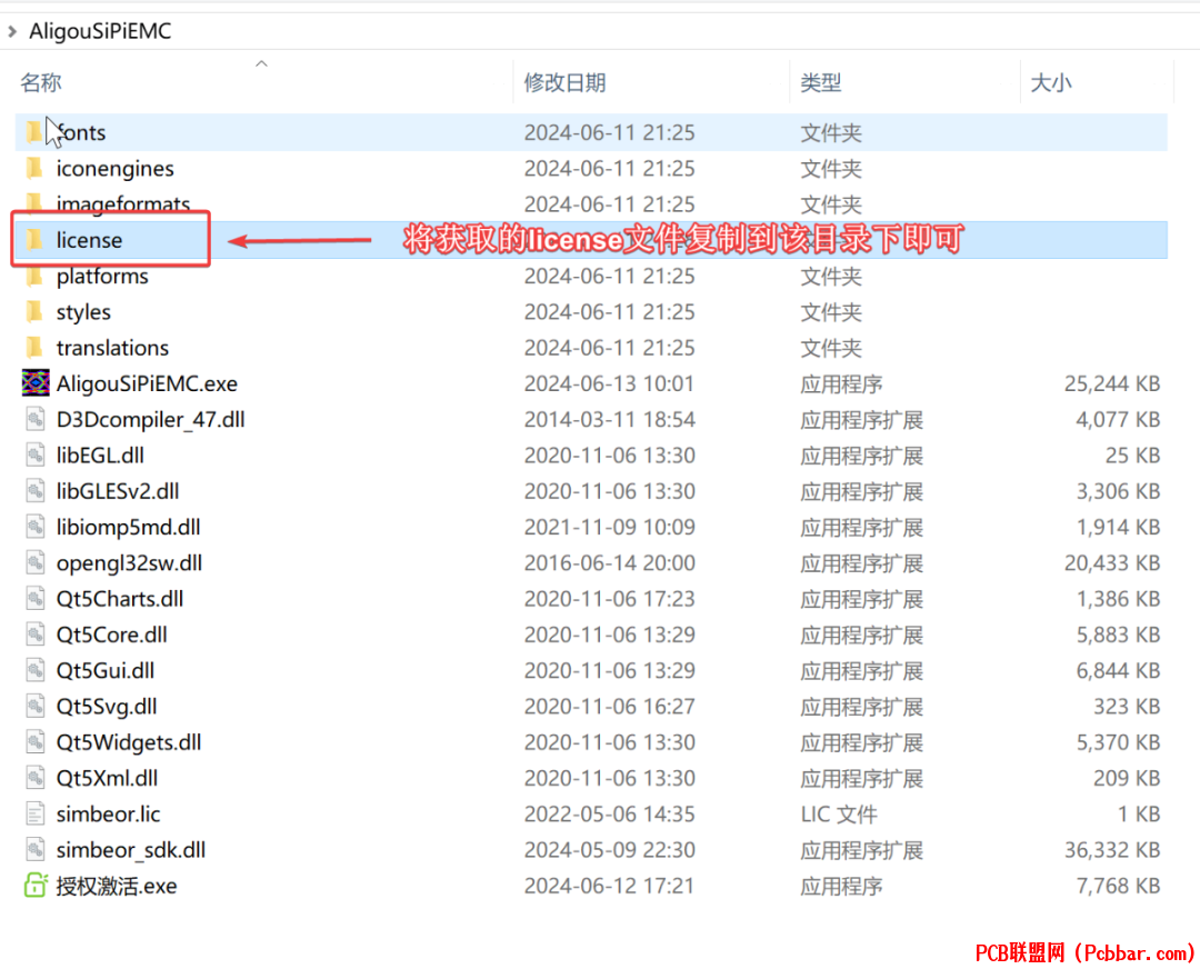

程序需要license激活,如果之前已经申请过license的同学无需重复申请,只需将之前老wu发送的license文件复制到「一板成功专栏 SiPiEMC 学习工具」安装后的「license」目录下即可。
如果是首次申请,可以通过运行「授权激活.exe」生成授权申请文件,将该文件发送到老wu的邮箱申请即可。
