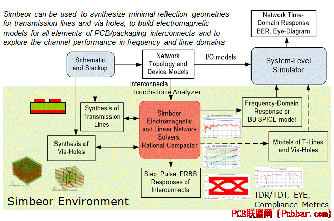

Simbeor 是先进的 PCB 和封装互连三维电磁分析软件,它可用于布局前设计(叠层规划、高速过孔设计)和布局后互连合规性分析和优化。Simbeor通过使用高阶算法进行三维全波分析、基准测试和实验验证,可确保模型的精确性,是实现PCB 设计一板即成功的利器。最重要的是,Simbeor 能让您以相对较低的成本轻松解决电磁信号完整性问题。

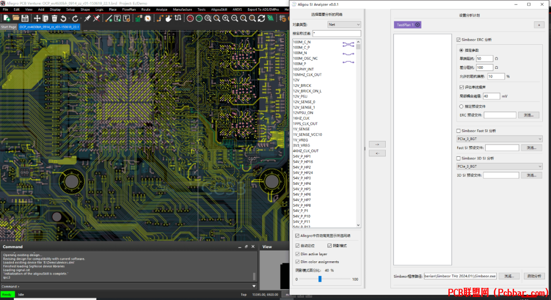

Simbeor 的 SI Compliance Analyzer 功能很好用,但毕竟Simbeor是一款独立的软件,要进行SI合规性分析,我们需要将设计文件手动导入到Simbeor中,然后选择相应的关键网络进行分析,当然分析的结果也是独立显示的,不能与allegro进行交互,对于问题点的定位来说不够直接,我们通常希望在pcb设计软件中直接显示问题点以便于走线的确认和优化操作。
为了使得Allegro可以和Simbeor进行数据交互实现信号完整性仿真自动化,《PCB 设计一板即成功专栏》为此开发了Aligou Simbeor Automation的自动化仿真工具,使得Allegro可以结合Simbeor实现信号完整性仿真自动化检查。
启动 Aligou Simbeor Automation
安装了最新发布的 AligouSkill_v1.0.5 的安装包之后,会在Allegro主界面的菜单栏里添加一项新的子菜单项目”AligouSkill\SI PI emc Analysis\Simbeor",可以直接启动 Aligou Simbeor Automation 程序。

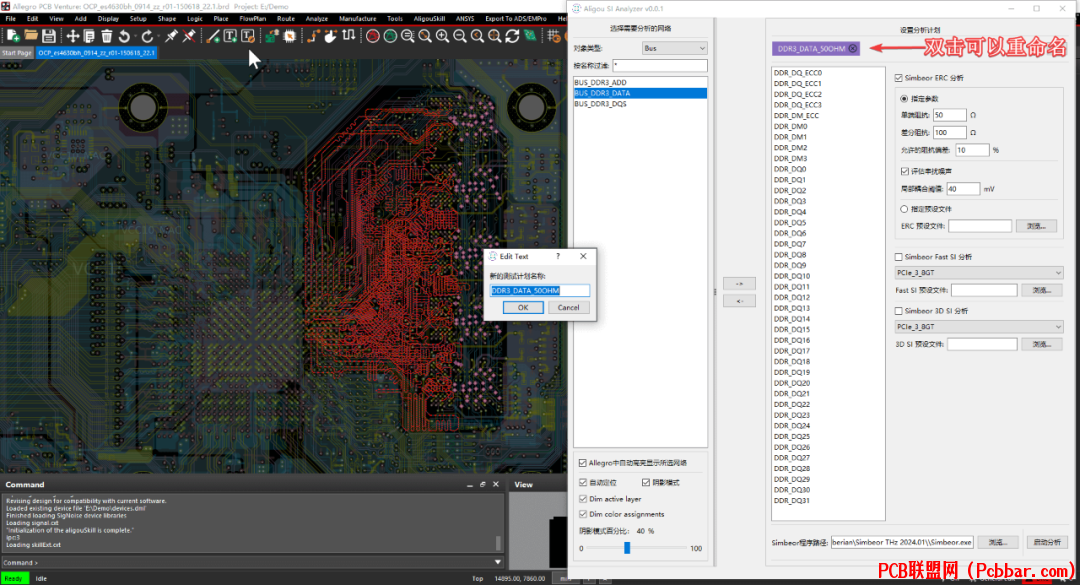

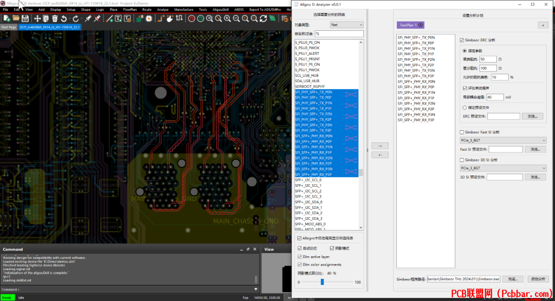

在Aligou Simbeor Automation中浏览选择需要分析的网络

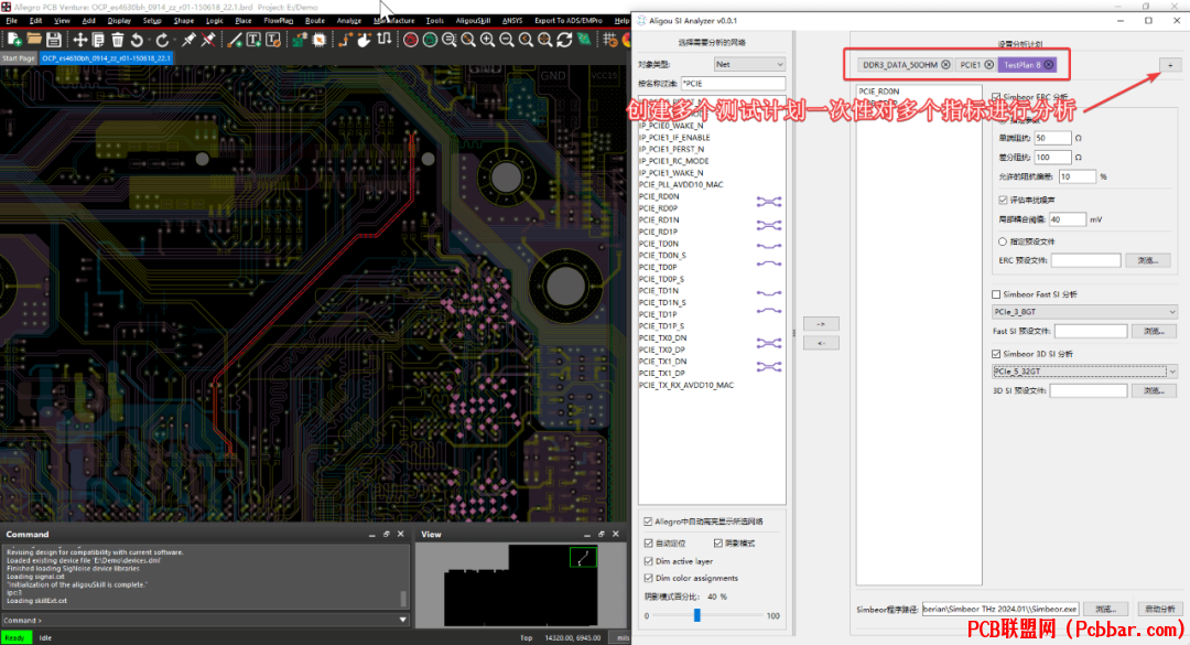

可以创建多个分析计划一次进行多个指标的分析,比如DDR的ERC分析、PCIE总线的3D SI分析等

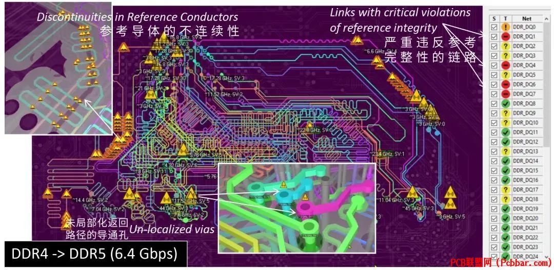

DDR5信号的ERC分析

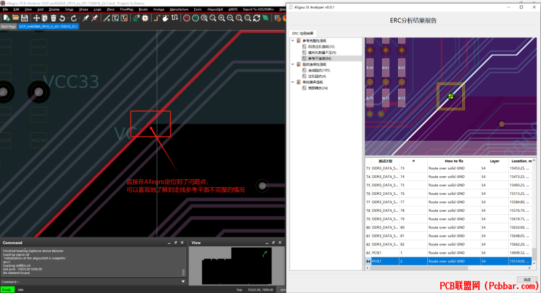

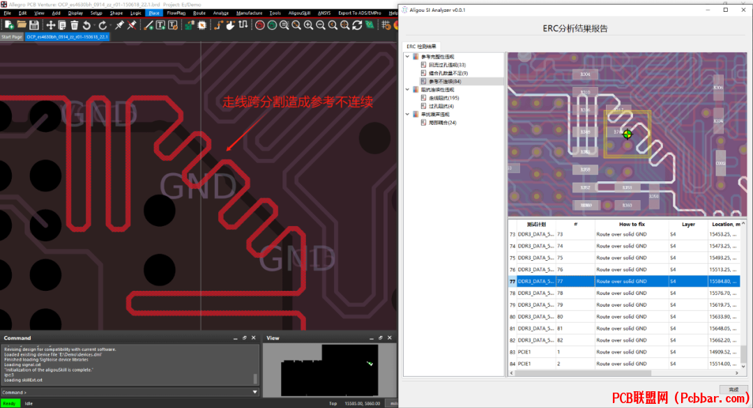

针对DDR5数据速率6.4 GT/s进行分析,并揭示了上图右侧标有红色停止标志网中的一些问题(严重违反参考完整性)。
一些走线通过最近参考平面的分裂处,而一些通孔是非局部化返回路径的(Nyquist频率下开始泄漏能量)。在进行任何其他类型的分析之前,必须解决布局中严重的参考完整性违规问题——这是当务之急。

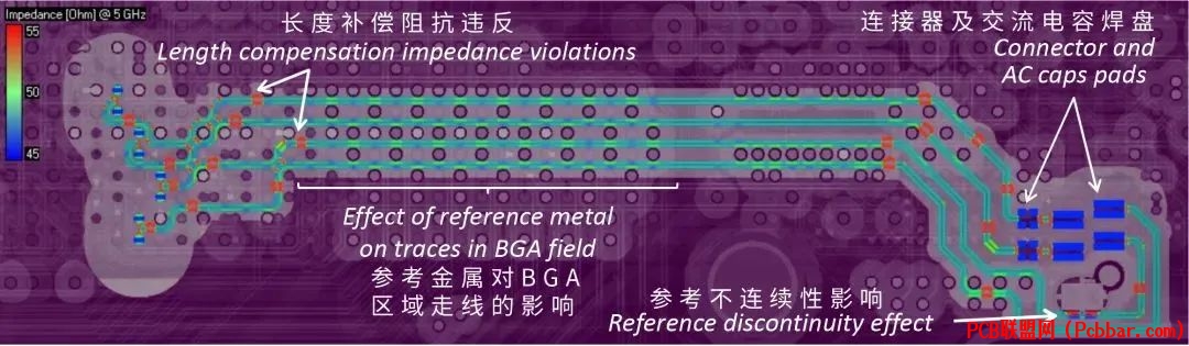

阻抗分析显示 BGA 扇出如何改变走线的阻抗
ERC模式下的阻抗连续性分析可用于快速检查互连阻抗,包括通孔和焊盘。

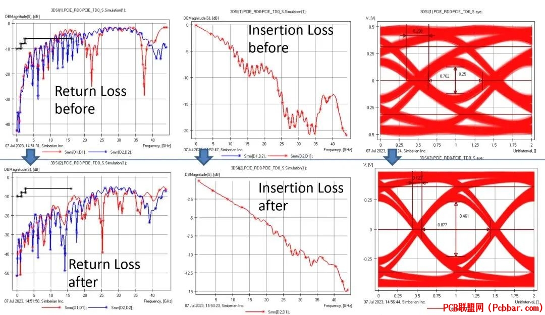

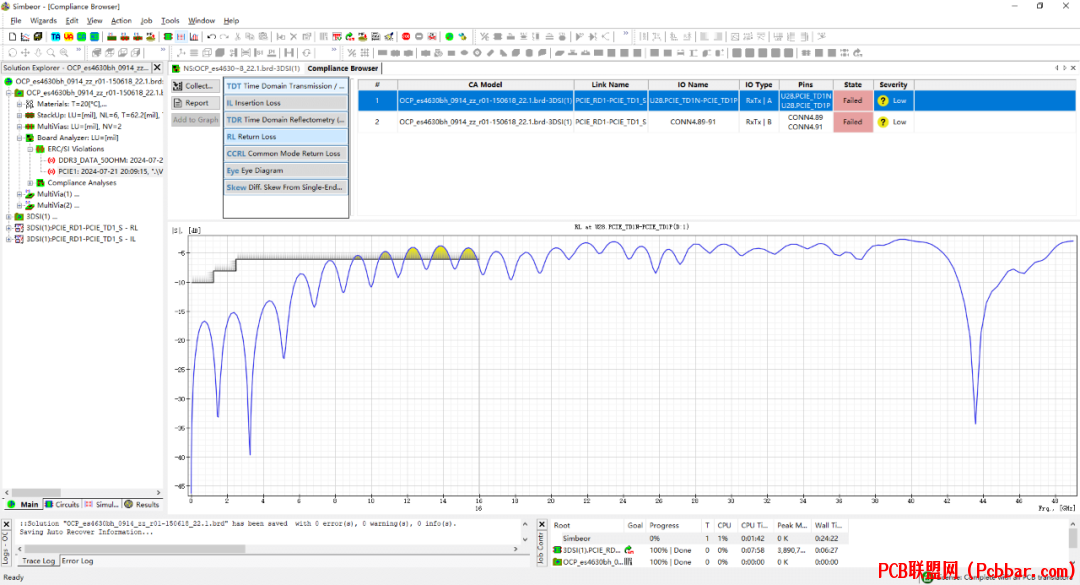

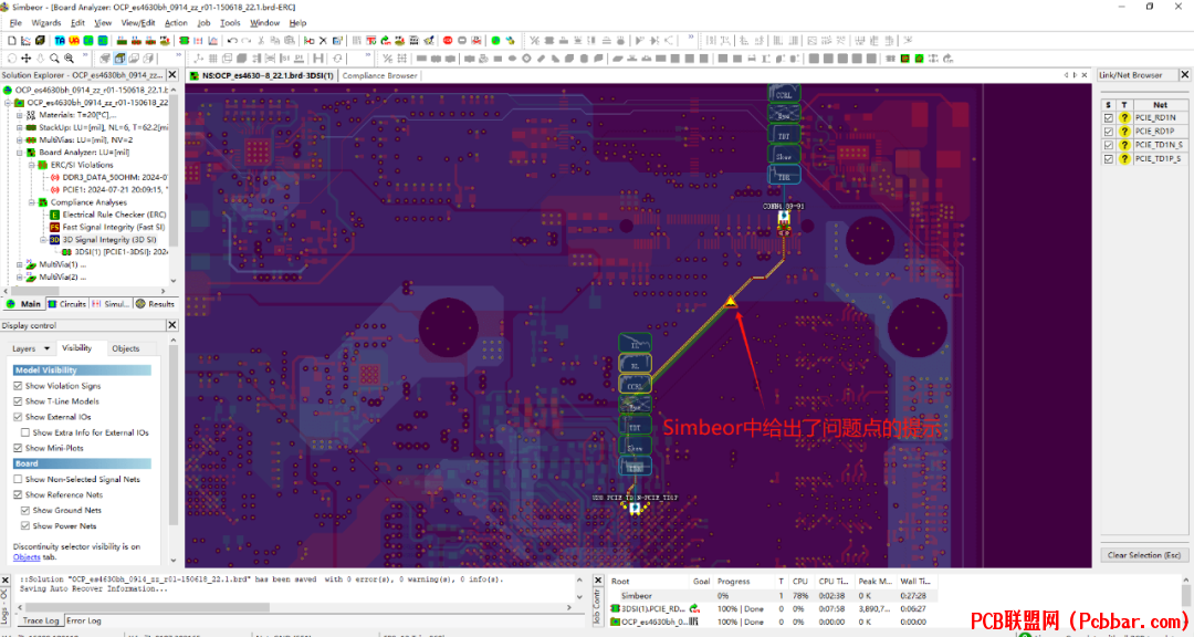

分析是在以32GT/s运行的PCIe 5.0信号的Nyquist频率下进行的。目标差分阻抗为100欧姆,可以看到链路在阻抗违规如何影响信号传输方面进行改进。在3D SI分析模式(或用于较低数据速率的Fast SI)中对反射的分析可以回答这个问题。此时使用精确的3D SI模型来计算回波损耗(Return Loss RL)并进行TDR分析。
回波损耗超过规范限值

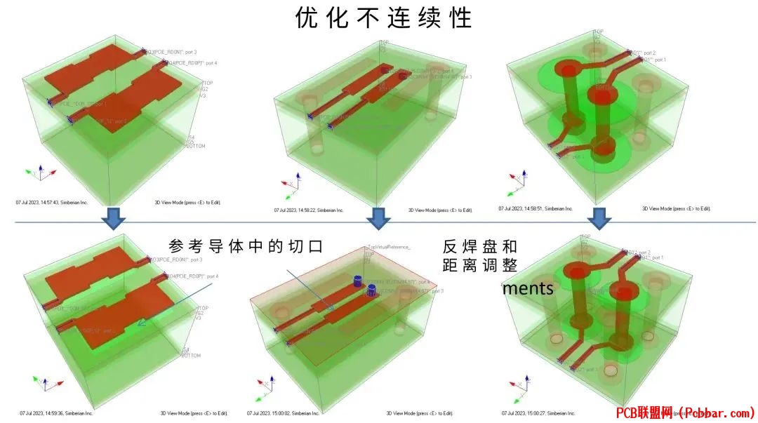

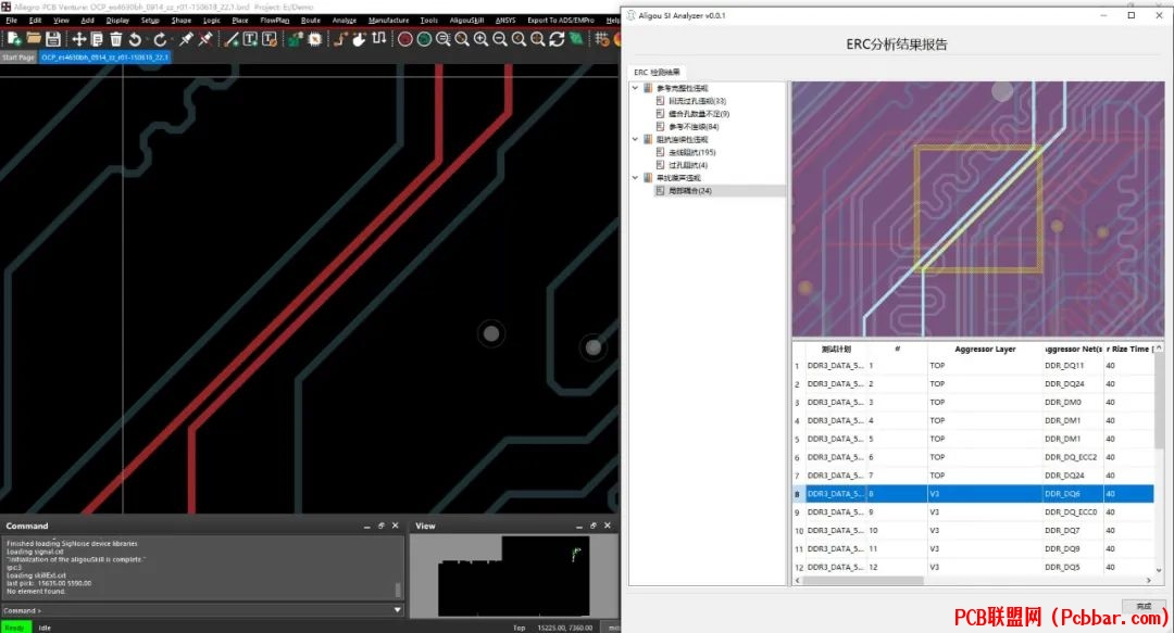

在Aligou Simbeor Automation快速定位到问题点并进行走线优化
预告:在Simbeor中优化的焊盘和过孔同步到Allegro中更新现有的PCB设计的功能还在开发中,会在接下来的更新版本中实现。

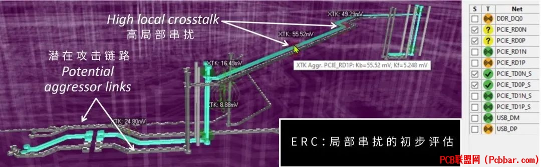

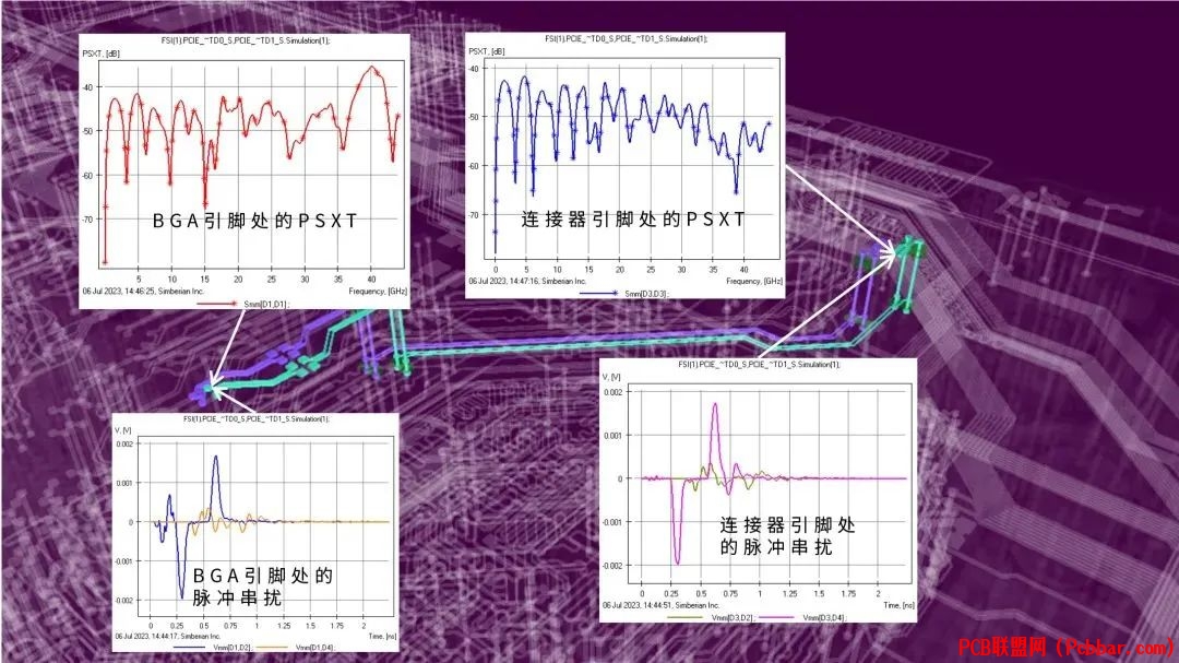

对于选定的链路,Simbeor可找到所有可能的攻击链路,并评估以mV为单位的走线到走线和焊盘到焊盘的耦合(可以是dB或%),假设1 V激励具有信号指定的上升时间。Simbeor可消除所有类型的几何邻近规则。
为了评估串扰的系统级影响,可以使用快速 SI或3D SI分析模式。快速 SI模式包括走线和焊盘之间的串扰, 3D SI可选择增加通孔之间的串扰评估。可以在频域(PSXT、ICR、ICN、MDXT)和时域(阶跃、脉冲串扰或具有串扰的眼图)中进行分析,如下图所示。
在Aligou Simbeor Automation中快速定位串扰的相关布线

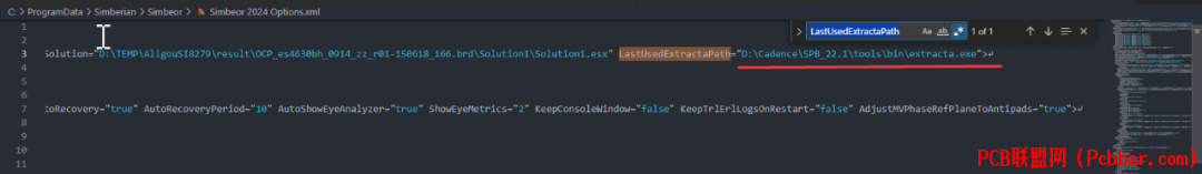

Simbeor需要调用Cadence安装路径下的extracta.exe来实现.brd文件的数据抽取,但Simbeor并不是读取操作系统的环境变量来获取extracta.exe的程序路径,而是通过C:\ProgramData\Simberian\Simbeor\Simbeor 2024 Options.xml 的配置文件来指定。
用文本编辑工具打开该文件,搜索关键字LastUsedExtractaPath,然后输入对应版本的extracta.exe的程序路径然后保存修改。
同时还需要注意的是,低版本的extracta.exe无法提取高版本的Allegro .brd格式文件,比如在Simbeor 2024 Options.xml 的配置文件中指定的是SPB_16.6的路径,但如果分析的是比16.6更高版本的.brd文件则会导入失败,所以如果您电脑里同时安装了多个版本的Allegro,则在Simbeor 2024 Options.xml 的配置文件中指定高版本的extracta.exe路径。
但还要注意的另一个问题是23.1版本不能直接打开16.6的allegro设计文件,建议是将16.6的.brd文件另存为23.1的版本格式然后在23.1的allegro中启动分析,亦或者是修改Simbeor 2024 Options.xml 的配置文件指定16.6版本的extracta.exe路径并在16.6版本的allegro中启动分析。
