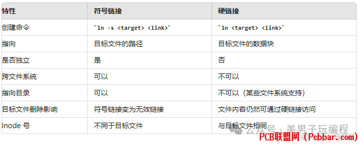

在 Linux 系统中,符号链接(软链接)和硬链接是两种创建文件链接的方法。理解它们的区别和使用场景对于文件系统的管理非常重要。
符号链接与硬链接的区别如下:
使用场景:
  • 符号链接:用于创建快捷方式或跨文件系统链接。例如,在 /usr/bin 目录下创建一个指向某个脚本的符号链接,使其可以全局访问。
  • 硬链接:用于在同一文件系统内创建多个引用同一文件的名称,适用于需要多个路径引用同一文件的场景,如备份文件时使用硬链接节省空间。
