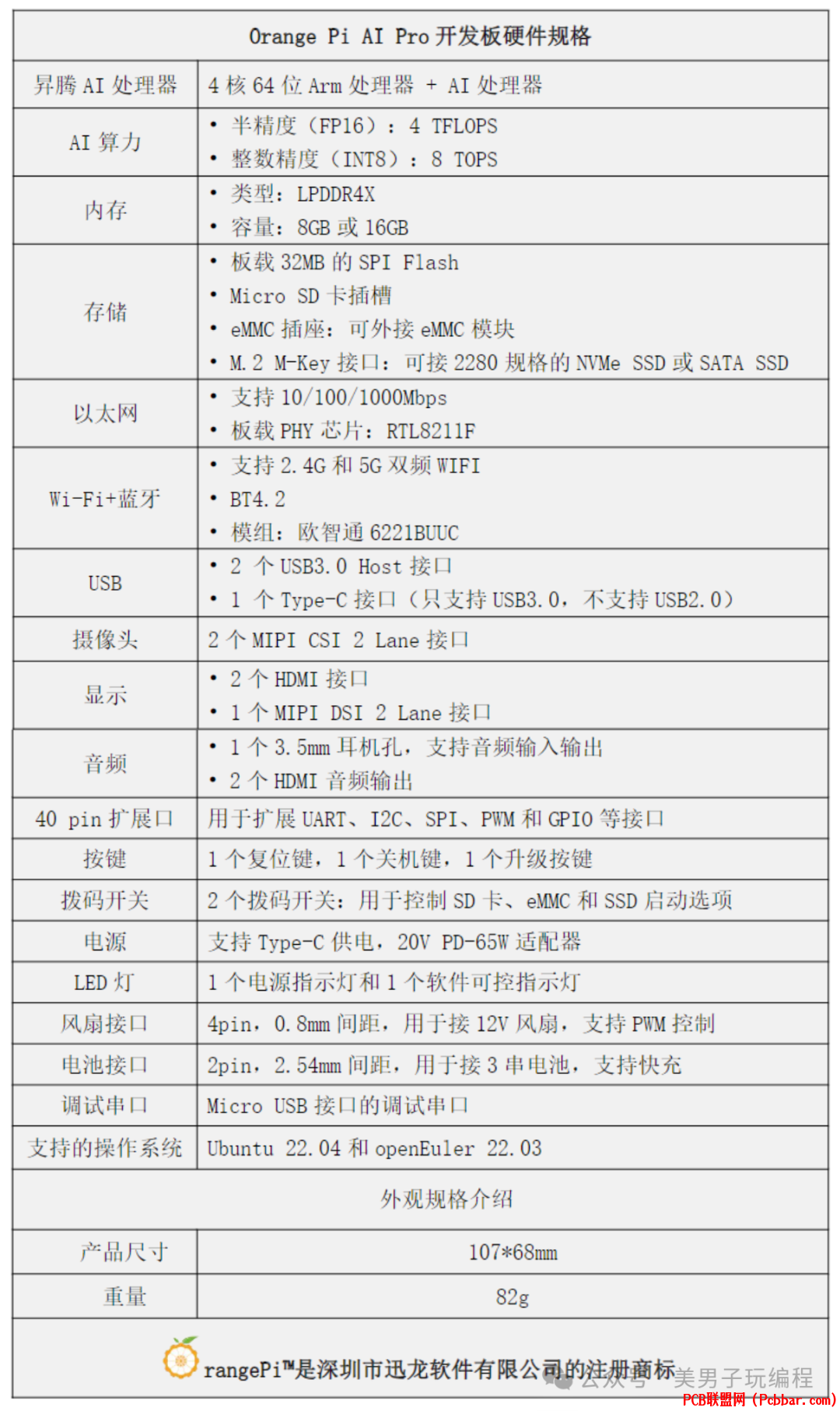

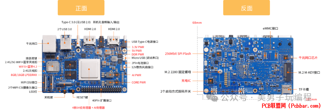

硬件参数以下是开发板对应的硬件规格参数(来自官方提供的用户使用手册)。

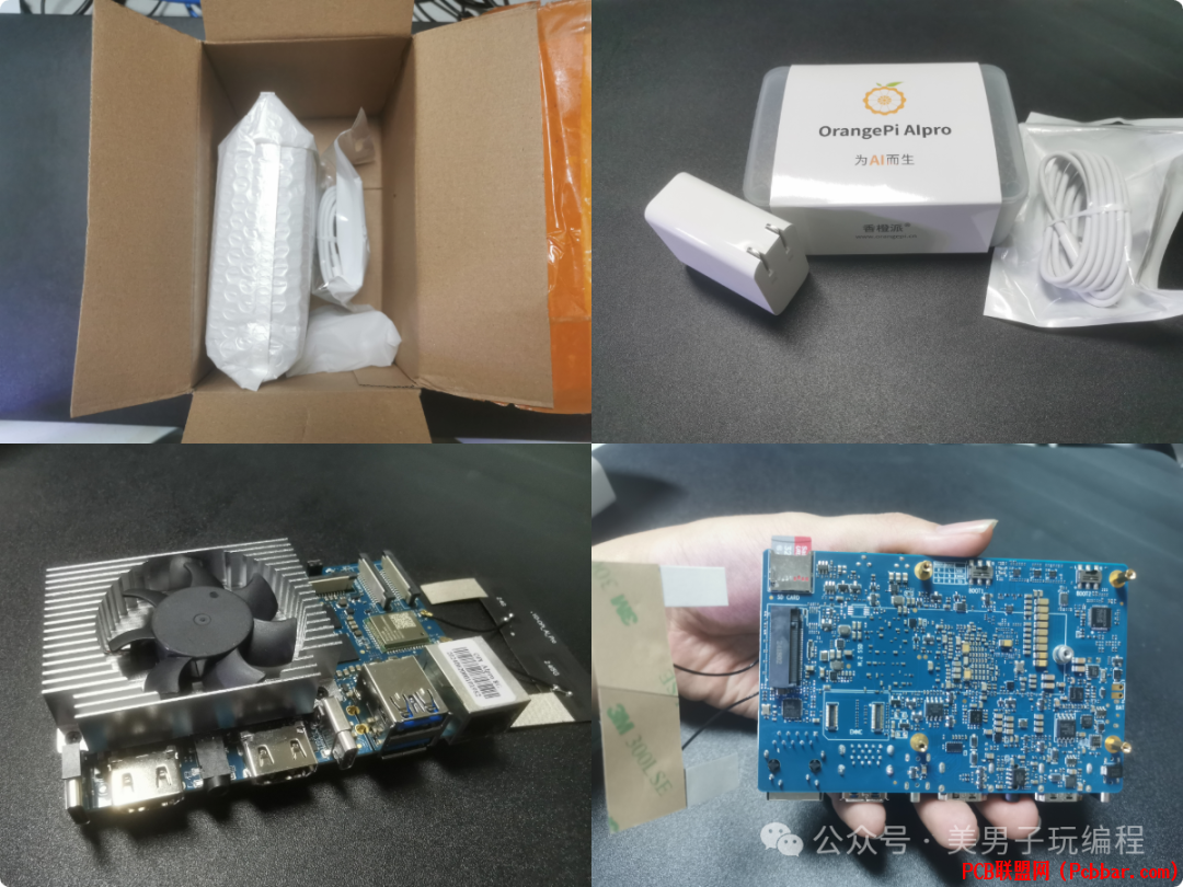

到手实拍香橙派 AIpro 开发板到手之后,设备整体感官上,设备比较小巧,携带比较方便。
接口详情图

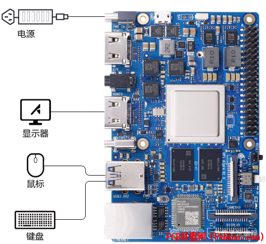

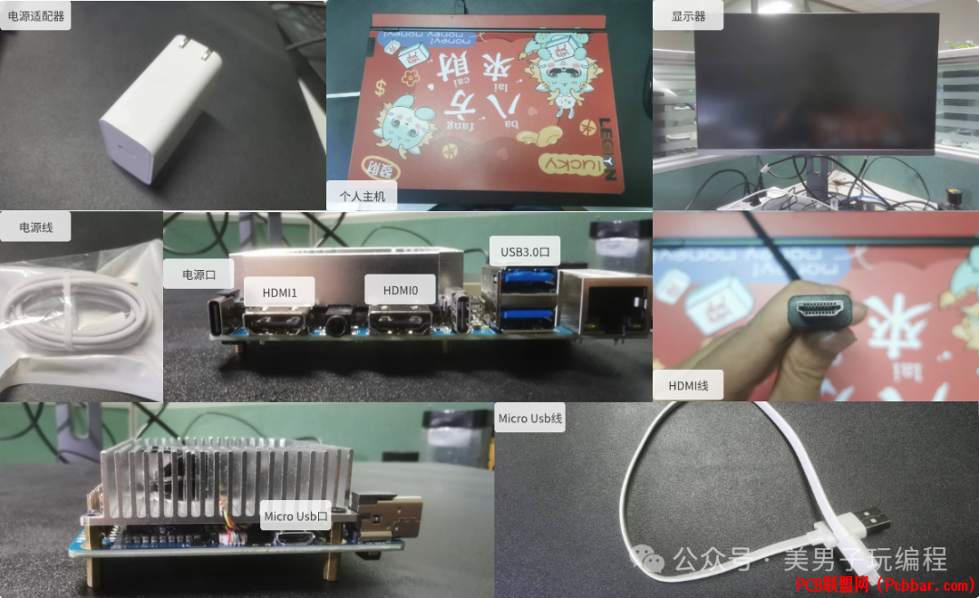

开箱使用准备工作电源、电源线(双Typ-C)、USB鼠标键盘、个人主机一台(Windows)、Micro-Usb 数据线(自备)、显示器、HDMI2.0接口线一根。
上电准备拿到设备,请不要着急给设备通电,需要有如下几个注意事项(官方提供的用户手册中有部分说明):

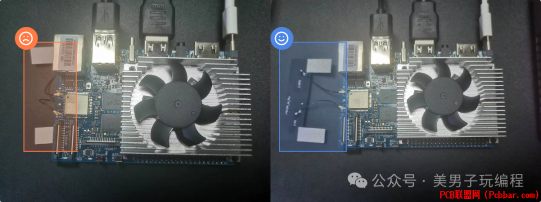

  • 网络外置元件避免与板面重合板子正面的网络外置元件拆开时,是折叠在板子背面的,使用时需要将这个元件展开,不与板面重合,避免因为通电时,元件与板面过电导致短路。

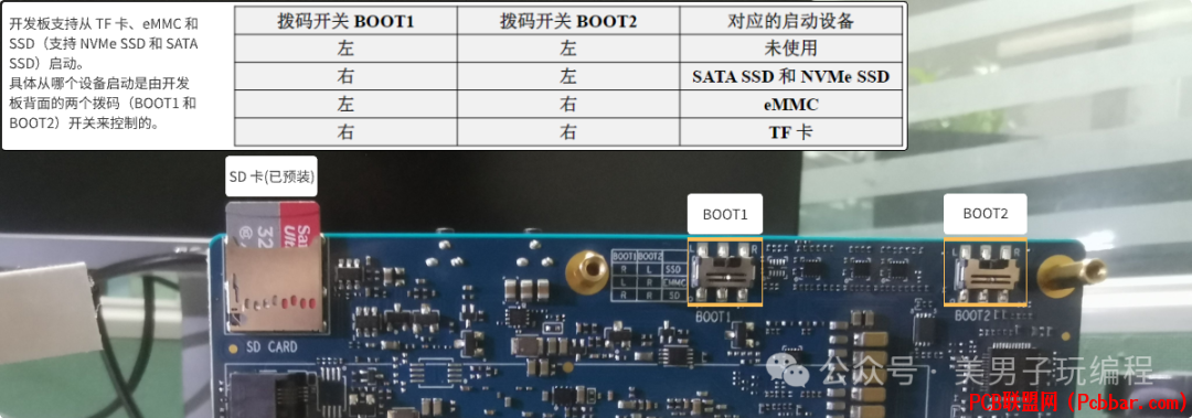

  • 确认系统读取引导为SD 读取
  • 确认设备与电源线完好能上电1)电源空插带电插座一段,十几秒后拔掉;2)插上电源线,另一头插香橙派 AI pro 开发板;3)插上后,若电源指示灯闪烁并风扇转动则表示电源、电源线以及设备能够加电。

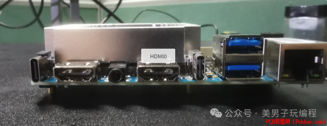

  • 选择合适的HDMI口接入显示器,依据系统选择HDMI口,存在两个口,对于预装系统为Linux系列时,为避免麻烦,可以直接选择连接HDMI0。

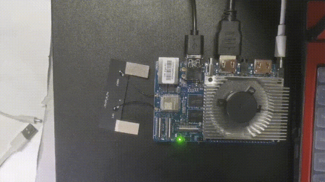

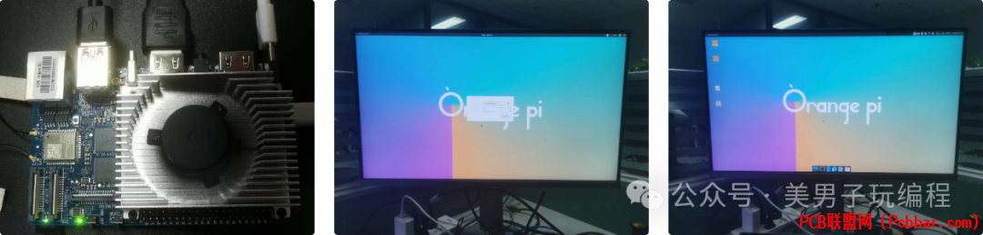

    启动设备开发板为上电自启,刚启动时,小风扇的声音会稍大一些,待系统运行稳定后,会进入正常运行状态,基本就听不到声音。
    开发板状态上电后,香橙派 AIpro 开发板上的指示灯,电源灯会常亮,待系统运行后,另一个信号灯会亮起,效果如下:
    连接设备方式一、显示器直连最简单的方式莫过于,直接给香橙派 AIpro 接上HDMI线,另一头插一个显示器,在操作系统用户界面中进行相关操作。

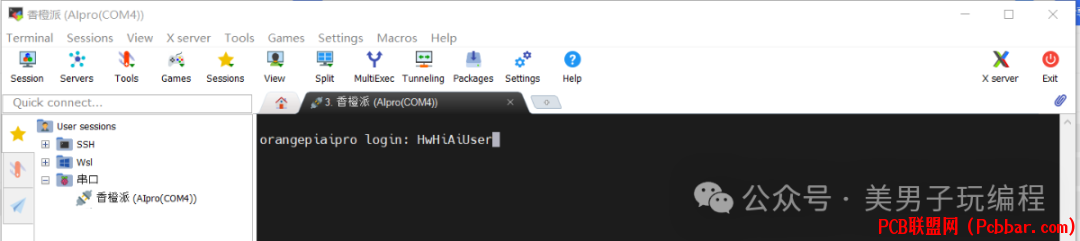

    接上显示器,插上电源,等待上电后,两个指示灯亮起,显示器屏幕出现需要输入账户和密码,系统烧写时,配置账户默认为HwHiAiUser,对应秘钥为Mind@123,登录成功后,进入系统操作页面。

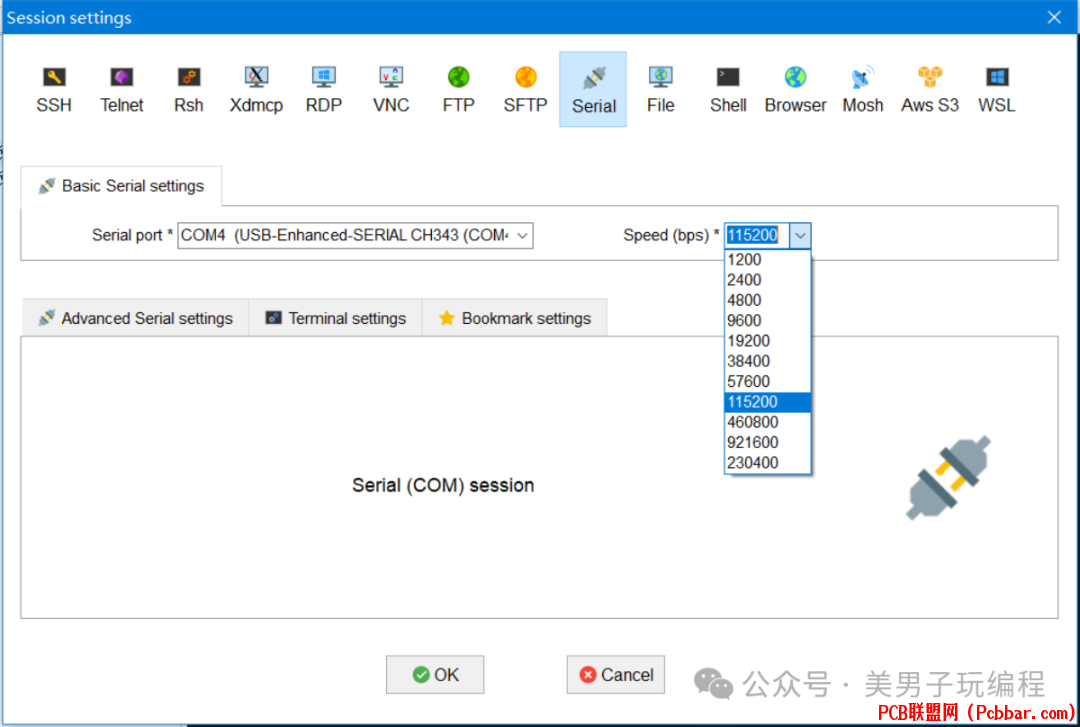

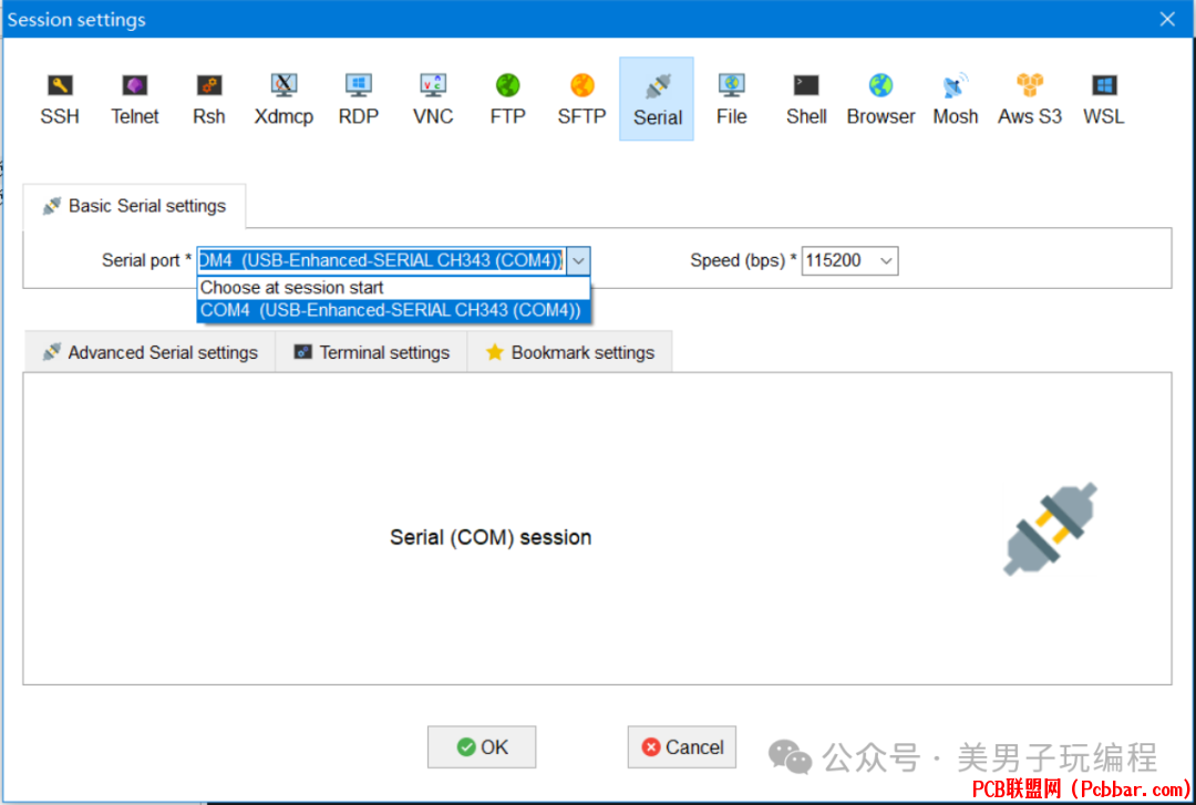

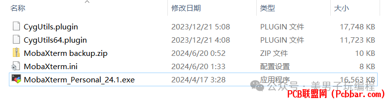

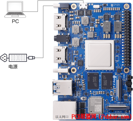

    方式二、Micro Usb 数据线串口连接使用MobaXterm个人版进行连接,这个工具官方推荐,支持的多种连接方式,其中包括SSH、COM口。
    插上数据线后,解压软件,启动MobaXterm。
    创建会话,选择加载的串口。

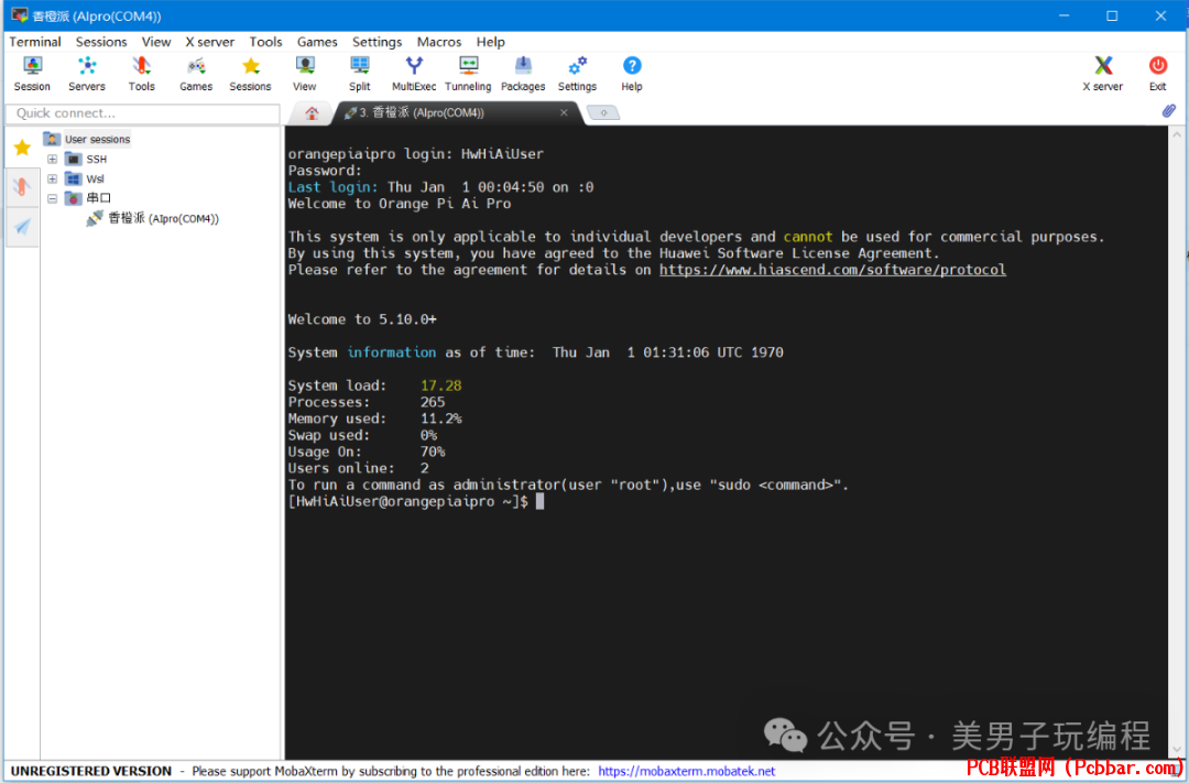

    选择波特率为115200。
    连接香橙派 AIpro,输入账户(HwHiAiUser)和密码(Mind@123)。
    这种单一通过Micro Usb 数据线方式虽然简单,但是很多功能会因此受限,例如上传文件,适合用于其他网络方式连接前的准备工作。

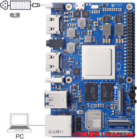

    方式三、Micro Usb 数据线方式+网络直连通过网线连接主机和香橙派 AIpro。
    通过Micro Usb 数据线方式(方式二),用MobaXterm进行登录,连接到香橙派 AIpro 开发板,用于配置固定IP。查看当前运行中网络接口。
