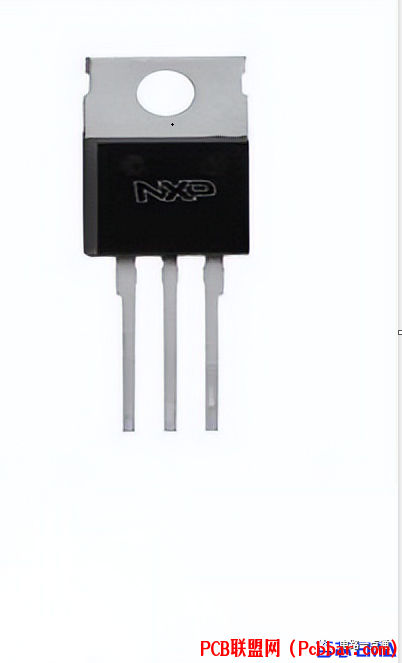

一、 BT151是什么管子?BT151 是是一款采用TO-220 封装的12A 中等功率 SCR,主要用于切换标准电源交流或直流负载并驱动高直流信号。
" M5 |( n, l1 u% g+ Z6 Z9 d, f4 sSCR类似于晶体管,但是具有锁存能力。也就是说一旦触发便保持导通,即使门极信号被移除也是这样的。SCR会一直保持导通状态,直到阳极-阴极电流降低至特点之(称为保持电流)) v6 a+ g/ S8 U; y
SCR在许多方面都很像具有相似正向压降的二极管,因此也叫可控整流器。下面为BT151实物图。
! E; n1 N, z3 l1 c+ M" ~: X
/ f2 x0 h! `* n9 _5 y/ h8 |BT151实物图

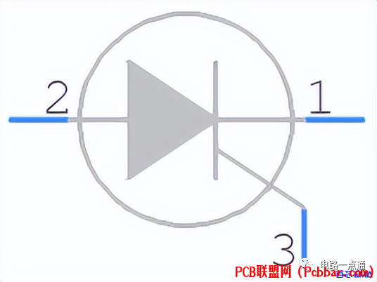

三、BT151 CAD模型1、BT151 电路模型
- z3 c9 N) n6 _5 q+ f
* u6 R1 E, b# x3 D4 R# J
BT151 电路模型; L9 {% w( y- T3 s; b$ l; c9 j0 ~

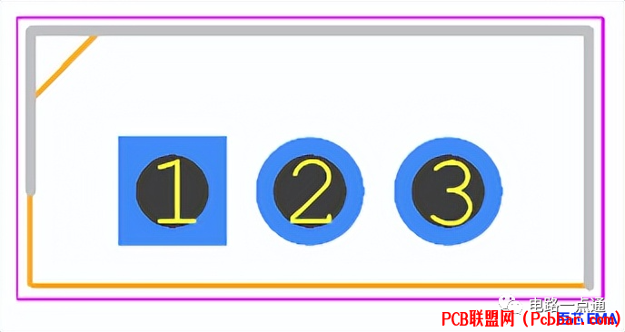

2、BT151 封装尺寸8 F$ j- z( V: r  x# _& l3 F  V
; m( A) R  R, p6 B4 [BT151 封装尺寸

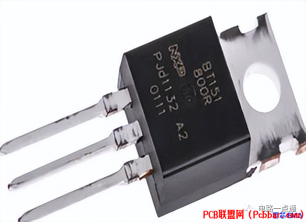

2 D' E5 M5 M4 a8 P( Q3、BT151 3D模型
" ~9 g5 I' T/ ]; o+ }$ U: Z  e' I
- V5 v  \& X4 J% w: K4 M/ Q
BT151 3D模型

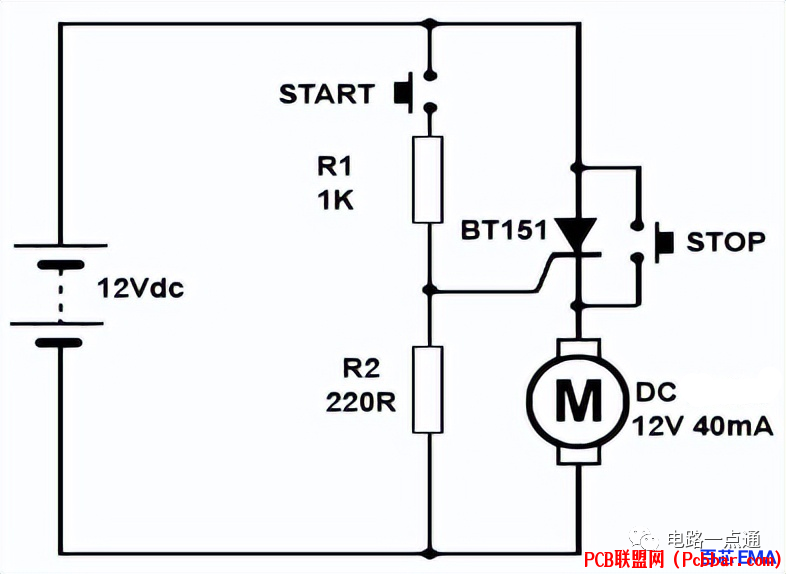

四、BT151 工作原理晶闸管可以切换低压低电流设备以及电源(线路)电压下的极大电流,并且它们可以调节 交流 或直流负载。BT151 SCR 在直流电路中的使用如下面的电路图如下所示:
- n3 r0 }2 s, q$ z( U8 T
5 R# T  `4 g  S" R晶闸管驱动直流 负载(例如小型直流电机)的简单示例
% `/ c6 w* @( |) Q上图显示了晶闸管驱动直流 负载(例如小型直流电机)的简单示例。% n9 N# T' c1 W7 w# \5 T6 _
BT151 晶闸管将电机连接到 12V 直流电源,但是,在晶闸管导通之前电机不会运行,这是通过短暂地关闭启动开关来实现的,启动开关会向晶闸管的栅极端子发送一个电流脉冲。但一旦晶闸管接通,电动机就会运行,并且其电阻已直线下降。
1 T! l) X: R2 E# T& M/ F当启动开关回到常开状态时,没有门极电流 ,但晶闸管继续导通,在直流电路中,电流继续流动,电机继续驱动。启动开关上的任何操作都无效,只有当电流低于晶闸管的保持电流 阈值 时,晶闸管才会关断。1 d6 M1 K7 j  M
这是通过短暂关闭 停止开关来实现的,这个时候晶闸管短路。由于 SCR 电流现在小于保持电流值, 电路电流现在通过停止开关,晶闸管立即关闭。与晶闸管串联的常闭开关也可用于停止电机。按下时,常闭开关也会暂时停止流过晶闸管的电流,从而使晶闸管关闭。+ D9 P1 g% J/ d

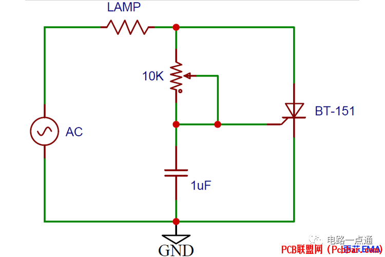

八、如何使用 BT151 可控硅?BT151 可用作整流器,为各种电器提供脉冲直流电流。下图显示的是一个控制灯亮度的简单调光电路。
. k' J: j4 T/ \+ Y4 h8 ^
+ d+ @; A2 D  }" Y2 O; ?$ a$ B. K
控制灯亮度的简单调光电路' L0 x1 P, F2 ?) f$ G. [
10K可变电阻和 1uF电容充当 RC 时间延迟,控制负载看到一个 AC 半周期的多少。这样,SCR 就充当了高效的功率控制器。8 y' [- h' W* k3 w* R$ y
