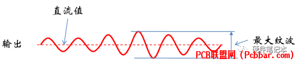

: f4 b# c" B9 _8 S. W* i0 K+ J1、纹波开关电源的输出并不是真正恒定的,输出存在着周期性的抖动,这些抖动看上去就和水纹一样,称为纹波。纹波可以是电压或电流纹波。通常用2个参数来描述纹波:1)最大纹波电压:纹波的峰峰值。2)纹波系数:交流分量的有效值与直流分量之比。
6 y3 {- p1 o! }# m
8 f# F4 x! ~! g# K

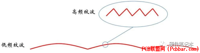

5 B3 h3 ^7 z' Q) p2、纹波产生的原因开关电源的纹波来自2个地方:1)低频纹波:来自AC输入的周期,电源对输入的抑制比不是完美的,当输入变化,输出也会变化。2)高频纹波:来自开关切换的周期,开关电源不是线性连续输出能量,而是将能量组成一个个包来传输,因此会存在和开关周期相对应的纹波。如果是线性电源,是没有开关纹波的,只有低频纹波。
+ u- P' M5 y2 V4 ?% k
2 Q* ^; [  m1 E# \: L5 R3、纹波的影响最大纹波会决定输出的峰值,本来输出是稳定的某个电压或电流,由于纹波的影响,使得输出的峰值比平均值高,这可能会损坏负载。比如,对LED来说,过高的电流会减少LED的寿命。过大的纹波系数会使得输出的能量不均衡平滑,从而偏离了直流输出这个要求。比如,对LED来说,过大的纹波系数会使得LED亮度变化,造成闪烁。如果开关电源用来驱动电池,LED灯这种负载,低频纹波的影响更大,如果是驱动IC这种高速型负载,高频纹波的影响更大。

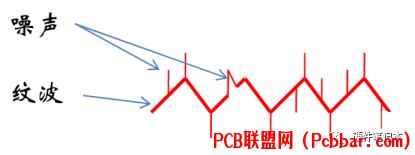

: U- L  j  t' t7 K! M1 f+ O# g4、纹波与噪声纹波是由于AC周期或开关周期引起的输出抖动,而噪声是随机耦合到输出上的高频信号,是不一样的。9 I, E; f3 I9 {5 n1 _2 D4 u/ Y
* i8 ]6 L9 W3 N7 e/ W

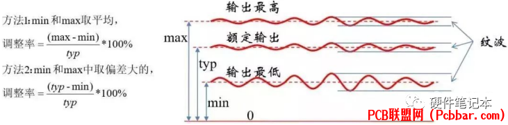

调整率1、调整率电源在使用时,有两个明显变化的外部条件:输入和负载。好的电源应该在输入和负载发生变化时,依然能维持恒压或恒流。将输入或负载变化时,输出偏离额定输出的程度称为调整率,比如输入在最大最小值之间变化,测量输出的偏差比率,为一个百分比,比如5%,就称为调整率为±5%。注意区分调整率和纹波,纹波是输出的动态特征,而调整率是让电源工作在极限外部条件下,输出的极限偏差。
; j; x3 A  o2 q( \8 h
# g. e3 w) w7 p' |. C0 {
1 a  g; b; a1 l0 e' ]+ N# M2、调整率类型1)输入调整率其他条件不变,调节输入时,输出的偏差,对于AC电源来说,是以AC线的有效电压作为变化区间,比如以180~264作为上下限来变化。有时还会调节AC的频率,来看输出是否有偏差,比如从47~63Hz区间。2)负载调整率其他条件不变,调节负载时,输出的偏差。3)综合调整率同时调节输入和负载,找出最差的偏差。

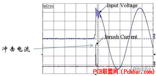

冲击与浪涌1、冲击电流如果负载为一个容性负载,将一个电压源直接加到负载上时,会产生一个非常大的电流,这个电流就称为冲击电流。过大的冲击电流会使得交流线上的保护电路识别为短路,会导致空气开关跳闸,熔断保险丝等问题。对于AC电源来说,将电源接到AC线上的一瞬间,AC电源本身就是一个容性负载,假如此时电源的负载处在满负荷状态,且AC线正处在峰值电压处,会产生最大的冲击电流。
) l, T+ e8 l6 R' A6 {, v( _1 x$ U

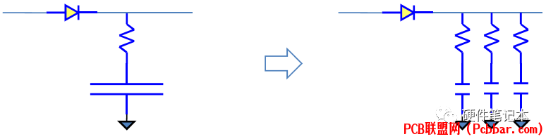

4 ^+ w: k% `9 d" }8 P" K9 SESR1、电容ESR开关电源都需要在输出加一个电容,将切换电路投递过来的断续能量平滑成稳定的线性输出,这个电容的重要性不言而喻。一个非理想因素就是所有的电容都有等效串联电阻(ESR),这个电阻会导致一系列问题。电容稳压的原理就是当VO电压上升时,吸入电流,将能量存储于电容,当VO电压下降时,吐出电流,释放能量。这个过程中,电流始终流过ESR。
" N3 V; L* M7 e) q# j+ _
  }3 o$ ?! J$ }" Q2 G. ]2、ESR导致的纹波ESR是输出高频电压纹波的罪魁祸首,当电容储能和释能时,电流方向相反,因此输出在VO=VC+VESR,和VO=VC-VESR之间切换,ESR越大,纹波电压越大。
! B  c, X+ F" r- p
( g; {8 H: a! o$ O5 [
8 C% [, j3 [# n* I7 M0 X0 S
3、电解电容ESR的危害为了降低成本,通常输出电容会使用偏移的电解电容,但是电解电容的ESR是较高的。ESR大小:电解电容>钽电容>陶瓷电容。对于电解电容来说,高纹波电压倒在其次,要命的是ESR会导致电容发热,电流越大,发热越厉害,发热越厉害,电解电容的电解液蒸发得越快,随着电解液的蒸发,ESR加大,发热更高,陷入恶性循环。电解电容本身就寿命不高,是电源系统中寿命最短的器件,由于ESR导致的发热,会加快电解电容报废,所以开关电源随着时间的推移,纹波电压会越来越大。
8 P; C9 I+ K: I0 F  ~4、解决ESR的问题解决方法是降低ESR阻值或降低流过ESR的电流,降低流过ESR的电流比较麻烦,比较简单的方法是降低ESR阻值。可以采用低ESR的电解电容替代普通电容,或者用多个电容并联来替代单个电容。多个电容并联的方法缺点是占用大量的空间,在小体积电源中应用受限,所以有时会用陶瓷和电解电容并联的方法,甚至用一种多层陶瓷电容替代多个陶瓷电容。0 V3 o0 I! Z7 R4 W5 W( x9 v

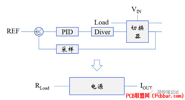

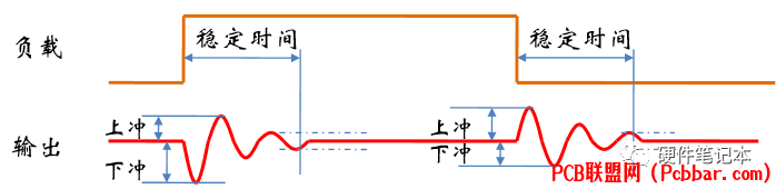

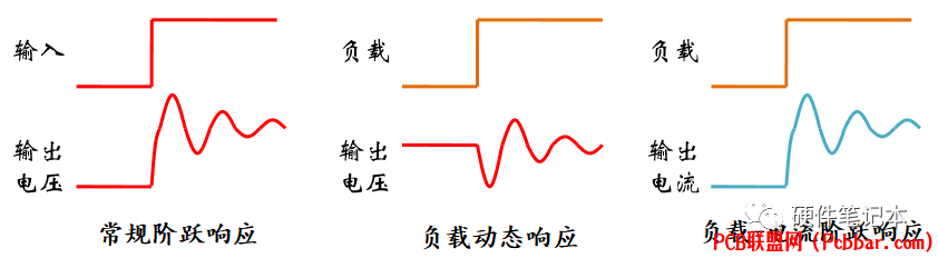

4 d5 n3 o- W3 H动态1、动态响应通常动态响应特指电源的输入,负载阶跃变化所导致的输出被扰动后恢复正常的过程。AC电源的输入为不间断交流,一般不关心输入的阶跃变化,动态响应通常仅限于描述负载在一定范围内变化时的响应。通常定义空载为0%,满载为100%,然后用负载在某2个百分比之间的切换来定义负载变化。常用的负载变化有0-100、10-90、20-80、25-75,取决于应用,对于充电器这类需要热插拔的应用,最大的变化在0-100。2、动态响应的指标动态响应一般有2个指标,一个叫过冲幅度,另一个叫稳定时间。过冲幅度定义为输出偏离稳定值的幅度,有上冲和下冲。稳定时间是负载开始变化到输出达到能接受的范围内的时间。
% R; P, o7 f6 u  S8 D) O7 z7 J+ l* E
- i2 @5 {7 C7 o6 n3、动态响应和阶跃响应阶跃响应,指的是输入阶跃,输出跟着阶跃,也就是说输出要尽快的变到目标值,而动态响应指的是负载阶跃,输出要尽快的稳定下来。这两者在形式上不同,但本质是相同的。以恒压输出为例,当负载突变时,为了维持电压恒定,需要调整电流,电流调整的过程,通过负载就会表现出电压的波动,所以,负载的动态响应,其本质就是负载-输出电流这个传递函数的阶跃响应。* a2 j# M* |8 T  u& _7 j
# @- c- B2 A9 A: {0 o4、动态响应的系统框图将Load视为输入,IOUT和VOUT视为输出。将Load视为输入后,REF就是固定值,整个系统的传递函数变为Load-IOUT的传递函数。对于负载非阻性的应用,比如电池等,也将其模拟为电阻。将一般性电源系统适用于动态响应的系统框图重画如下:
: ^, E, @+ s) }% Q- G$ {1 A
: D# T! m# n  G% Y5 n" d
8 @+ |) x: n$ W- M
