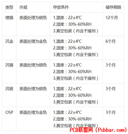

1、SMT贴片加工后储存+ J$ _8 b0 J( q2 ~0 Z# x+ D
SMT贴片加工完成后,PCBA在转移到DIP插件处理前,通常需要在车间内放置一段时间,这阶段的储存更讲究环境温湿度控制;
0 z3 K, ?! w  I) n4 G9 h7 `: _; F对普通板材,储存环境温度控制在22-30℃,湿度控制在30-60%RH之间,这样可有效防止板材受潮或过度干燥,从而保证焊接点的质量。同时,PCBA板应放置在防静电架上,以此避免静电损失;8 y0 @4 l: C9 r. [; @4 L9 p9 h
对使用OSP工艺(有机保焊膜工艺)的PCBA,储存要求更为严格,必须存放在恒温恒湿柜中,以确保环境稳定性和一致性,焊接尽量在24小时内完成,这是因为OSP工艺极易氧化,长时间存放会导致焊接质量下降。
9 j4 L$ X  N. \% @9 n% t0 A! k9 E% H: \
5 J* x! I3 l& Z% D7 Y7 H  I2 _/ l2、DIP插件处理及PCBA测试后储存2 j% q# `& F/ V! N  h/ p
DIP插件处理完成后,PCBA板将进行功能测试,测试通过后,板材暂时储存,等待后续组装,这阶段的储存要求相对宽松,但也要注意环境温湿度。
6 o/ ]+ Q  \$ e6 U在组装前,若要长期储存PCBA,建议使用额外的保护措施,如:涂上三防漆以提高板材的防潮、防霉能力。同时,采用真空包装可以有效隔绝外界空气,防止板材氧化。储存环境的温度应控制在22-28℃,相对湿度为30-60%RH,以保持板材的稳定性。
