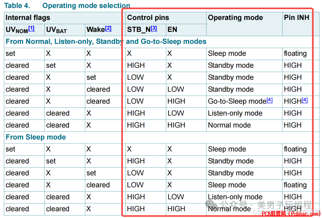

我们选用的TJA1043T CAN收发器,通过控制其STB(状态)引脚和EN(使能)引脚,可以切换收发器的工作模式,进而控制INH(抑制)引脚。

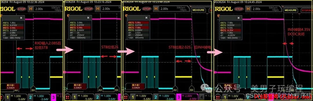

然而,在测试过程中我们发现,当低频率发送非网络管理报文时,CAN收发器可以正常进入休眠状态。但当高频率发送非网络管理报时,CAN收发器很快就会出现失控现象。
) p' `4 w( u( N$ f) M5 ^0 a" l3 j1 o; g7 u) p0 C  E
具体表现为:尽管STB和EN引脚的电压已经被设置为休眠状态,但INH引脚却一直保持高电平,无法进入休眠状态。测量波形如下:8 j) t! l# C( d7 T0 [
3 c+ h3 z4 x: }" G& S! K; U
: f5 A( Y! x, Y
8 b  |5 l, q  l8 M$ k+ x! ~* ~

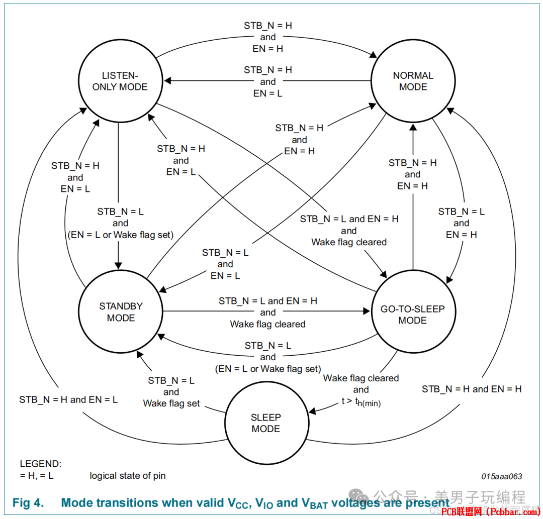

经过深入分析,我们发现导致这个问题的主要原因是:收发器最后保持在Go-to-Sleep模式无法进入休眠模式。

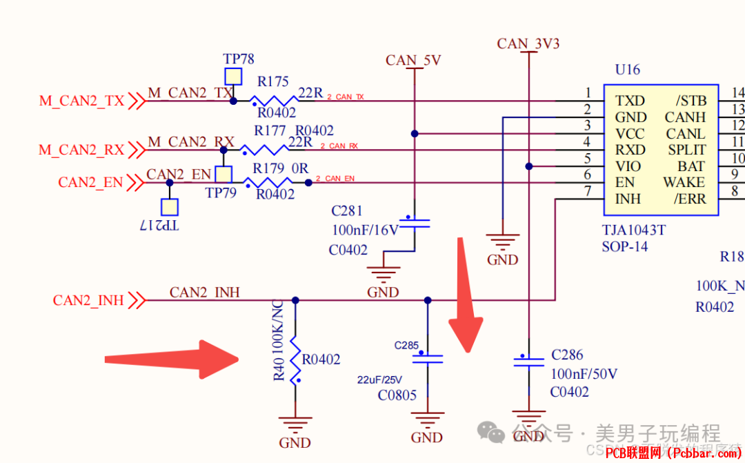

1 O- e& q/ d- U! b4 h6 d4 S) Q+ w为了缓解这个问题,我们尝试通过修改CAN收发器INH引脚的阻容电路来加速INH引脚的拉低过程,从而更快地进入休眠模式。
  Y, d4 T) [4 s% T5 M
) F7 Q, u" t, a- {+ W& k& y* s, {经过实验验证,这种改进措施可以在一定程度上优化INH失控的情况,特别是在100ms周期以上发送非网络管理报文时表现更为明显。
+ ]/ C, M+ m; }! T: i# j, ^4 N( l9 O' f+ p5 s- u. F, f7 @
这种改进措施虽然能够改善INH失控的现象,但并未从根本上解决问题。收发器在Go-to-Sleep模式下仍然存在无法进入休眠模式的风险。

当检测到收发器INH引脚失控(即电源一直处于开启状态)时,MCU会再次控制收发器的STB和EN引脚由休眠状态切换到正常工作状态,然后再重新设置进入休眠状态。9 M; h; p5 }0 i
; r4 b9 `2 o6 k( F3 T2 d( p通过这种方式,我们成功地解决了INH引脚失控的问题。测量波形如下:4 K! G# h1 }9 t# D) b
9 c' T+ u% p3 A' E9 z
- N. ]4 c" ^* X5 Q
