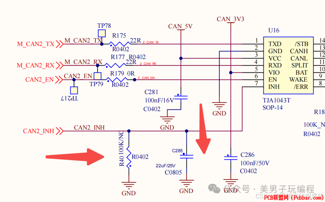

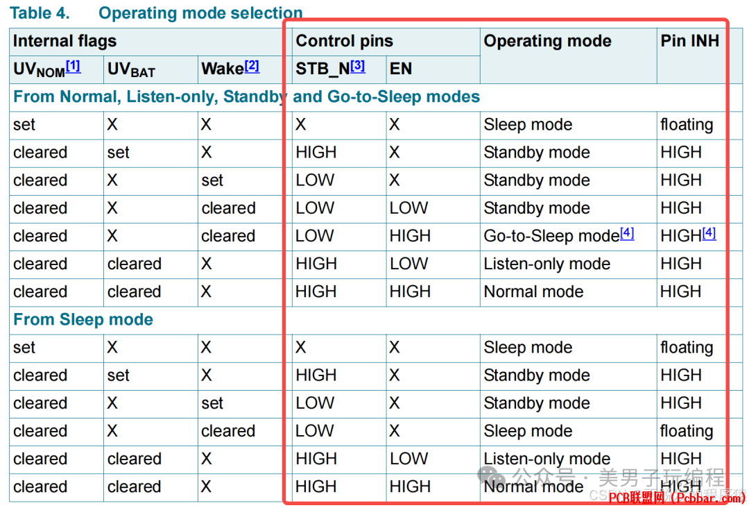

我们选用的TJA1043T CAN收发器,通过控制其STB(状态)引脚和EN(使能)引脚,可以切换收发器的工作模式,进而控制INH(抑制)引脚。
$ b  s+ ]  K4 H+ n9 f9 e+ B' k# i: A7 T- \0 P  q: u
8 m' Z2 w9 f1 Z0 e! Y
9 C3 @0 C. `2 {7 b! D
' v* t9 ?2 q% l: i+ I8 I
3 k  ?% T" q6 Q2 ^$ b0 S5 K' B: m) U$ O) S( x! C, S( [

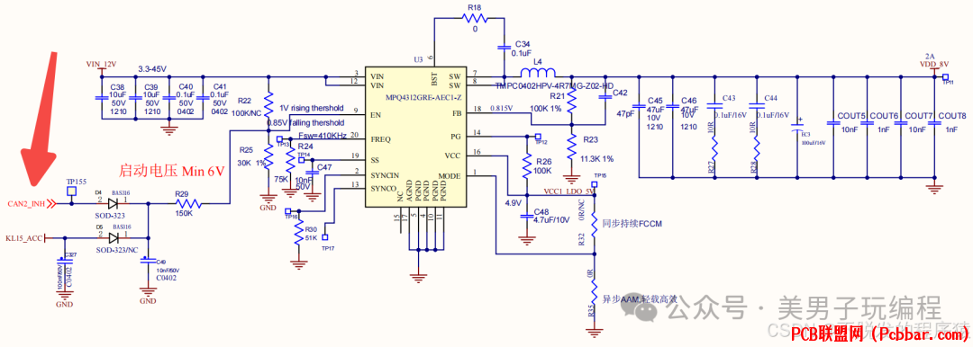

我们的目标是通过控制INH引脚来管理8V电源,从而实现对整个硬件电源的控制。$ _2 U/ Z5 M' H5 R+ i& N( N% }

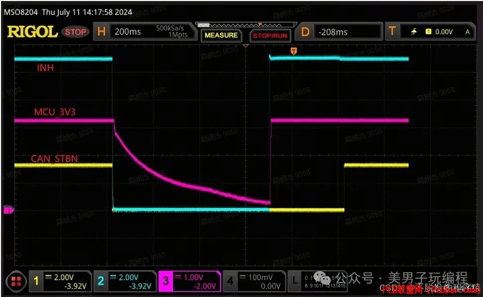

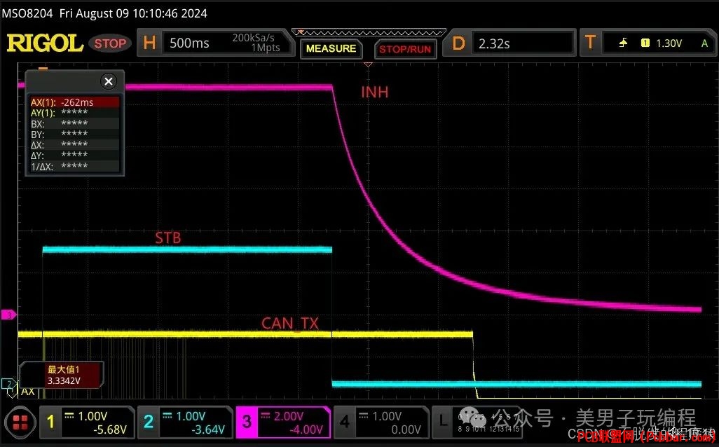

然而,在测试过程中我们发现,当低频率发送非网络管理报文时,CAN收发器可以正常进入休眠状态。但当高频率发送非网络管理报时,CAN收发器很快就会出现失控现象。+ m1 }; g) s/ t/ _4 n/ }2 s
4 w& G2 J! q: _4 C/ u具体表现为:尽管STB和EN引脚的电压已经被设置为休眠状态,但INH引脚却一直保持高电平,无法进入休眠状态。测量波形如下:
6 K- n+ m" \2 y0 z6 [2 ?) r. y9 x! i; n6 l
4 h5 c% m/ S7 i+ l: j
9 Q4 z: I% `8 E8 R9 q! ]- H

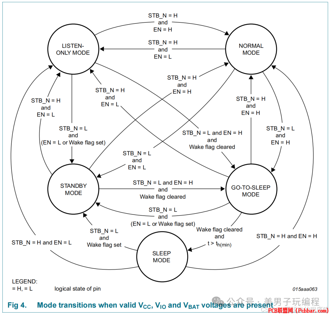

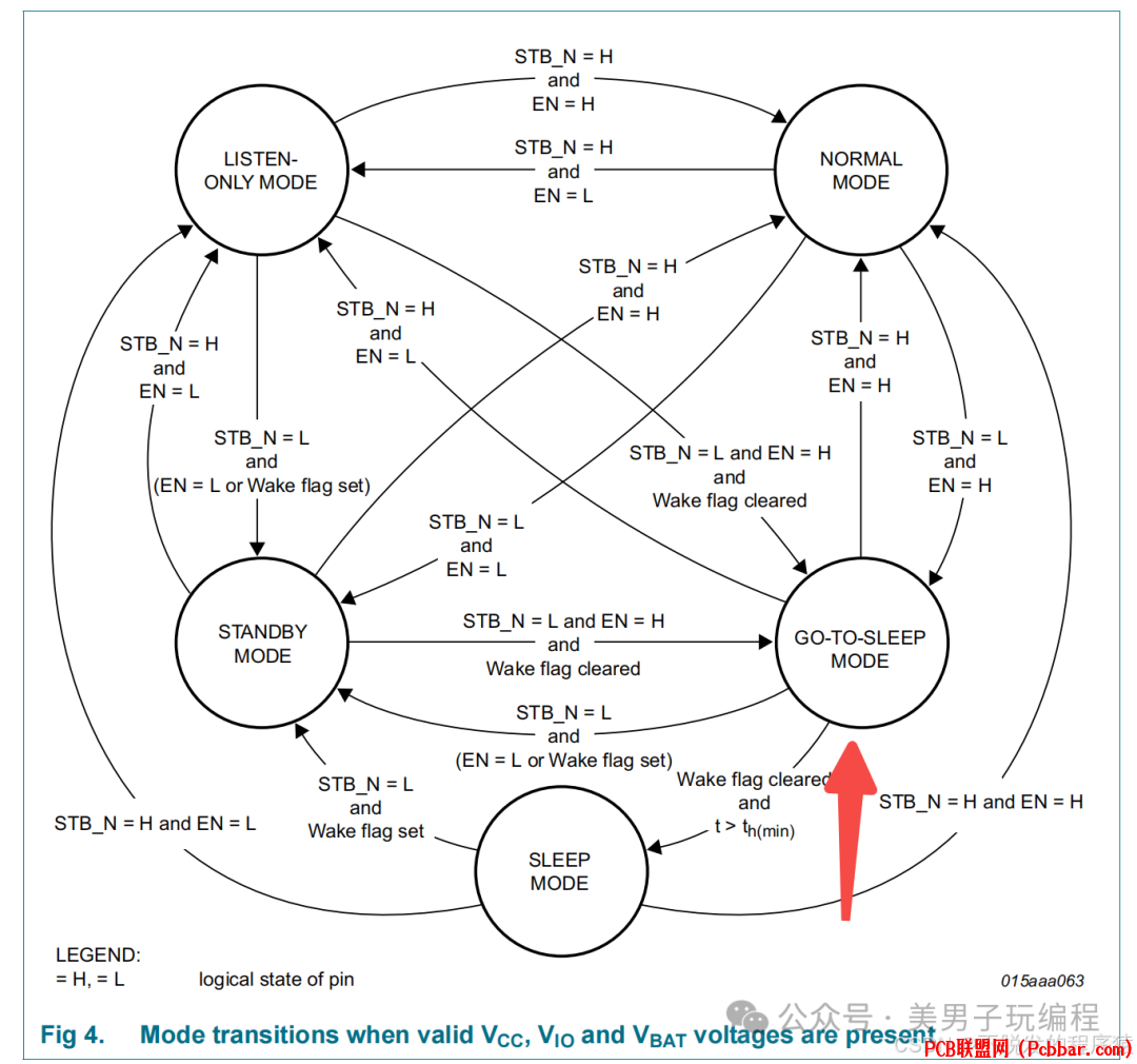

经过深入分析,我们发现导致这个问题的主要原因是:收发器最后保持在Go-to-Sleep模式无法进入休眠模式。

为了缓解这个问题,我们尝试通过修改CAN收发器INH引脚的阻容电路来加速INH引脚的拉低过程,从而更快地进入休眠模式。/ f  F% y1 c; `+ o0 ^2 |! [
2 K0 T. a4 k. _经过实验验证,这种改进措施可以在一定程度上优化INH失控的情况,特别是在100ms周期以上发送非网络管理报文时表现更为明显。
9 P" d8 H  J: A- b2 g8 l
' O9 C  Y5 _( y5 w  d; ]这种改进措施虽然能够改善INH失控的现象,但并未从根本上解决问题。收发器在Go-to-Sleep模式下仍然存在无法进入休眠模式的风险。3 n4 ^3 j7 G% l

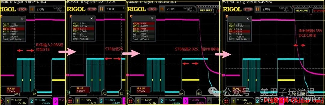

为了解决这个问题,我们在软件层面引入了一些异常处理机制。
" P* [  @' a# _) p% ~
- J( B$ k$ ^- s/ l当检测到收发器INH引脚失控(即电源一直处于开启状态)时,MCU会再次控制收发器的STB和EN引脚由休眠状态切换到正常工作状态,然后再重新设置进入休眠状态。0 ~6 K4 T4 q2 ?0 q- q- e
" c; ?: z" z$ b+ T$ k% k9 F. K, h通过这种方式,我们成功地解决了INH引脚失控的问题。测量波形如下:
8 }' }: o0 N* h' }/ w! O
% Q  {  [: Z/ m$ o
; e9 [2 C* J9 ^& F
