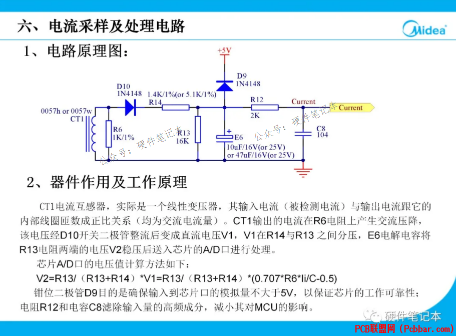

1 J/ ?# U" ^* t1 D) c大家好,我是王工。+ q; z  Q, j& Z; f6 E8 `* O
8 @, J* z: f, G1 k
今天给大家分享的是:美的家用空调主板电路分析。
