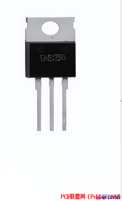

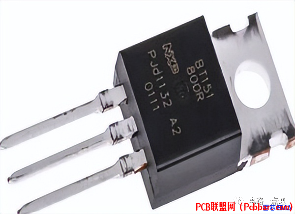

7 z  L% A3 o% D) Z3 v$ {  n6 b一、 BT151是什么管子?BT151 是是一款采用TO-220 封装的12A 中等功率 SCR,主要用于切换标准电源交流或直流负载并驱动高直流信号。
4 L& a* L3 F  ~+ j8 b: }SCR类似于晶体管,但是具有锁存能力。也就是说一旦触发便保持导通,即使门极信号被移除也是这样的。SCR会一直保持导通状态,直到阳极-阴极电流降低至特点之(称为保持电流)
3 M( W, W$ n" N* H; e& b9 B3 ISCR在许多方面都很像具有相似正向压降的二极管,因此也叫可控整流器。下面为BT151实物图。' k% ^1 W, m' C: ]9 g
  \) f, G# o0 XBT151实物图

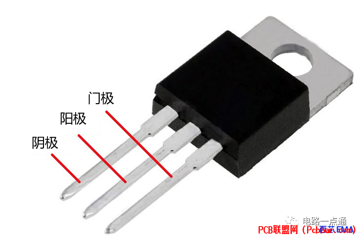

5 U4 W7 N2 \& `二、BT151引脚图BT151和二极管一样,在其施加门极脉冲时导通,有4层半导体,结合成2种结构之一:NPNP或PNPN。还具有标记为J1、J2 和 J3 的三个连接点,以及三个端子:阳极、阴极和栅极,如下所示:" i$ t8 ]: W0 a8 L. {5 Q- q
0 n5 }1 y- h$ Z# Z' l" C1 m3 F/ o
BT151引脚图5 S1 Z4 X4 l9 n& W- H# t
/ m3 {. P% p( d/ v
BT151引脚说明图. X5 ?! y, S# q' a( I- g
阴极——阴极发射常规电流。7 w0 D3 _  L  b: z7 b
阳极——阳极接收常规电流。# z. i& w6 F% H' N) l# |3 D
门 -控制阳极和阴极之间的电流流动。. o3 x0 b+ b( M' A

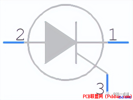

三、BT151 CAD模型1、BT151 电路模型  s3 E" \& ?. U  e7 ?
4 U. g6 t5 y% Y6 c" z6 s; o0 T. P, nBT151 电路模型" j( R; t8 d% P

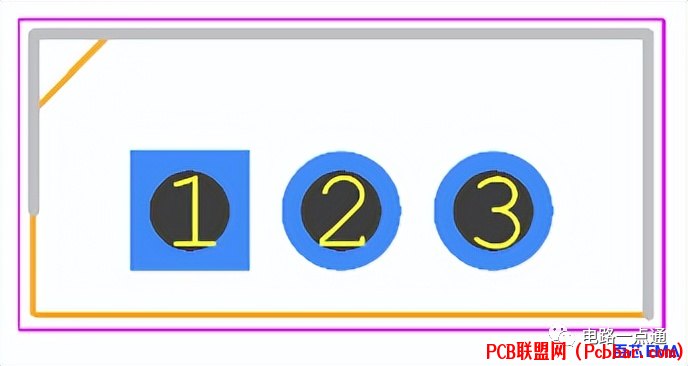

2、BT151 封装尺寸
& C% C6 W" D  M. x
2 m* ]# s/ K8 @6 ?5 `" T& o3 SBT151 封装尺寸/ e- ]! @; H) a5 R) m2 e2 l

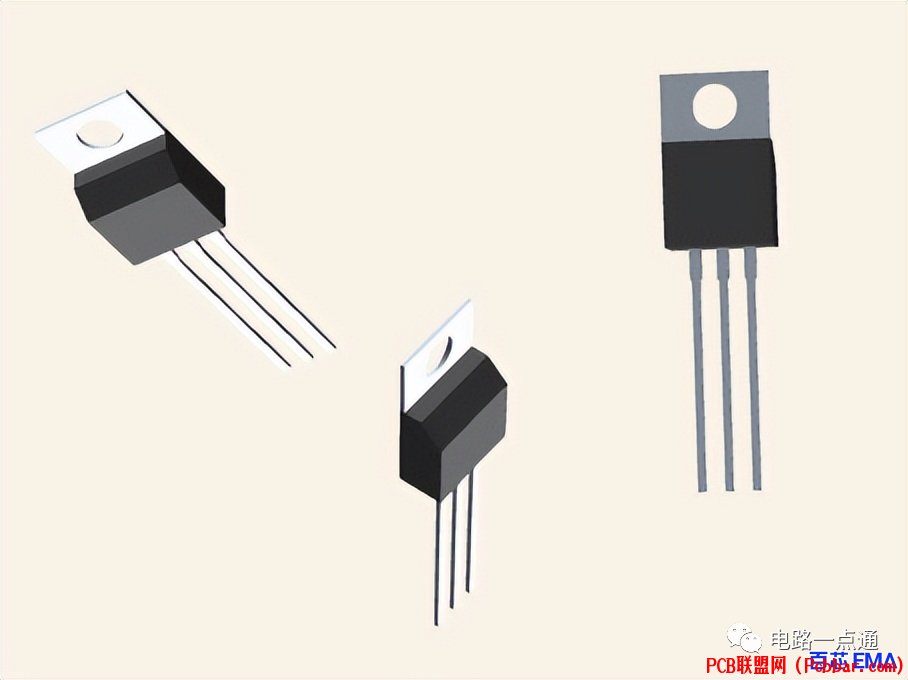

3、BT151 3D模型) N8 Y! K8 ~; Q1 m3 X6 s
5 S6 o2 ^, _0 T+ DBT151 3D模型! ]% }( Z! y% g& ?/ ]; o9 D

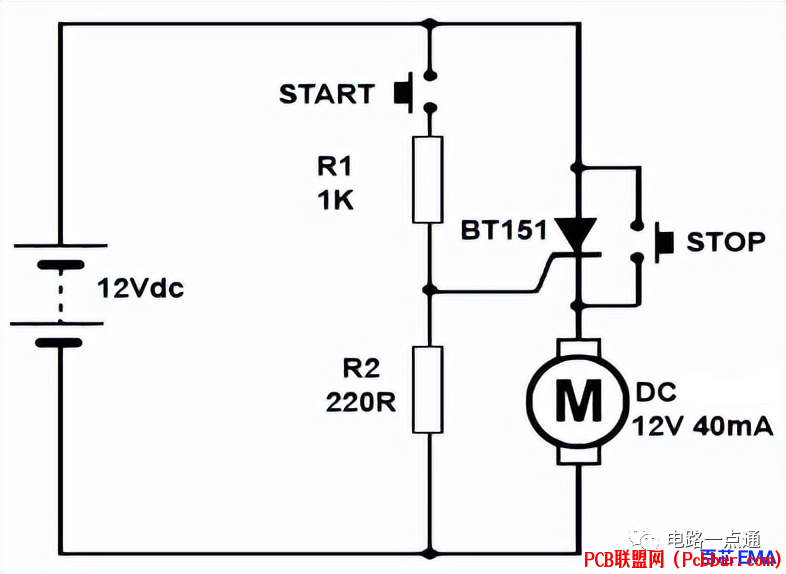

四、BT151 工作原理晶闸管可以切换低压低电流设备以及电源(线路)电压下的极大电流,并且它们可以调节 交流 或直流负载。BT151 SCR 在直流电路中的使用如下面的电路图如下所示:
& G* E) Y; ~7 u
% X3 n0 @2 N; E% P/ a
晶闸管驱动直流 负载(例如小型直流电机)的简单示例
& H" U$ S% x- Y  ~' @上图显示了晶闸管驱动直流 负载(例如小型直流电机)的简单示例。& P( z5 M( [6 S4 I. d* X: k/ B
BT151 晶闸管将电机连接到 12V 直流电源,但是,在晶闸管导通之前电机不会运行,这是通过短暂地关闭启动开关来实现的,启动开关会向晶闸管的栅极端子发送一个电流脉冲。但一旦晶闸管接通,电动机就会运行,并且其电阻已直线下降。/ m9 T! y4 ~% W% J
当启动开关回到常开状态时,没有门极电流 ,但晶闸管继续导通,在直流电路中,电流继续流动,电机继续驱动。启动开关上的任何操作都无效,只有当电流低于晶闸管的保持电流 阈值 时,晶闸管才会关断。
( E$ c5 c' r" ~1 ?8 K这是通过短暂关闭 停止开关来实现的,这个时候晶闸管短路。由于 SCR 电流现在小于保持电流值, 电路电流现在通过停止开关,晶闸管立即关闭。与晶闸管串联的常闭开关也可用于停止电机。按下时,常闭开关也会暂时停止流过晶闸管的电流,从而使晶闸管关闭。( X, ^8 @, N- c2 p

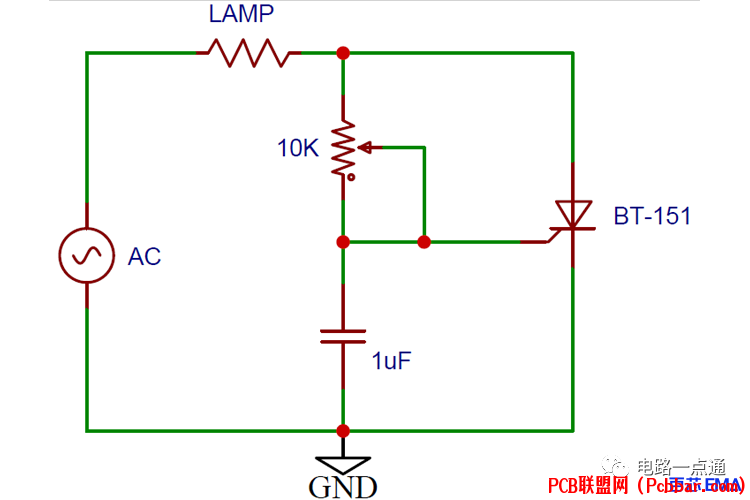

. ]2 K$ o4 U3 T7 f八、如何使用 BT151 可控硅?BT151 可用作整流器,为各种电器提供脉冲直流电流。下图显示的是一个控制灯亮度的简单调光电路。
' `) [( ~3 m3 W, L4 |( R
  p# |% {# a# e9 V" a  ]8 B: @
控制灯亮度的简单调光电路; f% j# a& [" a& R- H) b& O
10K可变电阻和 1uF电容充当 RC 时间延迟,控制负载看到一个 AC 半周期的多少。这样,SCR 就充当了高效的功率控制器。4 I. V" m( z( Z
