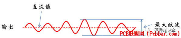

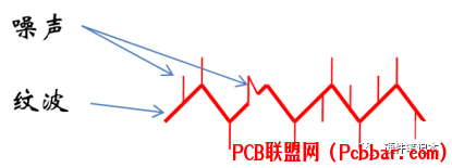

1、纹波开关电源的输出并不是真正恒定的,输出存在着周期性的抖动,这些抖动看上去就和水纹一样,称为纹波。纹波可以是电压或电流纹波。通常用2个参数来描述纹波:1)最大纹波电压:纹波的峰峰值。2)纹波系数:交流分量的有效值与直流分量之比。/ t4 H& B$ T% T8 k
# T/ f' c9 X% R3 M" O" M% a' e1 R: }

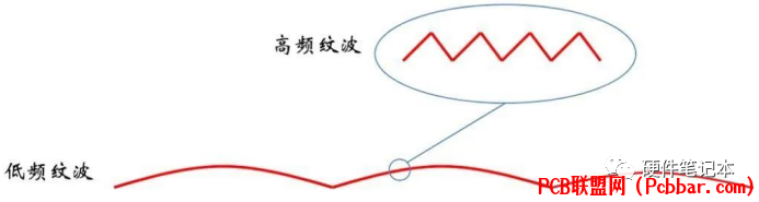

2、纹波产生的原因开关电源的纹波来自2个地方:1)低频纹波:来自AC输入的周期,电源对输入的抑制比不是完美的,当输入变化,输出也会变化。2)高频纹波:来自开关切换的周期,开关电源不是线性连续输出能量,而是将能量组成一个个包来传输,因此会存在和开关周期相对应的纹波。如果是线性电源,是没有开关纹波的,只有低频纹波。
) n- d3 D/ V3 E$ k8 C
. z  B: W. h. N8 M8 Z* h. P3、纹波的影响最大纹波会决定输出的峰值,本来输出是稳定的某个电压或电流,由于纹波的影响,使得输出的峰值比平均值高,这可能会损坏负载。比如,对LED来说,过高的电流会减少LED的寿命。过大的纹波系数会使得输出的能量不均衡平滑,从而偏离了直流输出这个要求。比如,对LED来说,过大的纹波系数会使得LED亮度变化,造成闪烁。如果开关电源用来驱动电池,LED灯这种负载,低频纹波的影响更大,如果是驱动IC这种高速型负载,高频纹波的影响更大。
# L) J: f& x5 f* c4 A4、纹波与噪声纹波是由于AC周期或开关周期引起的输出抖动,而噪声是随机耦合到输出上的高频信号,是不一样的。  m' B# S6 w( g! ~5 [0 ~% O

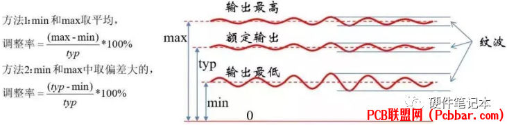

调整率1、调整率电源在使用时,有两个明显变化的外部条件:输入和负载。好的电源应该在输入和负载发生变化时,依然能维持恒压或恒流。将输入或负载变化时,输出偏离额定输出的程度称为调整率,比如输入在最大最小值之间变化,测量输出的偏差比率,为一个百分比,比如5%,就称为调整率为±5%。注意区分调整率和纹波,纹波是输出的动态特征,而调整率是让电源工作在极限外部条件下,输出的极限偏差。

2、调整率类型1)输入调整率其他条件不变,调节输入时,输出的偏差,对于AC电源来说,是以AC线的有效电压作为变化区间,比如以180~264作为上下限来变化。有时还会调节AC的频率,来看输出是否有偏差,比如从47~63Hz区间。2)负载调整率其他条件不变,调节负载时,输出的偏差。3)综合调整率同时调节输入和负载,找出最差的偏差。

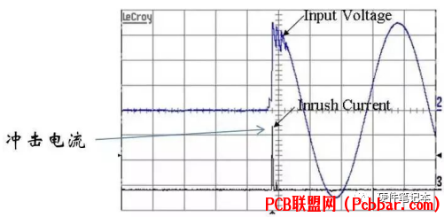

冲击与浪涌1、冲击电流如果负载为一个容性负载,将一个电压源直接加到负载上时,会产生一个非常大的电流,这个电流就称为冲击电流。过大的冲击电流会使得交流线上的保护电路识别为短路,会导致空气开关跳闸,熔断保险丝等问题。对于AC电源来说,将电源接到AC线上的一瞬间,AC电源本身就是一个容性负载,假如此时电源的负载处在满负荷状态,且AC线正处在峰值电压处,会产生最大的冲击电流。

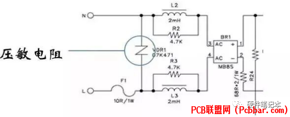

7 ~3 m: {) l9 S. q2、浪涌(电压)闪电,雷击等会在电网上制造时间非常短的高电压脉冲或者高能量脉冲。这种过压通常是由专门的保护器进行保护,比如浪涌放电器。大功率设备断开或接入电网时,会使得电网电压上升或跌落。为了保护电源,有时会使用一个压敏电阻接在输入端。压敏电阻的阻值和其上的电压有关,当电压变大时,阻值降低。为什么压敏电阻不能包含雷击等产生的脉冲,因为这种浪涌有可能是同时出现在L线和N线上的。

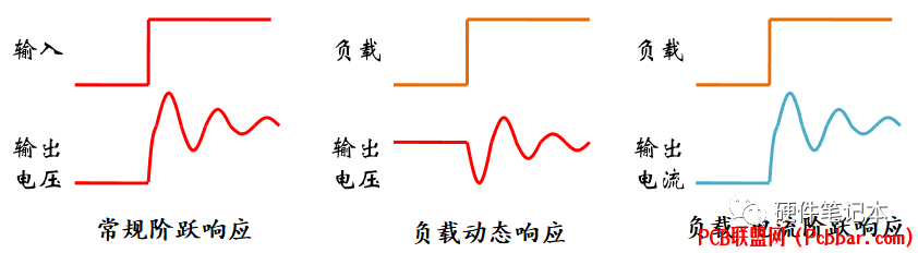

动态1、动态响应通常动态响应特指电源的输入,负载阶跃变化所导致的输出被扰动后恢复正常的过程。AC电源的输入为不间断交流,一般不关心输入的阶跃变化,动态响应通常仅限于描述负载在一定范围内变化时的响应。通常定义空载为0%,满载为100%,然后用负载在某2个百分比之间的切换来定义负载变化。常用的负载变化有0-100、10-90、20-80、25-75,取决于应用,对于充电器这类需要热插拔的应用,最大的变化在0-100。2、动态响应的指标动态响应一般有2个指标,一个叫过冲幅度,另一个叫稳定时间。过冲幅度定义为输出偏离稳定值的幅度,有上冲和下冲。稳定时间是负载开始变化到输出达到能接受的范围内的时间。
5 o* O4 j# m5 ^/ O3 t8 Y
5 h1 N* }; l+ L4 k! j3 d9 }- ^& n

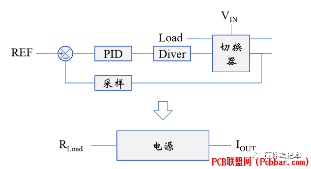

3、动态响应和阶跃响应阶跃响应,指的是输入阶跃,输出跟着阶跃,也就是说输出要尽快的变到目标值,而动态响应指的是负载阶跃,输出要尽快的稳定下来。这两者在形式上不同,但本质是相同的。以恒压输出为例,当负载突变时,为了维持电压恒定,需要调整电流,电流调整的过程,通过负载就会表现出电压的波动,所以,负载的动态响应,其本质就是负载-输出电流这个传递函数的阶跃响应。6 T& f) q; {4 }! s
$ Z9 n! X8 ~* B# T  W# H4、动态响应的系统框图将Load视为输入,IOUT和VOUT视为输出。将Load视为输入后,REF就是固定值,整个系统的传递函数变为Load-IOUT的传递函数。对于负载非阻性的应用,比如电池等,也将其模拟为电阻。将一般性电源系统适用于动态响应的系统框图重画如下:: o( u) b% U, i# ^! p# t! [* V1 }4 J
