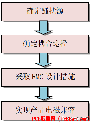

& M3 U( L! F: z  M传导发射是产品emc测试中最为棘手的几个项目之一,其主要度量产品本身产生的电磁骚扰水平。解决电磁骚扰问题,首先需要明确骚扰源在哪?骚扰源是通过何种耦合途径传播的?进而根据骚扰源的性质和耦合传播方式,采取相应的EMC设计措施,包括接地设计、滤波设计、隔离设计等等,解决电磁骚扰问题,实现产品的电磁兼容。& N1 n' D4 V, T4 J  g, j
6 m! T+ O8 h' c* o
0 E" s4 n8 ~1 k7 f  c
图2 电磁骚扰问题解决思路
6 d5 ~6 i9 R" u  Z2 c# s  {* I. `
9 X% R3 b: }. Z: i& G# t就本问题而言,骚扰源和耦合途径都是比较明确的。我们公司内部进行了测试复现,产品配置与前方现场相同,经过测试分析确定骚扰源来自于系统DC电源电路,包括系统电源板和主控板开关电源电路。耦合途径则是-48V和-48VRTN电源线,且为传导耦合方式。因此本问题的重点在于寻找合适的EMC设计措施,对现场进行整改,如接地设计、滤波设计等。4 U1 q5 o$ S9 i) D

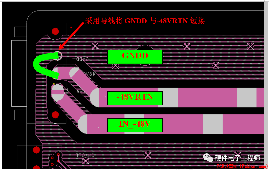

$ k& X4 o5 t% Y' _7 K0 X根据前方测试现场照片显示,DC电源线为2芯电源供电蓝线(-48V),黑线(-48VRTN)。但是该产品设计的是3芯电源线,除了上述两根电源线外,另有一根黑线,用于系统工作地GNDD的引出。在正常使用过程中,GNDD需要与-48VRTN线在机柜内和机柜保护地GNDP汇聚在一起,最后通过一根接地线连接至机房的接地排,采取复合接地方式,实现系统DC-C(Connected)接地方式。: ?' a' q, @1 I" m7 C1 C
因甲方测试现场无法提供3芯电源线,导致GNDD无法从单板引出,因此要求前方对该产品电源板进行改造,在单板内部将GNDD与-48VRTN用导线短接,形成共地,具体见图3。8 n% D& I' E7 B- |) B: |
7 v* r% v# E, H; o' |' r. \
# r5 Z4 f- N2 t1 J9 ~( ?
图3 采用导线将GNDD与-48VRTN短接' @8 y1 U8 i. ^5 s  h; \; B$ o
/ h' v5 r" j; R+ m
系统工作地GNDD与-48VRTN短接共地后,再与机柜的保护地GNDP相连,形成GNDD、-48VRTN和GNDP三地合一,即复合接地方式,实现系统的DC-C方式。三地合一主要有两个目的:其一是为了形成三地的等势面,避免在浪涌或局部高电压下,各平面间、平面与信号间、信号与信号间形成的电位差过大,导致单板内部器件损坏。其二则是为整个系统提供最低的阻抗回路。三地合一后DC端口传导发射测试结果见图4。从图4可以看出,与最初测试结果相比(图1),噪声普遍下降10dBuV以上,某些频点下降高达20~30dBuV,由此看出,三地合一对DC电源传导骚扰影响是非常显著的。4 w, w; [& g% x. U
