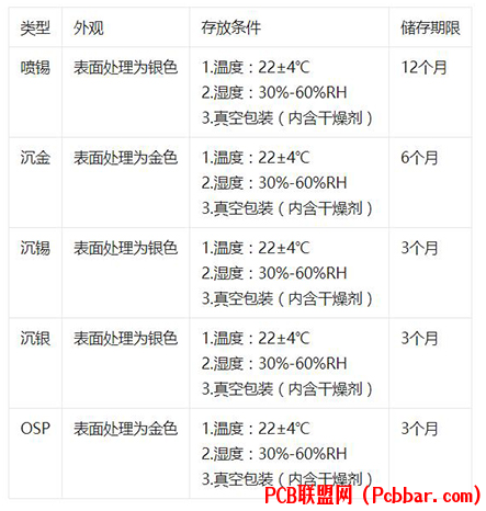

8 @; Z- k0 u5 U* I6 B$ `1、SMT贴片加工后储存
, t: E4 q. A1 d! j( r5 r! gSMT贴片加工完成后,PCBA在转移到DIP插件处理前,通常需要在车间内放置一段时间,这阶段的储存更讲究环境温湿度控制;3 _8 n; A$ x/ k7 v. C
对普通板材,储存环境温度控制在22-30℃,湿度控制在30-60%RH之间,这样可有效防止板材受潮或过度干燥,从而保证焊接点的质量。同时,PCBA板应放置在防静电架上,以此避免静电损失;( t) u5 [" [8 J4 @, G. k
对使用OSP工艺(有机保焊膜工艺)的PCBA,储存要求更为严格,必须存放在恒温恒湿柜中,以确保环境稳定性和一致性,焊接尽量在24小时内完成,这是因为OSP工艺极易氧化,长时间存放会导致焊接质量下降。" z4 B3 D% \8 ]( q
' c  Q3 {. q: @3 ~- s
2、DIP插件处理及PCBA测试后储存
7 I* Y5 j. t' L; z3 c# M2 H5 BDIP插件处理完成后,PCBA板将进行功能测试,测试通过后,板材暂时储存,等待后续组装,这阶段的储存要求相对宽松,但也要注意环境温湿度。. U! N0 H3 H% q7 i8 U0 {# _
在组装前,若要长期储存PCBA,建议使用额外的保护措施,如:涂上三防漆以提高板材的防潮、防霉能力。同时,采用真空包装可以有效隔绝外界空气,防止板材氧化。储存环境的温度应控制在22-28℃,相对湿度为30-60%RH,以保持板材的稳定性。# {' Z' w  ?6 T7 ]! m1 J1 c7 e
' S0 f3 |$ M; N9 L% g. ]; |# n" q3、成品组装后储存
; O/ j3 Q: ?/ o  L) `% \. ?7 E- J完成成品组装后,PCBA需要进一步测试和检验,在此过程中也要注意温湿度控制。同时,成品组装后的PCBA体积较大、占用空间较多,因此在储存室还需考虑空间布局和堆放方式,以避免对板材造成物理损伤。
