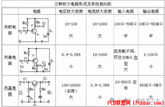

2 F( P$ d, C  [3 ~+ }. p1、什么是共射、共集、共基?它们的区别是什么?
6 V) @5 \8 X2 D. c6 @/ f% f9 V; p8 k$ V) i

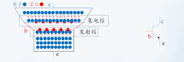

$ I# w9 M' ?; q0 S4 o) @" @9 b$ _有集电极c、基极b、发射极e、以及两个PN结:集电结和发射结。集电极面积比较大,基极厚度薄而且载流子浓度比较低。下图是个NPN型的三极管:5 W5 g, j3 J  s& R
3 `6 f6 U7 I* N( E# }
当发射结正偏时,电荷分布会发生变化,发射结宽度会变窄;相当于给电子打开了一扇e到b的大门集电结反偏时,电荷分布会也发生变化,集电结宽度会变宽。相当于打开了阻碍电子从c级跑出去的大门,如下方动画所示:( t1 t) u& ~* s

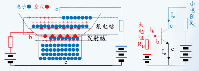

0 c. ?4 b7 F5 F. q' mb级会接一个大电阻RB限制电流Ib的大小,跑到b极的那些多余的电子就只好穿越集电结,形成电流Ic,如下方动画所示:5 d# G& [& R+ C; I
( J% a# E7 V  w" S# E如果基极电压翻倍,电荷分布会继续发生变化,发射结宽度会变得更窄,这扇大门变得更宽了,将会有更多的电子跑到b级。如下方动画所示:
" D5 M' @7 _0 }( F
8 m$ _" t- e3 |- n6 h! z, v由于RB是大电阻,Ib就算翻倍了也还是很小,所以更多的电子会穿越集电结,让Ic也翻倍。如下方动画所示:! Z! D1 W( `9 p
