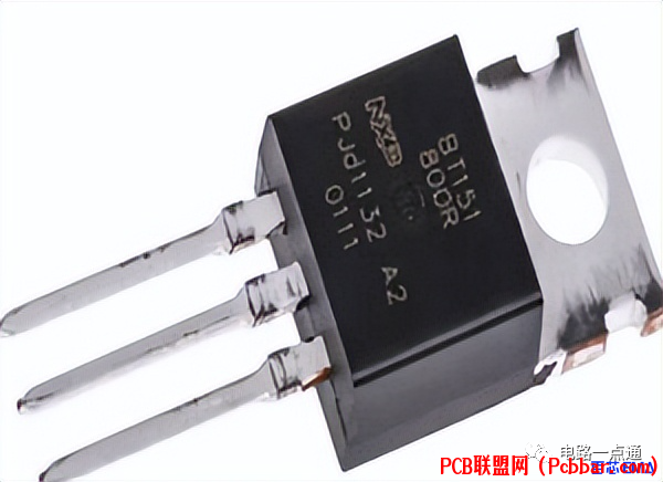

) x4 F( d0 [/ T9 \, O一、 BT151是什么管子?BT151 是是一款采用TO-220 封装的12A 中等功率 SCR,主要用于切换标准电源交流或直流负载并驱动高直流信号。
; U, m, v, Q, j+ KSCR类似于晶体管,但是具有锁存能力。也就是说一旦触发便保持导通,即使门极信号被移除也是这样的。SCR会一直保持导通状态,直到阳极-阴极电流降低至特点之(称为保持电流), O) X9 [6 y2 _7 Y& _" L
SCR在许多方面都很像具有相似正向压降的二极管,因此也叫可控整流器。下面为BT151实物图。
$ `& a/ W8 E. ]
3 ?8 V% {4 @5 Q' nBT151实物图

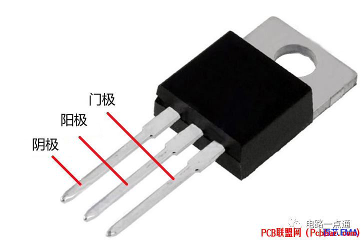

5 w: q+ Y/ |5 |" B, J: x# l二、BT151引脚图BT151和二极管一样,在其施加门极脉冲时导通,有4层半导体,结合成2种结构之一:NPNP或PNPN。还具有标记为J1、J2 和 J3 的三个连接点,以及三个端子:阳极、阴极和栅极,如下所示:
  ~; r, A! G( z$ S- K$ H' o
. a" r) j' p8 S9 Y( m! d
BT151引脚图% c6 m# ]9 h* L; M7 O: @; C+ h1 N
8 a5 p) i' J; _3 G5 D% T- J+ |+ M0 Q
BT151引脚说明图, X- ]; B% ~" g  j8 o) A8 z
阴极——阴极发射常规电流。$ a8 l; V$ H/ }* V
阳极——阳极接收常规电流。1 v" z6 w! ^2 t" n# @
门 -控制阳极和阴极之间的电流流动。- F. ?1 @8 _3 n- R+ H) O

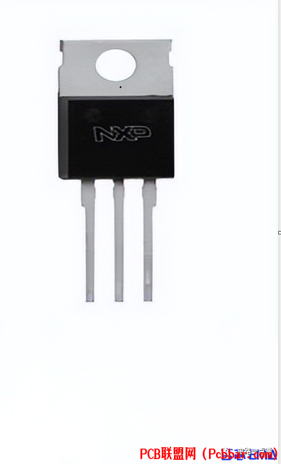

$ H/ ]: z; s) r& w: TBT151引脚图

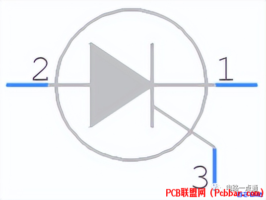

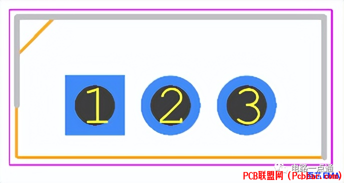

" i2 U) Q6 b* g, S三、BT151 CAD模型1、BT151 电路模型
# w- K2 b* J( g7 `
3 p" |+ k5 G8 ]0 V7 e: I2 Q( WBT151 电路模型

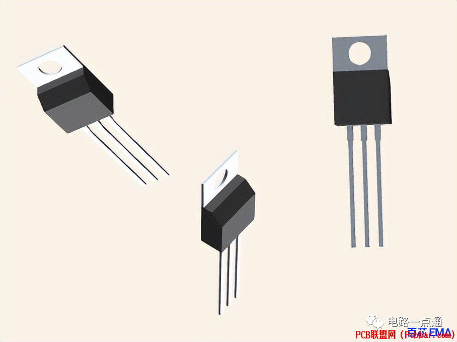

3、BT151 3D模型2 M1 {) J  O* U9 _
4 d% d3 Q6 b/ h# k
BT151 3D模型3 u% J0 [6 q. Q8 q) M$ |) j

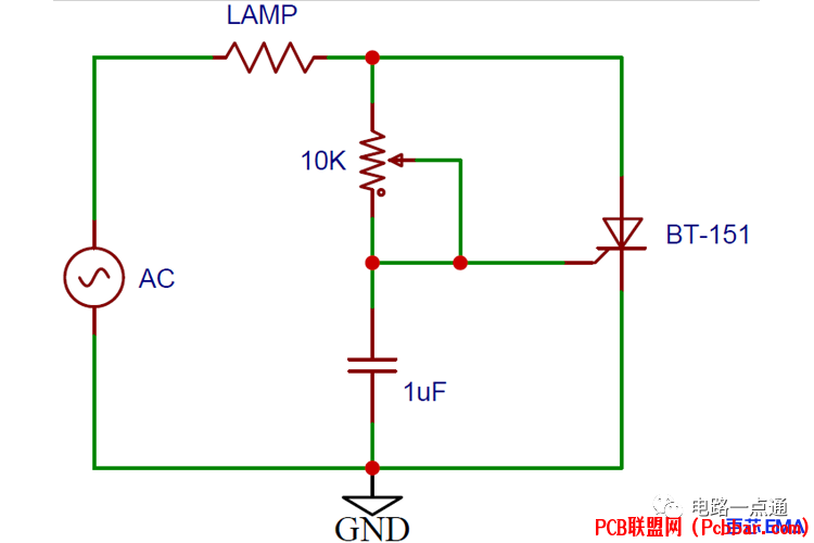

! ?1 K* Q! T' q, t0 e: ^八、如何使用 BT151 可控硅?BT151 可用作整流器,为各种电器提供脉冲直流电流。下图显示的是一个控制灯亮度的简单调光电路。
  o" g+ e# ?4 p
' G  b" M- S  _& r
控制灯亮度的简单调光电路  [' |- L6 x6 b, p$ x: e# K
10K可变电阻和 1uF电容充当 RC 时间延迟,控制负载看到一个 AC 半周期的多少。这样,SCR 就充当了高效的功率控制器。0 d" E& `6 I$ ^; n7 u
