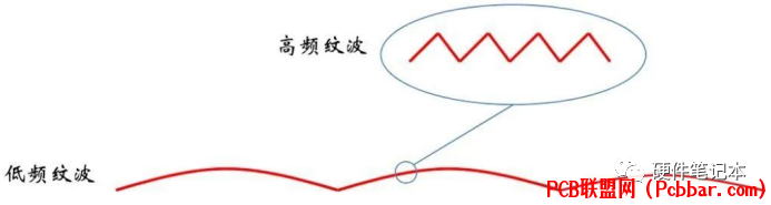

5 O6 b  p) D* [8 ^4 @$ j纹波与噪声
1 C  k. p6 t" }. o/ s1 c1、纹波开关电源的输出并不是真正恒定的,输出存在着周期性的抖动,这些抖动看上去就和水纹一样,称为纹波。纹波可以是电压或电流纹波。通常用2个参数来描述纹波:1)最大纹波电压:纹波的峰峰值。2)纹波系数:交流分量的有效值与直流分量之比。! ^1 z4 M! S. g+ T$ r$ d1 D$ t8 M7 {
7 A4 \  H# u6 U- Z& m- A8 l$ w
* U! p1 r5 Z7 O# R+ R5 q5 t# M" H2、纹波产生的原因开关电源的纹波来自2个地方:1)低频纹波:来自AC输入的周期,电源对输入的抑制比不是完美的,当输入变化,输出也会变化。2)高频纹波:来自开关切换的周期,开关电源不是线性连续输出能量,而是将能量组成一个个包来传输,因此会存在和开关周期相对应的纹波。如果是线性电源,是没有开关纹波的,只有低频纹波。
( c& ^$ [& u; m' C- r" }
$ N# k% n. u& W
3、纹波的影响最大纹波会决定输出的峰值,本来输出是稳定的某个电压或电流,由于纹波的影响,使得输出的峰值比平均值高,这可能会损坏负载。比如,对LED来说,过高的电流会减少LED的寿命。过大的纹波系数会使得输出的能量不均衡平滑,从而偏离了直流输出这个要求。比如,对LED来说,过大的纹波系数会使得LED亮度变化,造成闪烁。如果开关电源用来驱动电池,LED灯这种负载,低频纹波的影响更大,如果是驱动IC这种高速型负载,高频纹波的影响更大。& ]! X  h: K8 g% X$ D0 ?4 j
4、纹波与噪声纹波是由于AC周期或开关周期引起的输出抖动,而噪声是随机耦合到输出上的高频信号,是不一样的。0 Q0 J" S7 }9 ~/ a4 i. a" |) R

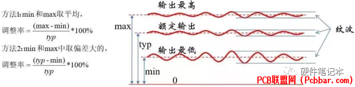

2 a- U, {8 H8 P* s  K$ f2 t调整率1、调整率电源在使用时,有两个明显变化的外部条件:输入和负载。好的电源应该在输入和负载发生变化时,依然能维持恒压或恒流。将输入或负载变化时,输出偏离额定输出的程度称为调整率,比如输入在最大最小值之间变化,测量输出的偏差比率,为一个百分比,比如5%,就称为调整率为±5%。注意区分调整率和纹波,纹波是输出的动态特征,而调整率是让电源工作在极限外部条件下,输出的极限偏差。" ~% C) e# X& O6 V- k: I0 {
" F! q. D' q$ {0 {
+ F6 Q* a7 ?& Q$ P2、调整率类型1)输入调整率其他条件不变,调节输入时,输出的偏差,对于AC电源来说,是以AC线的有效电压作为变化区间,比如以180~264作为上下限来变化。有时还会调节AC的频率,来看输出是否有偏差,比如从47~63Hz区间。2)负载调整率其他条件不变,调节负载时,输出的偏差。3)综合调整率同时调节输入和负载,找出最差的偏差。

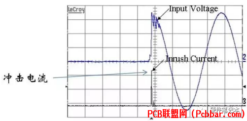

6 l/ T! v1 n& c* H* e4 \冲击与浪涌1、冲击电流如果负载为一个容性负载,将一个电压源直接加到负载上时,会产生一个非常大的电流,这个电流就称为冲击电流。过大的冲击电流会使得交流线上的保护电路识别为短路,会导致空气开关跳闸,熔断保险丝等问题。对于AC电源来说,将电源接到AC线上的一瞬间,AC电源本身就是一个容性负载,假如此时电源的负载处在满负荷状态,且AC线正处在峰值电压处,会产生最大的冲击电流。2 d! S9 d( s7 s, ?" q8 d# }. `8 q
5 C; W5 ?/ F9 C4 @" O+ r, m1 o" G2、浪涌(电压)闪电,雷击等会在电网上制造时间非常短的高电压脉冲或者高能量脉冲。这种过压通常是由专门的保护器进行保护,比如浪涌放电器。大功率设备断开或接入电网时,会使得电网电压上升或跌落。为了保护电源,有时会使用一个压敏电阻接在输入端。压敏电阻的阻值和其上的电压有关,当电压变大时,阻值降低。为什么压敏电阻不能包含雷击等产生的脉冲,因为这种浪涌有可能是同时出现在L线和N线上的。! t( M; D0 B' {

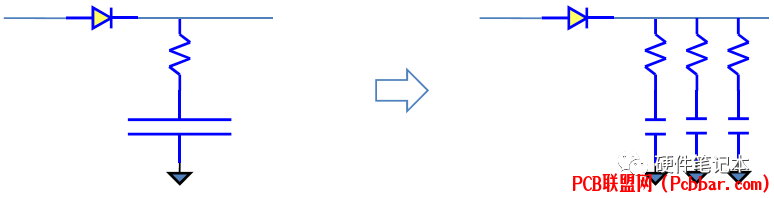

1 X; A, \- M+ \% zESR1、电容ESR开关电源都需要在输出加一个电容,将切换电路投递过来的断续能量平滑成稳定的线性输出,这个电容的重要性不言而喻。一个非理想因素就是所有的电容都有等效串联电阻(ESR),这个电阻会导致一系列问题。电容稳压的原理就是当VO电压上升时,吸入电流,将能量存储于电容,当VO电压下降时,吐出电流,释放能量。这个过程中,电流始终流过ESR。4 i4 ~! A& G+ B9 y3 y
4 Q: ^" G2 z  S# \7 L# z
2、ESR导致的纹波ESR是输出高频电压纹波的罪魁祸首,当电容储能和释能时,电流方向相反,因此输出在VO=VC+VESR,和VO=VC-VESR之间切换,ESR越大,纹波电压越大。
! y6 S6 A# V4 j3 C; ^! w/ q& R
' j- w# l& A8 n6 F$ F$ H1 K
! }" [/ j, S; z0 A' |0 d6 b( o2 g
3、电解电容ESR的危害为了降低成本,通常输出电容会使用偏移的电解电容,但是电解电容的ESR是较高的。ESR大小:电解电容>钽电容>陶瓷电容。对于电解电容来说,高纹波电压倒在其次,要命的是ESR会导致电容发热,电流越大,发热越厉害,发热越厉害,电解电容的电解液蒸发得越快,随着电解液的蒸发,ESR加大,发热更高,陷入恶性循环。电解电容本身就寿命不高,是电源系统中寿命最短的器件,由于ESR导致的发热,会加快电解电容报废,所以开关电源随着时间的推移,纹波电压会越来越大。
* k2 R/ w9 C) S. y4、解决ESR的问题解决方法是降低ESR阻值或降低流过ESR的电流,降低流过ESR的电流比较麻烦,比较简单的方法是降低ESR阻值。可以采用低ESR的电解电容替代普通电容,或者用多个电容并联来替代单个电容。多个电容并联的方法缺点是占用大量的空间,在小体积电源中应用受限,所以有时会用陶瓷和电解电容并联的方法,甚至用一种多层陶瓷电容替代多个陶瓷电容。

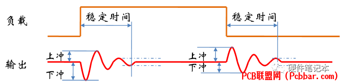

2 o" q; N# ?( f1 V. D动态1、动态响应通常动态响应特指电源的输入,负载阶跃变化所导致的输出被扰动后恢复正常的过程。AC电源的输入为不间断交流,一般不关心输入的阶跃变化,动态响应通常仅限于描述负载在一定范围内变化时的响应。通常定义空载为0%,满载为100%,然后用负载在某2个百分比之间的切换来定义负载变化。常用的负载变化有0-100、10-90、20-80、25-75,取决于应用,对于充电器这类需要热插拔的应用,最大的变化在0-100。2、动态响应的指标动态响应一般有2个指标,一个叫过冲幅度,另一个叫稳定时间。过冲幅度定义为输出偏离稳定值的幅度,有上冲和下冲。稳定时间是负载开始变化到输出达到能接受的范围内的时间。
- B' X3 l8 e2 h" ]9 \" j7 d, q
5 V- [* Q# j4 i3 p! M3 ]3、动态响应和阶跃响应阶跃响应,指的是输入阶跃,输出跟着阶跃,也就是说输出要尽快的变到目标值,而动态响应指的是负载阶跃,输出要尽快的稳定下来。这两者在形式上不同,但本质是相同的。以恒压输出为例,当负载突变时,为了维持电压恒定,需要调整电流,电流调整的过程,通过负载就会表现出电压的波动,所以,负载的动态响应,其本质就是负载-输出电流这个传递函数的阶跃响应。
# t6 o, Y9 I- n
( p8 c: J7 B1 V: l! z; u! b; V4、动态响应的系统框图将Load视为输入,IOUT和VOUT视为输出。将Load视为输入后,REF就是固定值,整个系统的传递函数变为Load-IOUT的传递函数。对于负载非阻性的应用,比如电池等,也将其模拟为电阻。将一般性电源系统适用于动态响应的系统框图重画如下:
