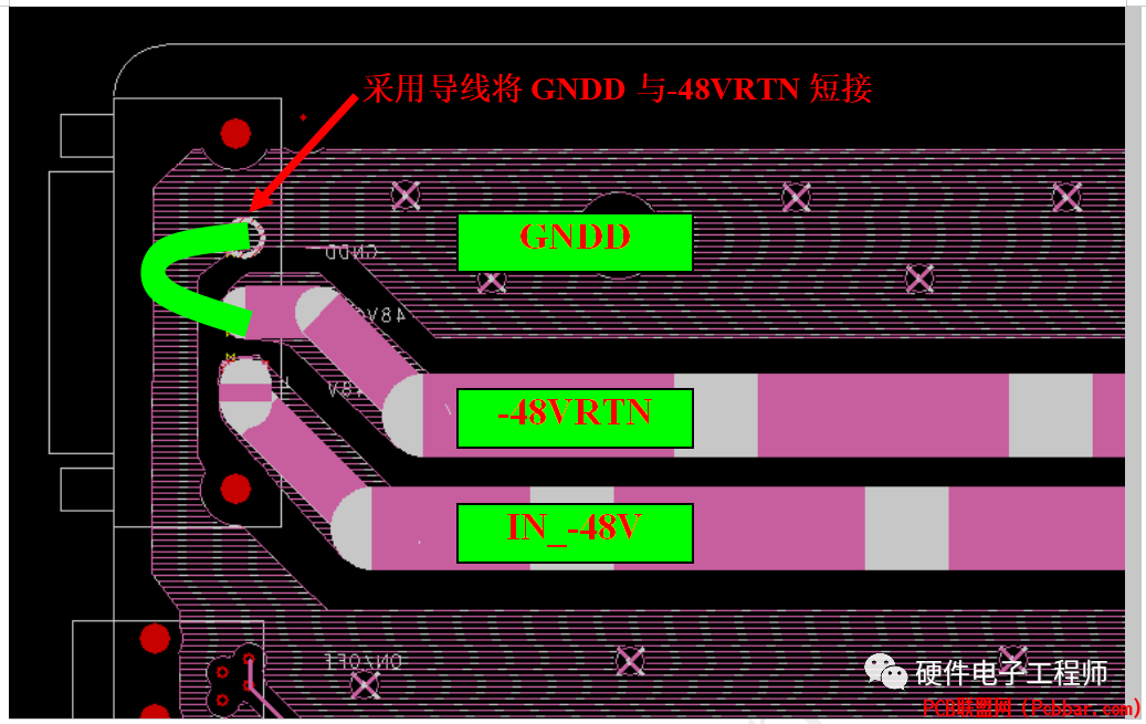

; g2 j" N& `) Y( Q3 q$ G/ g根据前方测试现场照片显示,DC电源线为2芯电源供电蓝线(-48V),黑线(-48VRTN)。但是该产品设计的是3芯电源线,除了上述两根电源线外,另有一根黑线,用于系统工作地GNDD的引出。在正常使用过程中,GNDD需要与-48VRTN线在机柜内和机柜保护地GNDP汇聚在一起,最后通过一根接地线连接至机房的接地排,采取复合接地方式,实现系统DC-C(Connected)接地方式。
$ V  {9 X1 `) f: y) W/ a% K- d: A. a因甲方测试现场无法提供3芯电源线,导致GNDD无法从单板引出,因此要求前方对该产品电源板进行改造,在单板内部将GNDD与-48VRTN用导线短接,形成共地,具体见图3。
' e7 V- x" K4 Q0 s
  ?9 }0 _: m5 j* u' @; }
: I4 Q1 O: Y: f' M
图3 采用导线将GNDD与-48VRTN短接
1 D- }& |* b9 M* N! q  I+ H" t* G/ O; C% Q% W. P& Z

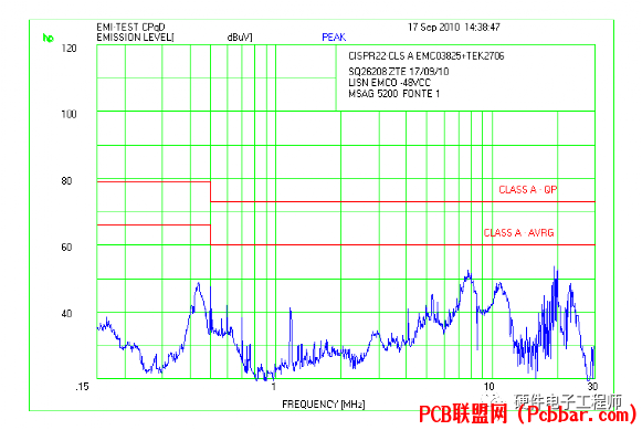

系统工作地GNDD与-48VRTN短接共地后,再与机柜的保护地GNDP相连,形成GNDD、-48VRTN和GNDP三地合一,即复合接地方式,实现系统的DC-C方式。三地合一主要有两个目的:其一是为了形成三地的等势面,避免在浪涌或局部高电压下,各平面间、平面与信号间、信号与信号间形成的电位差过大,导致单板内部器件损坏。其二则是为整个系统提供最低的阻抗回路。三地合一后DC端口传导发射测试结果见图4。从图4可以看出,与最初测试结果相比(图1),噪声普遍下降10dBuV以上,某些频点下降高达20~30dBuV,由此看出,三地合一对DC电源传导骚扰影响是非常显著的。9 t! _' X) b7 L% l7 y
' P0 L/ E3 S$ p2 y  S
& f  G& j  P# N; @( b$ F0 s1 w: {
图4 整改后DC端口传导发射测试结果4 q& @9 _( q# y& U

从整改后的最终测试结果可以看出,本次整改效果非常显著。与最初的测试结果相比,无论是在低频段还是高频段,DC端口的噪声均有显著下降,某些频点噪声甚至下降30dBuV以上。系统的接地设计对于改善系统的电磁兼容水平有重要的作用,这在本例中得到了充分地体现。$ `/ Z0 T/ \! E7 N: Z
