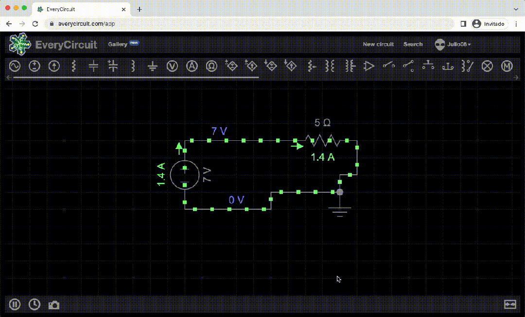

老宇哥之前用Multisim多一点,后面就用EveryCircuit,软件非常易用,真的是物美价廉,推荐大家使用,之前有发过视频,大家可以点击观看:
                                                                                        EveryCircuit,一款小而美的电路图仿真软件!
一些动图:

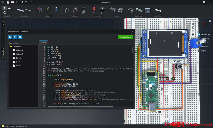

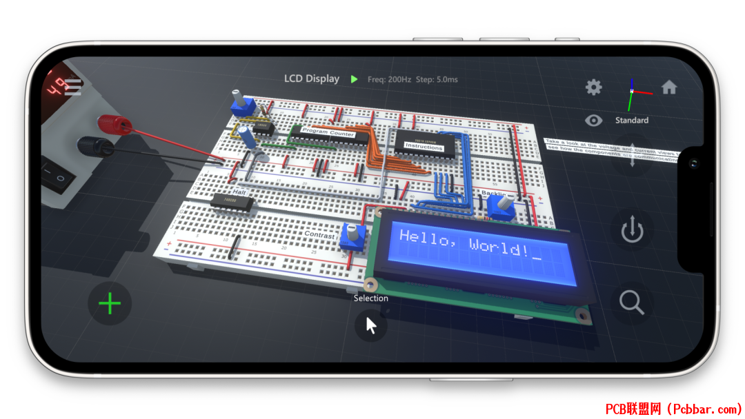

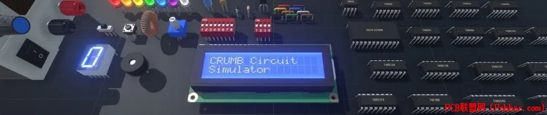

还有一些可以3D动画演示的软件,视觉效果很棒,比如CRUMB Circuit Simulator,可以很直观的看到器件,还可以添加MCU等,在线烧录程序,显示动画:
