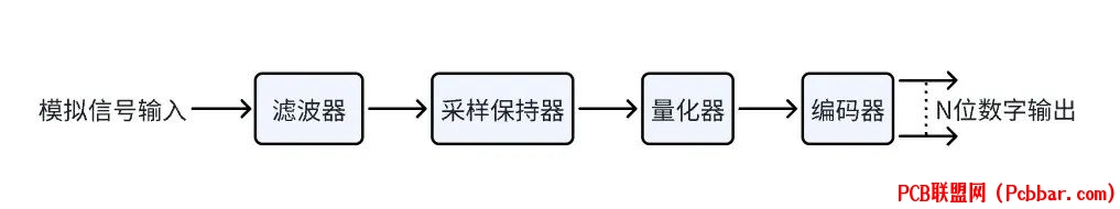

一、模数转换器的基本组成
模拟信号首先经过经过滤波器滤除高频分量。然后经过采样保持电路将信号在时间上离散采样,它采样固定时刻的输入电压并将其保持一段时间以给后级电路进行量化及编码。量化器与编码器则将保持电压映射到一个ADC所能分辨的最小电压区间,并给出其对应的数字编码。不同的量化机制则对应不同的量化电路,这也是各ADC架构的主要不同点。

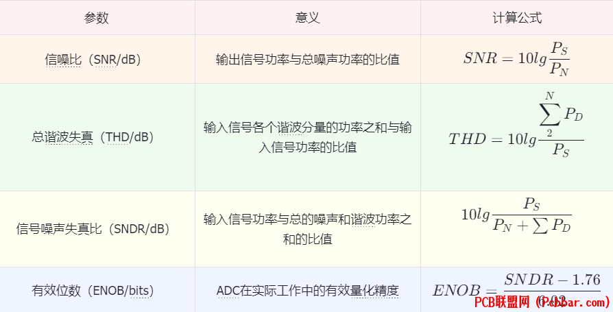

四、动态参数
ADC的动态参数描述它对一定频率的正弦输入信号进行转换时的性能。这些参数主要有:信噪比、总谐波失真、信号噪声失真比、有效位数等。

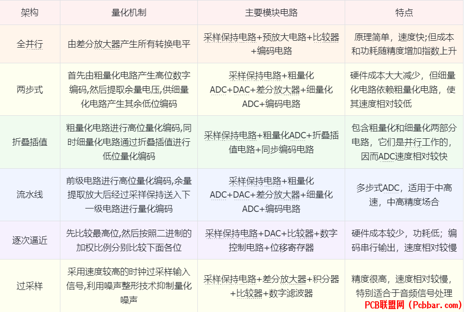

五、ADC主要类型
ADC不同的量化机制是决定ADC设计复杂程度以及性能的最关键因素之一,同时也是区分各ADC架构的主要依据。
