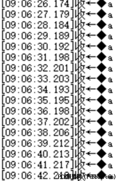

最近一工程师向我反馈了一个问题,他使用ARM Cortex-M0+的MCU,在使用延时函数std_delayms延时1s时,如果勾选了KEIL中的Use MicroLIB会导致延时有5%的计时偏差,不勾选的话误差只有1%。

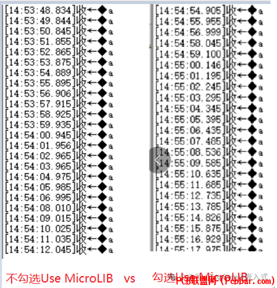

首先进行问题的复现,在程序中while(1)里调用std_delayms(1000),通过串口发送一个字符,在上位机上进行接收,可以清楚的看到勾选微库之后误差确实明显增大,每次偏差大约为50ms。

    两者足足相差了好几倍,勾选微库后,执行1000次除法运算时间大约就是50ms,正好和之前的现象就对应上了。
    如果想让定时更加准确,可以不使用除法,这样误差会更小,实测只有几个ms的偏差。

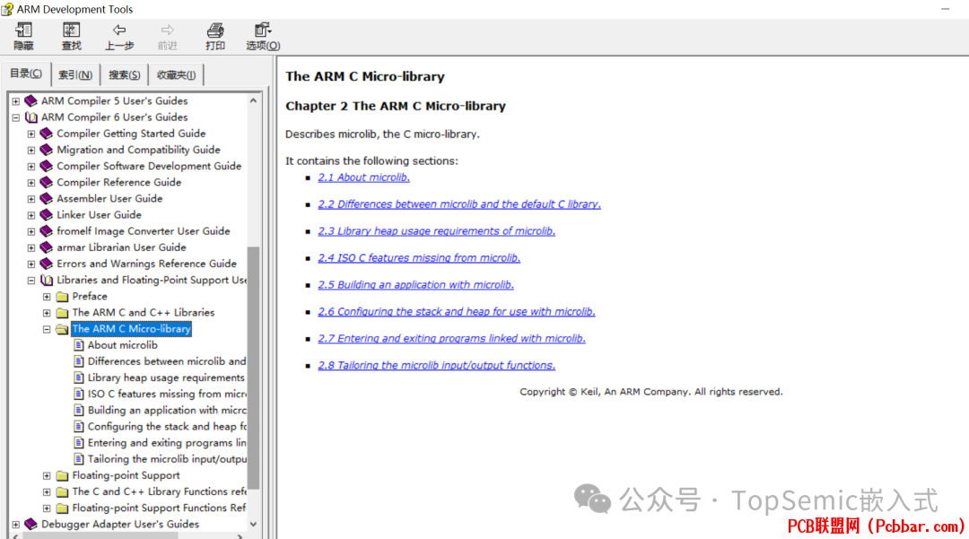

    MicroLIB更加详细的介绍,大家可以在KEIL的Help里查看:
    上面提到MicroLIB虽然减少code size,但是有些函数会执行的更慢,这次遇到的问题恰恰就对应这一条。这其实对应的用时间换空间的概念,对于某些运算,MicroLIB执行时间变长了,换回的好处是空间占用更小。实际使用中需要在空间和时间上做一定的取舍。
