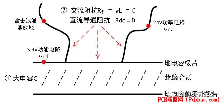

“地”的本质特性是一个大电容,简称地电容特性。如(图1)示意。地是一个超级大电容。5 F' E2 \# ?# g' H# d* W+ v/ b
9 Z( r; `8 x% D: D6 U& r" x9 j  M$ t& \
0 N. ^" |8 `6 K' Q4 R& V图1
+ l$ B4 P# b( H: w: r: Y7 |
2 e8 e5 b' ?/ j& T6 R$ M按照电容的计算公式Q=C*U,得出:U=Q/C
, X; R. m7 e. L" V1 r2 ^则:△U=△Q/C
4 p) C' X& u- {8 t7 o2 y3 u当C无穷大的时候,按照极限的概念,△U=0,意指往地电容中注入(或取走)一定量的电荷,地电容极片(及与之相邻的地连接线)上的电位不会产生波动。这个特性构成了地的第一个理想特征——电位稳定。  H4 ]+ |; t/ e9 e4 J# X
其次,在往电容里注入电荷的过程中,地通路上因为趋肤效应导致的交流阻抗(又称高频阻抗,或走线电感)WL=Rf=0、直流导通阻抗Rdc=0,则电荷在整个地平面及与之相连导线上的任意两个点之间的地电位差均为0,则构形成了理想地的第二个条件,地平面上任意两点间均为等电位。
+ {( o5 l7 V% y" u: n7 z同时具备了如上两个特征的电压平面,便是理想地。在这种情况下,雷击浪涌的泄放入地、弱电控制电路的Gnd、功率驱动电路的PGnd只要都能确保接到这样的地通路中,不同类型的电路之间会因为共地产生什么不良影响吗?结论是不会。因此,也就有了常见的示波器的交流供电保护大地PE与信号表笔的功能Gnd直通、汽车的电源负极与车架和控制电路Gnd直通等设计方案。
9 u0 O+ Y  J: F0 R& M* `$ b* c7 b( Y# g  w) }9 E  F
一句话总结:理论上,地的条件理想的话,所有地都是可以接在一起的。
