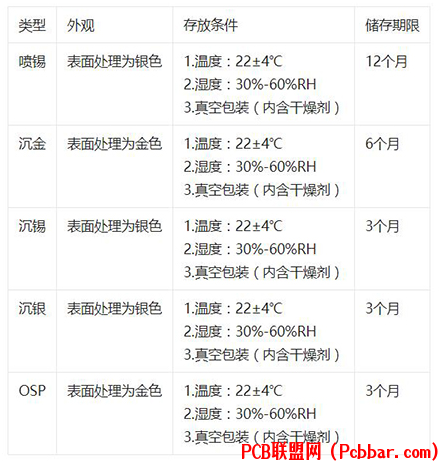

. _( K0 I- W6 p7 @+ {9 ]1、SMT贴片加工后储存8 m4 K: X/ [: [, p1 {0 G& h
SMT贴片加工完成后,PCBA在转移到DIP插件处理前,通常需要在车间内放置一段时间,这阶段的储存更讲究环境温湿度控制;
! V9 S( Z$ K, P% ~4 Z+ _! h: s对普通板材,储存环境温度控制在22-30℃,湿度控制在30-60%RH之间,这样可有效防止板材受潮或过度干燥,从而保证焊接点的质量。同时,PCBA板应放置在防静电架上,以此避免静电损失;
+ b# q3 a& P" ]; K& x对使用OSP工艺(有机保焊膜工艺)的PCBA,储存要求更为严格,必须存放在恒温恒湿柜中,以确保环境稳定性和一致性,焊接尽量在24小时内完成,这是因为OSP工艺极易氧化,长时间存放会导致焊接质量下降。
) C9 I5 g9 M1 q" h6 p  P! u8 u2 F7 _+ v, I
2、DIP插件处理及PCBA测试后储存' x, R  z( s* F! e, P$ b9 ?% a
DIP插件处理完成后,PCBA板将进行功能测试,测试通过后,板材暂时储存,等待后续组装,这阶段的储存要求相对宽松,但也要注意环境温湿度。
% ]- M5 L5 l7 j1 d: s1 T在组装前,若要长期储存PCBA,建议使用额外的保护措施,如:涂上三防漆以提高板材的防潮、防霉能力。同时,采用真空包装可以有效隔绝外界空气,防止板材氧化。储存环境的温度应控制在22-28℃,相对湿度为30-60%RH,以保持板材的稳定性。
