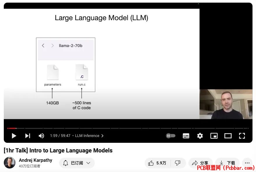

Karpathy 在视频中首先介绍了一些 LLM 入门知识,然后以 Meta 推出的开源大模型 Llama 2-70b 为例进行了讲解。该模型有 700 亿参数,主要包含两个文件,分别是参数文件,文件大小为 140GB,以及运行这些参数的代码,以 C 语言为例需要约 500 行代码。
Karpathy 表示只要有这两个文件再加上一台 MacBook,我们就可以构建一个独立的系统,无需联网或其他设施。

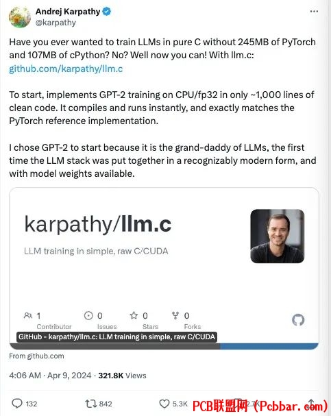

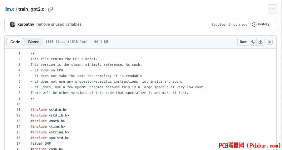

用 C 语言实现 LLM这次,Andrej Karpathy 单纯通过 C/CUDA 实现大语言模型训练,且无需 245 MB PyTorch 或 107 MB cPython。例如,训练 GPT-2(CPU,fp32 单精度)需要在单个文件中使用约 1000 行简洁代码,可立即编译并运行、且与 PyTOrch 参考实现完全匹配。

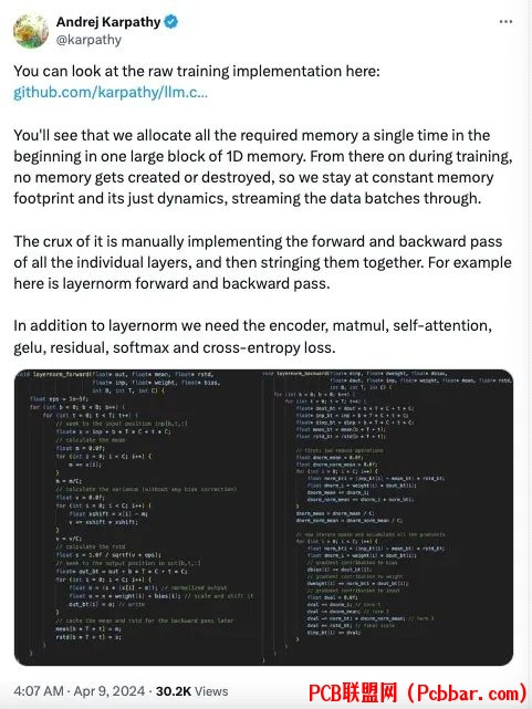

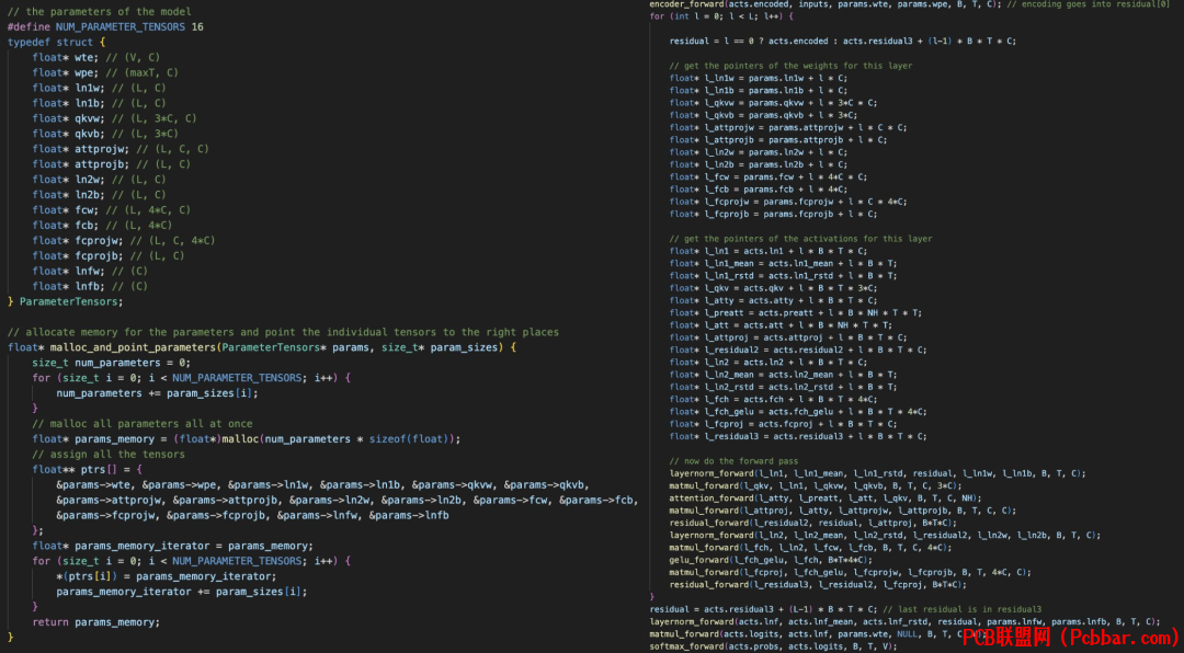

你会看到,项目在开始时一次性分配所有所需的内存,这些内存是一大块 1D 内存。然后在训练过程中,不会创建或销毁任何内存,因此内存占用量保持不变,并且只是动态的,将数据批次流过。这里的关键在于手动实现所有单个层的前向和后向传递,然后将它们串联在一起。例如,这里是 layernorm 前向和后向传递。除了 layernorm 之外,我们还需要编码器、matmul、自注意力、gelu、残差、softmax 和交叉熵损失。“一旦你拥有了所有的层,接下来的工作只是将它们串在一起。讲道理,写起来相当乏味和自虐,因为你必须确保所有指针和张量偏移都正确排列, ”Karpathy 表示。
另外 Karpathy 还在 doc/layernorm/layernorm.md 中附上了短小的使用教程。里面是一份简单的分步指南,用于实现 GPT-2 模型中的单一层,即 layernorm 层,希望能成为大家理解在 C 中实现大语言模型各层的理想起点。
