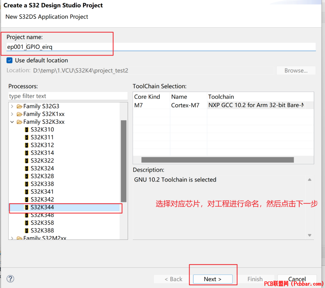

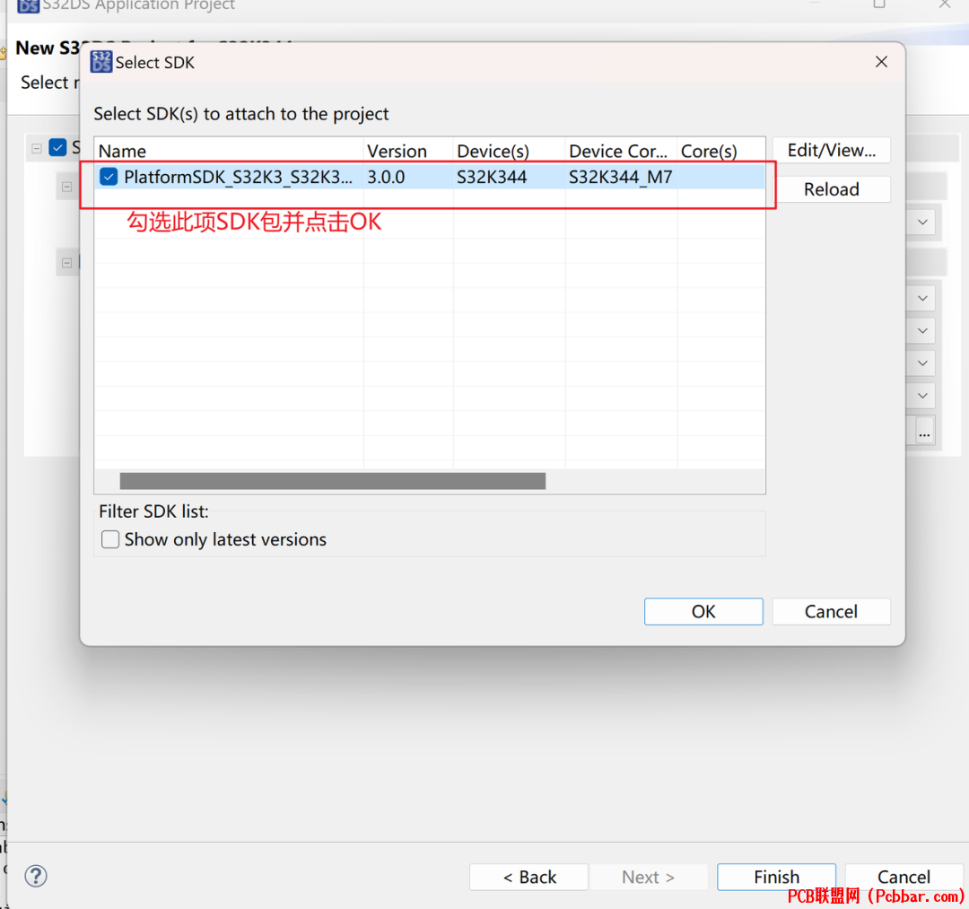

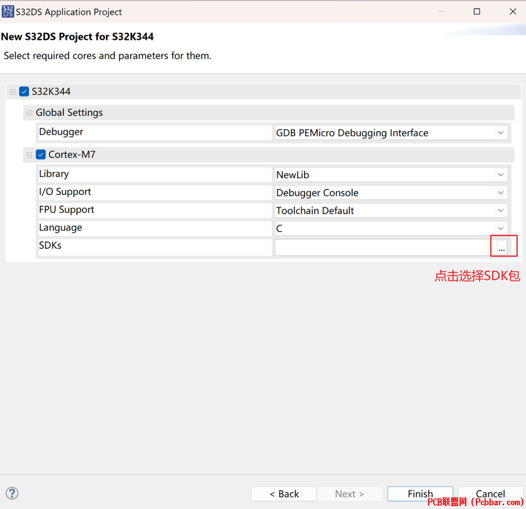

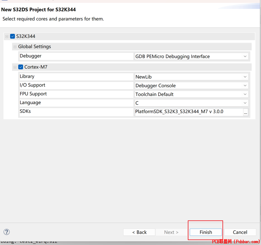

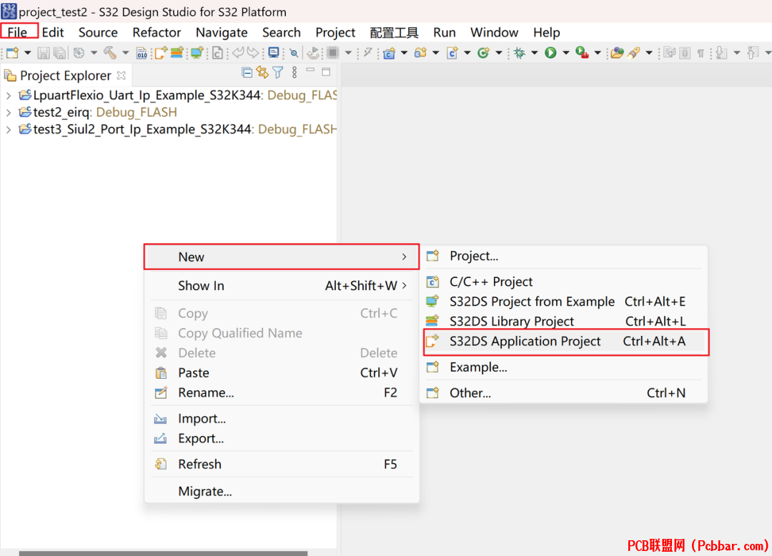

一、新建工程
经过以上步骤,工程创建完毕。

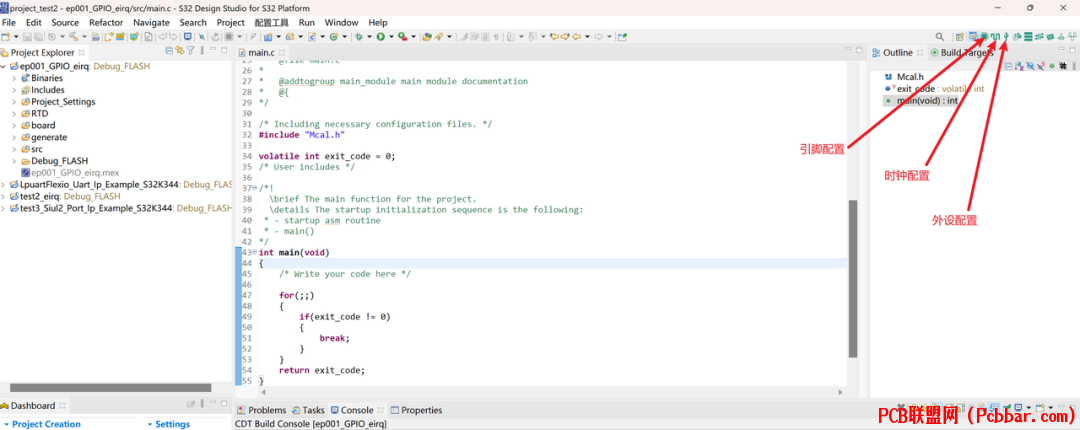

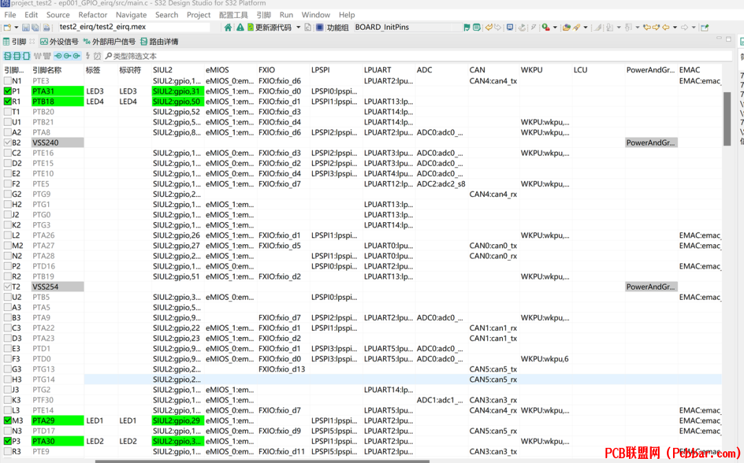

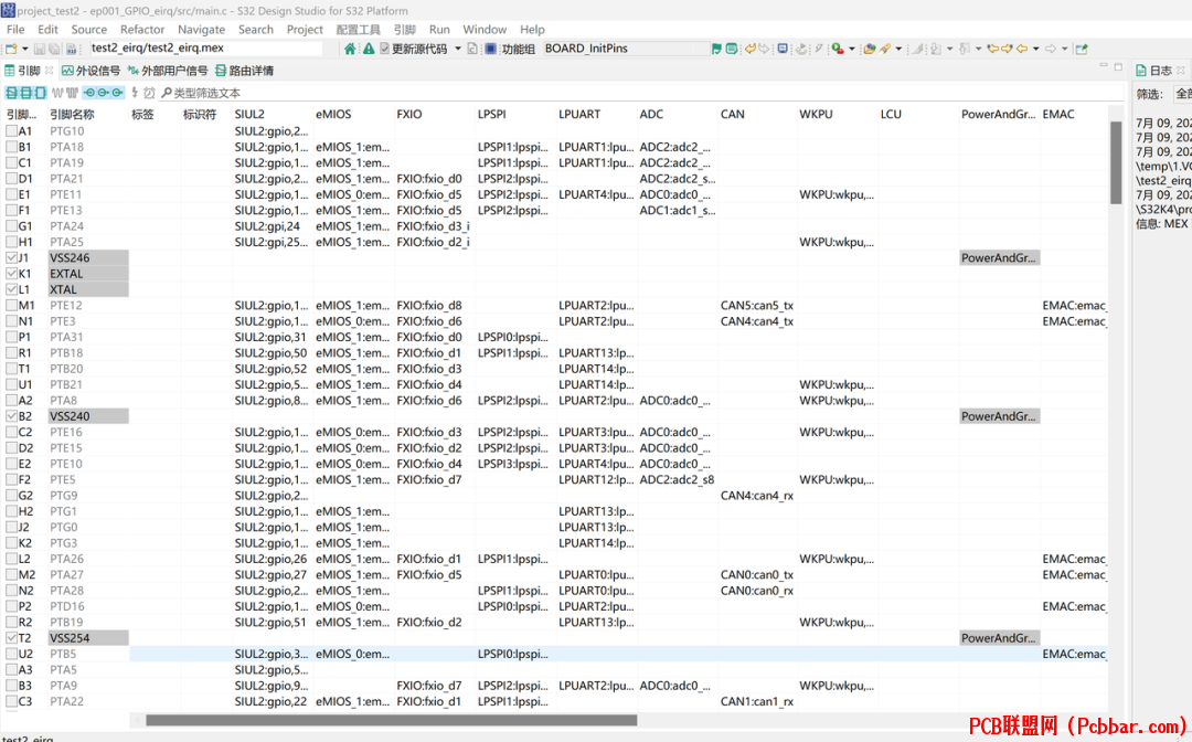

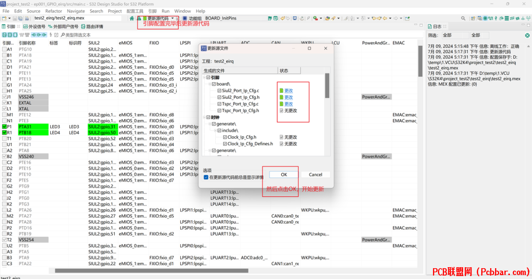

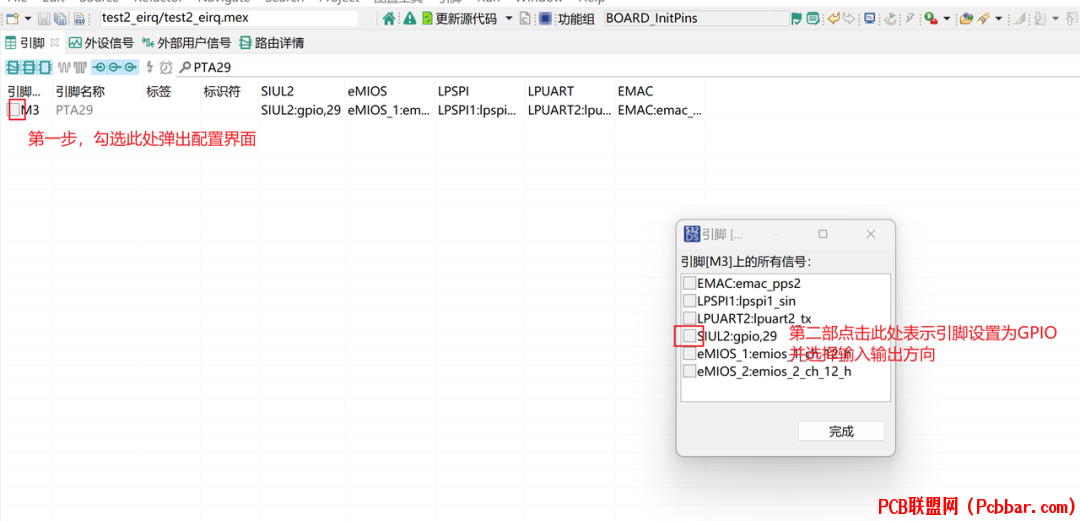

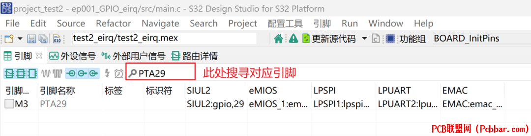

二、引脚配置

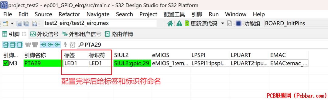

此处配置引脚的输出,控制四个LED灯。对应配置引脚PTA29,PTA30,PTA31,PTB18。

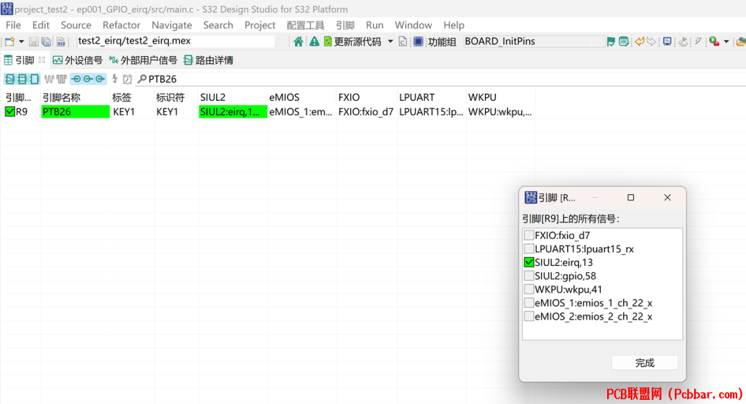

再通过一个按键,利用外部中断去实现一部分功能,此处选择PTB26,对应外部中断为EIRQ13。

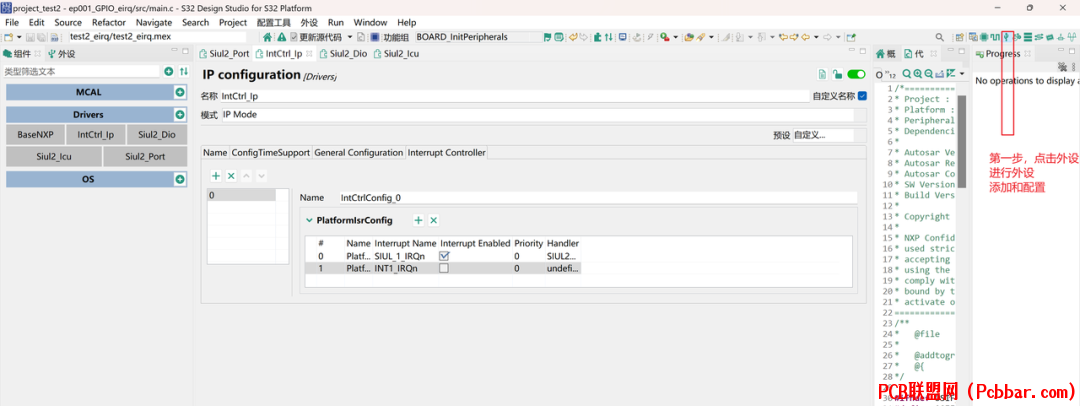

三、外设配置

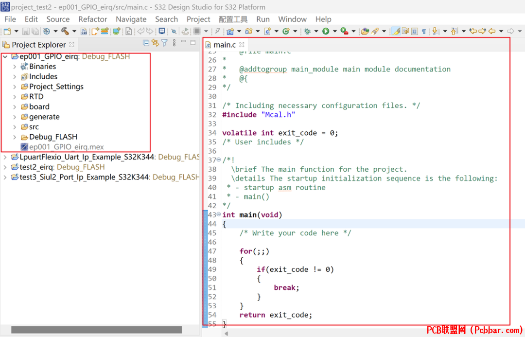

六、工程目录展示
