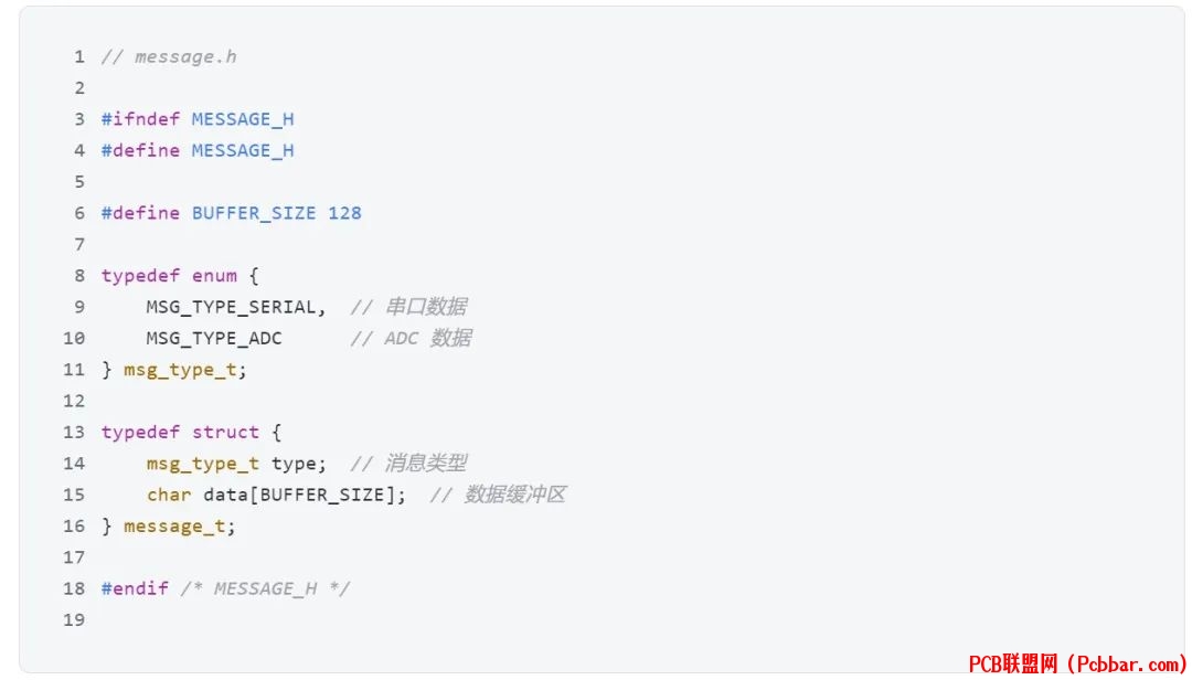

一、设计消息结构

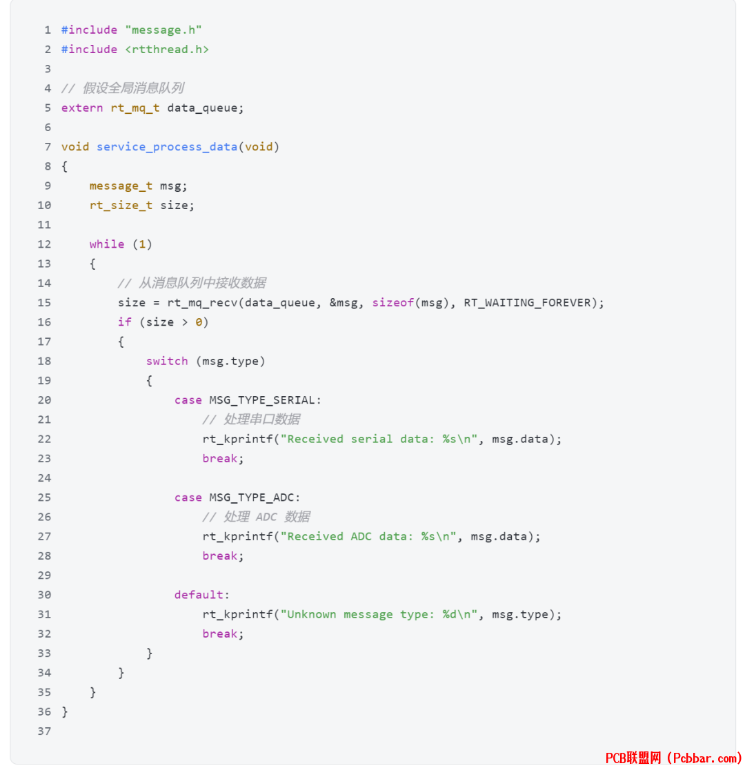

service.c文件中,我们需要创建一个消息队列来存放这些消息,并在处理线程中接收和处理这些数据。

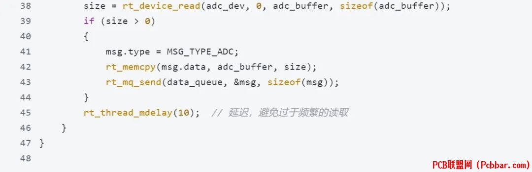

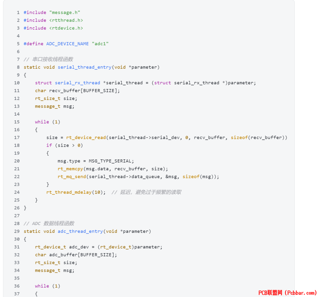

三、发送数据到消息队列
我们需要在串口接收线程和 ADC 数据线程中,将数据封装message_t 结构体中,并发送到消息队列。

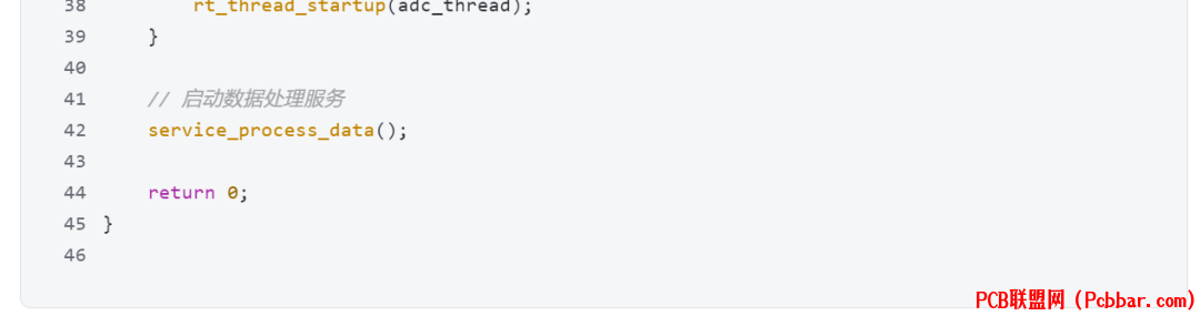

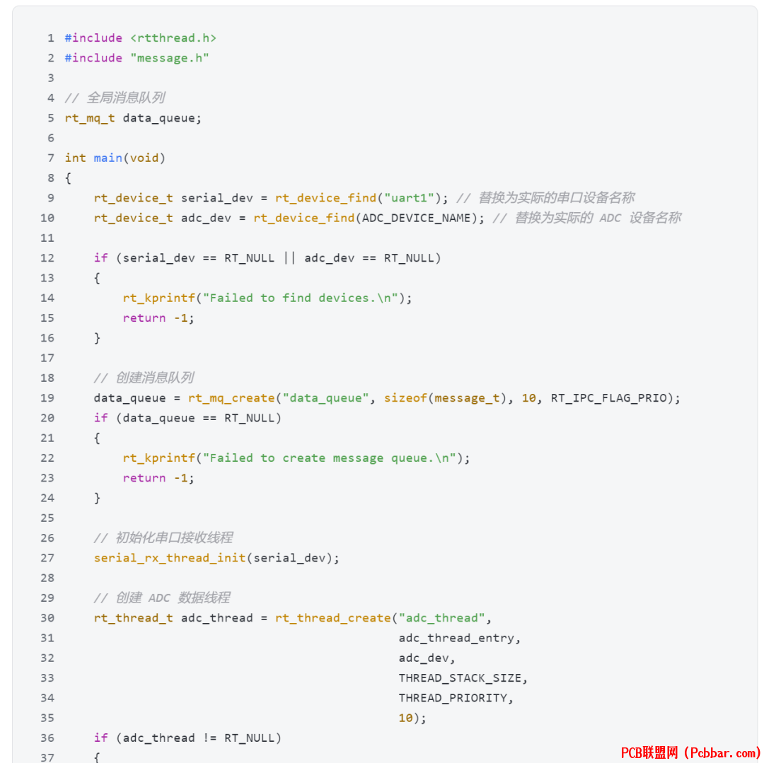

四、启动所有线程
最后,在main 函数中创建并启动串口接收线程、ADC 数据线程以及数据处理服务。
