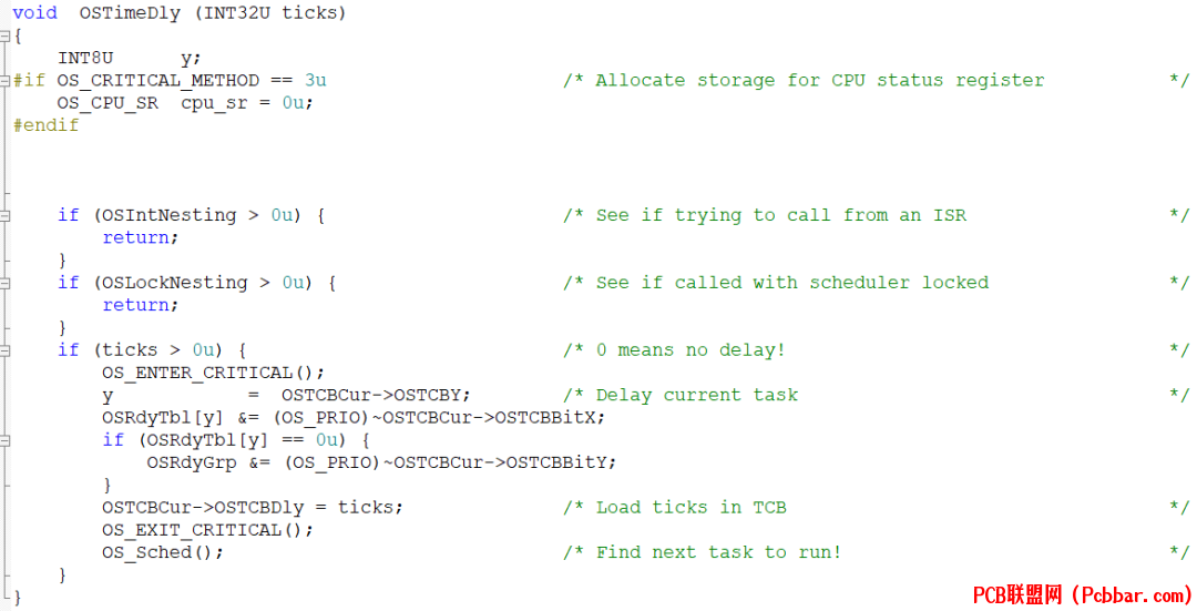

    通常在一些RTOS的(Demo)例子的任务中都有系统延时,比如ucos非阻塞延时:
  • OSTimeDly(10);

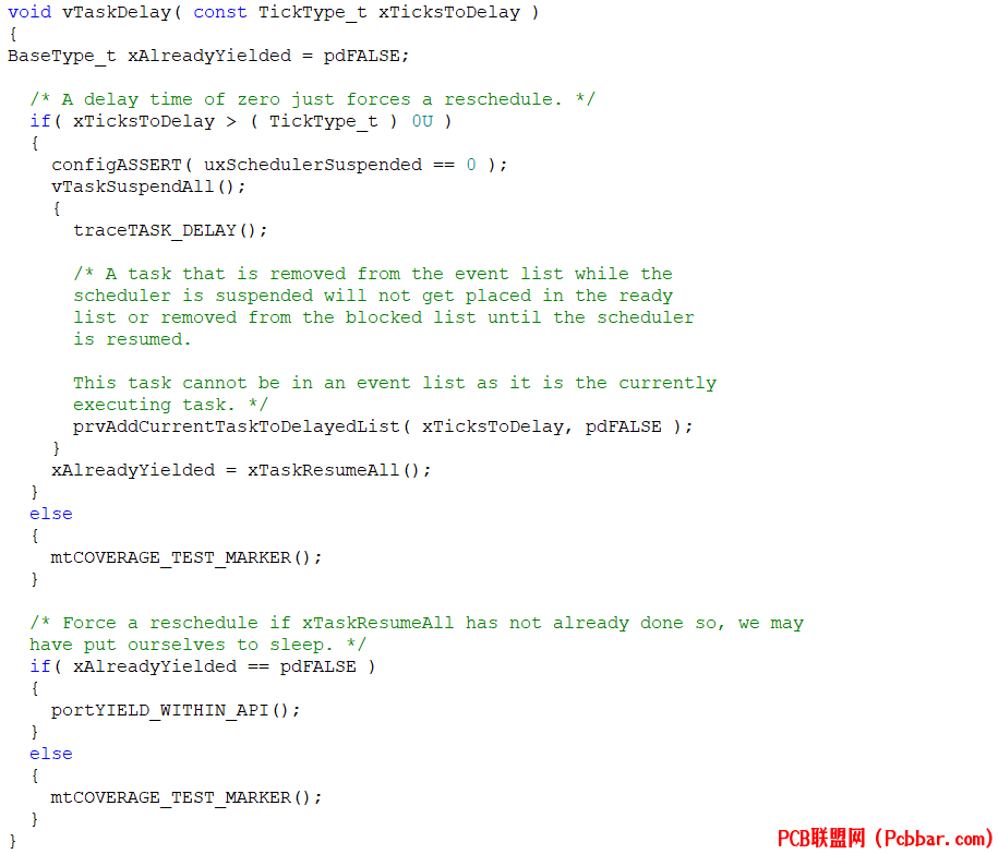

    再比如FreeRTOS非阻塞延时:
  • vTaskDelay(10);
