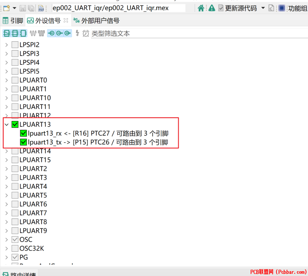

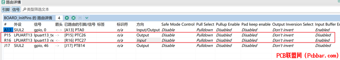

二、引脚配置

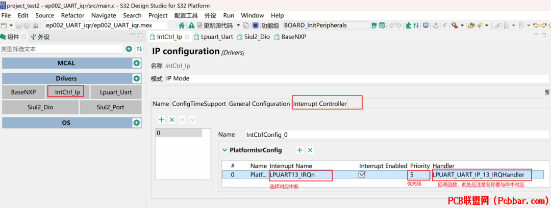

此实例选择串口13进行配置:

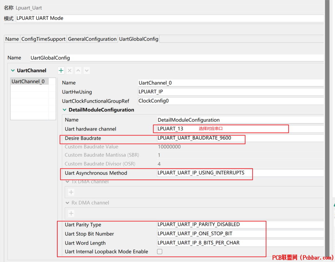

三、外设配置

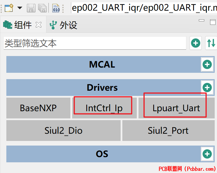

添加外设:
配置串口信息1:

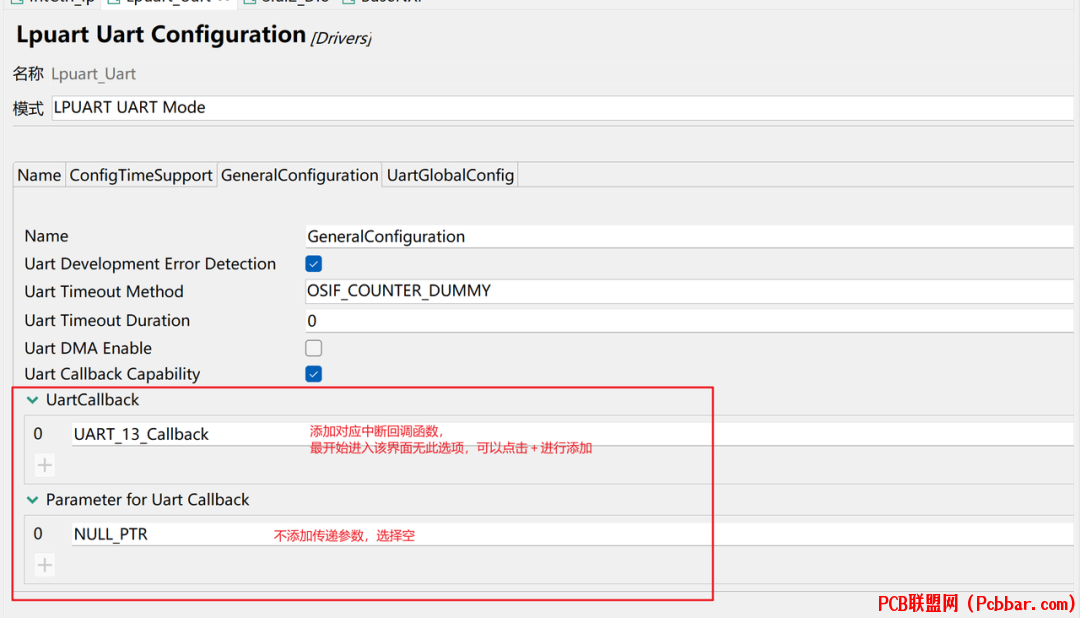

配置串口信息2(回调函数):

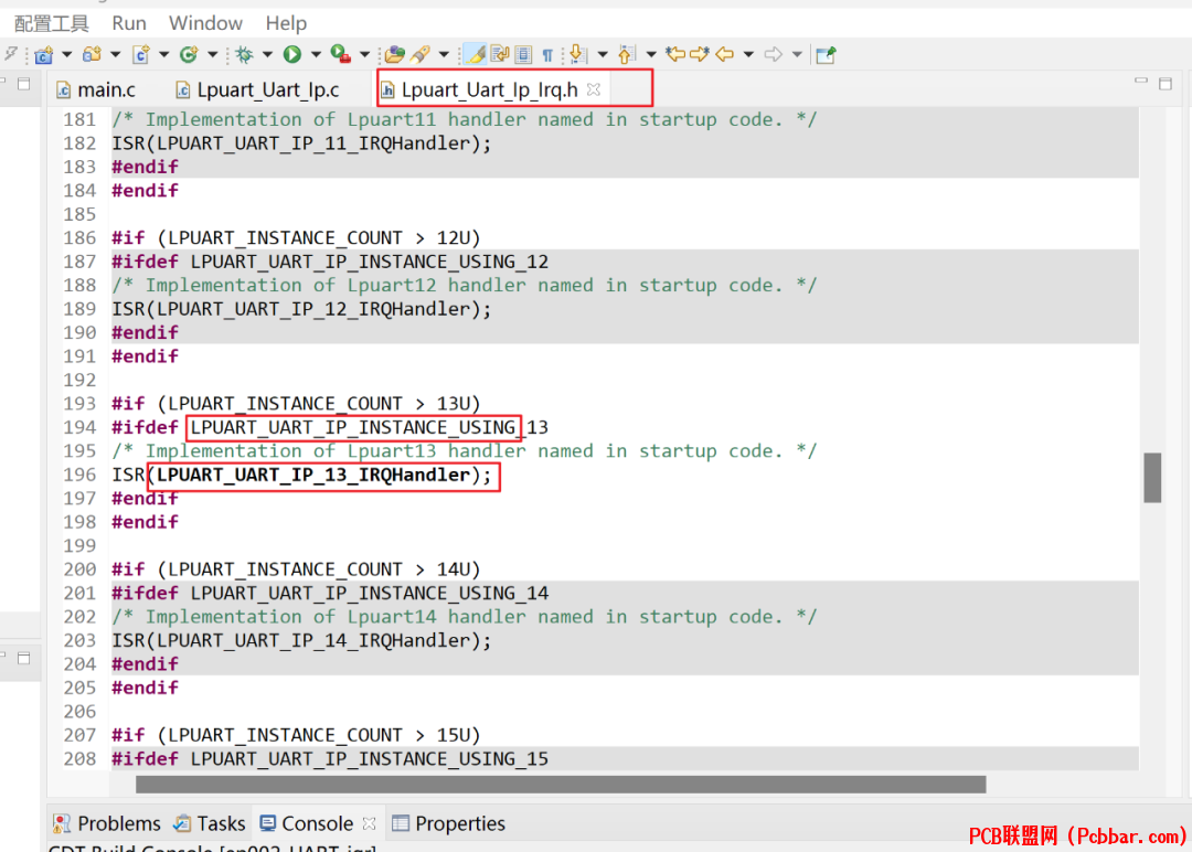

中断外设配置:
配置完毕后更新代码。

    五、注意事项
    此处注意前文提到的一个回调的配置,应调用此处的回调函数。
