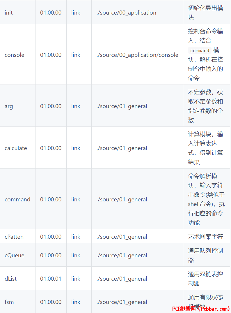

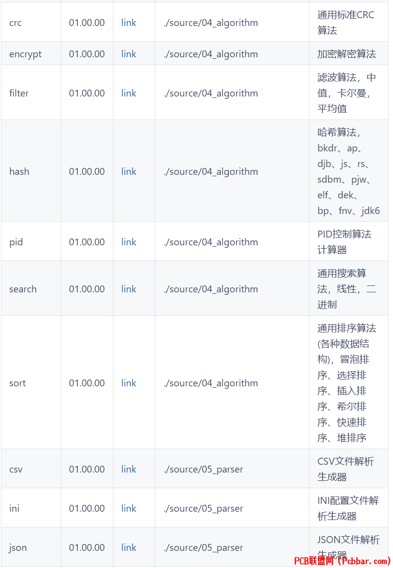

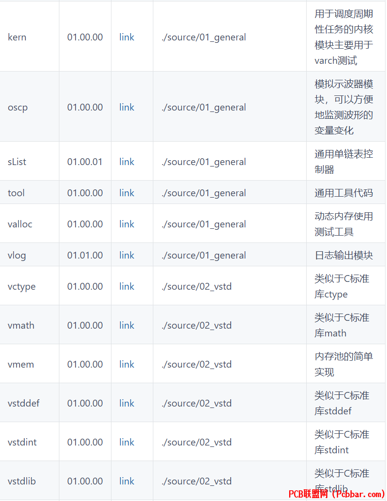

varch简介varch(we-architecture,意为我们的框架库)是嵌入式C语言常用代码模块库,包含了嵌入式中常用的算法库, 数据结构(容器)库, 解析器库, 独立C语言std库, 工具库等等。
具有简单, 通用, 高效的特点,目的为了学习以及在开发中拿来就用,提高开发效率以及代码可靠稳定性。
链接:https://gitee.com/Lamdonn/varch
使用开源协议:GPL-2.0
内容

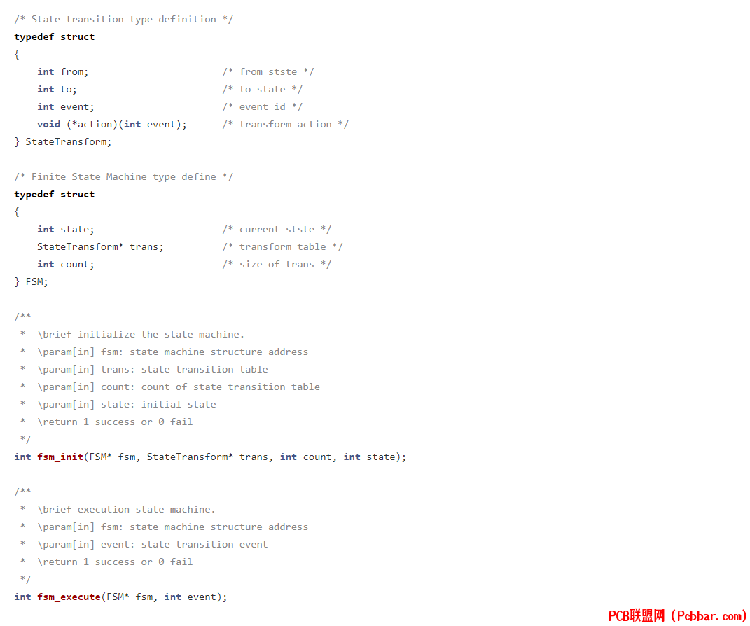

部分代码接口展示状态机:

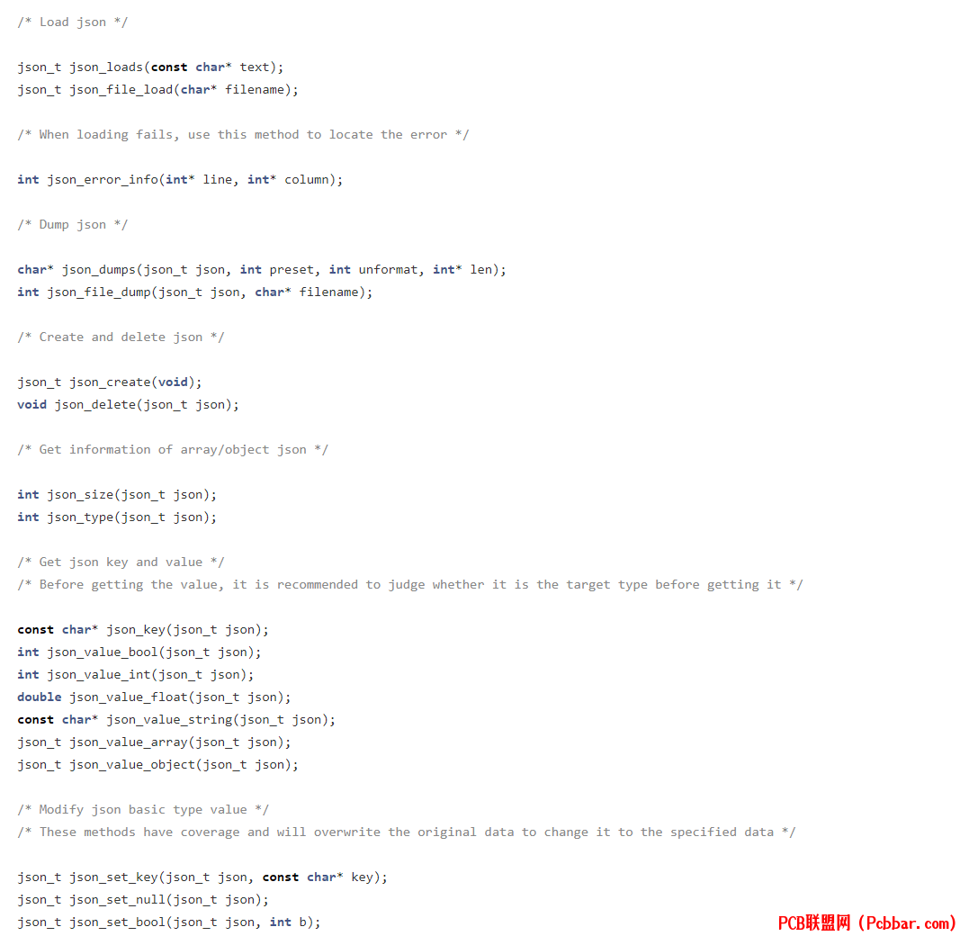

JSON解析:

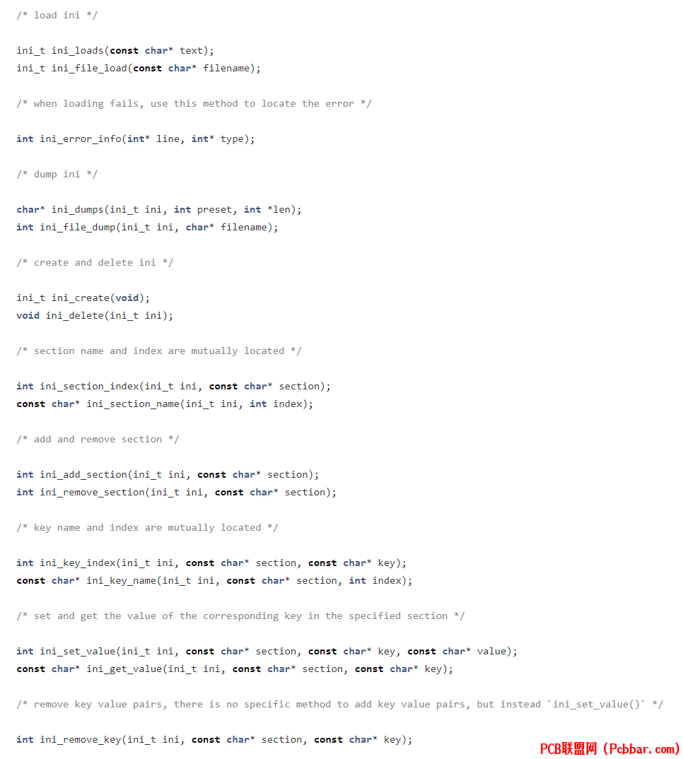

ini解析:
