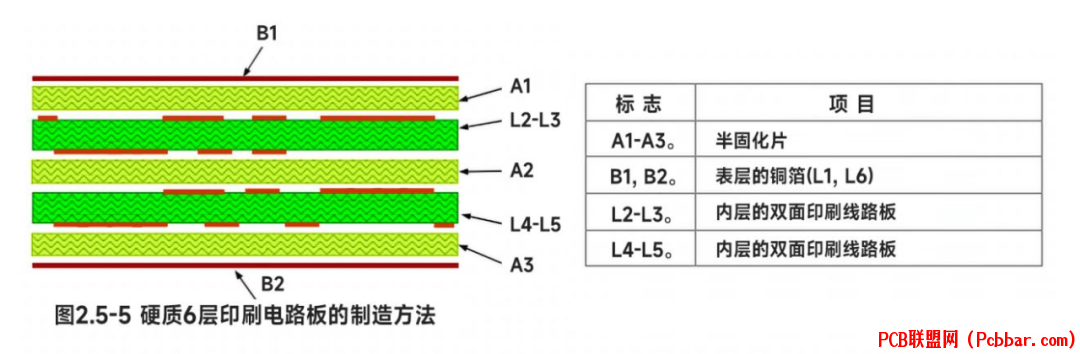

上图是6层刚性多层板的压合制造示意图,A1、A2、A3是半固化片,L2-L3、L4-L5是完成内层图形的双面覆铜层压板,B1、B2是用于外层线路的铜箔。
常规的刚性多层板的压合原理是将一定数量的双面覆铜板进行组合(内层图形已经完成并进行棕化以加强结合力),双面覆铜板之间通过半固化片隔开,半固化片作为绝缘材料避免各个铜层的短路,同时半固化片在经过加热之后,其中的树脂会再次呈现融化状态实现各个覆铜层压板的粘结。最后,压合后的各个层通过金属化的孔连接起来。目前嘉立创的多层板制造工艺可以制造高达32层的多层板,足以覆盖大多数的应用场景。压合的精确控制对于受控阻抗传输线的特性阻抗影响至关重要,在压制过程中,随着温度的升高,半固化片中的环氧树脂会重新融化,它通过流动填充导线之间的空隙,并将内层粘合在一起,树脂的流胶特性会影响最终的信号层与参考层的距离,信号层与其参考层的距离变化对于阻抗的变化有着最大的影响。

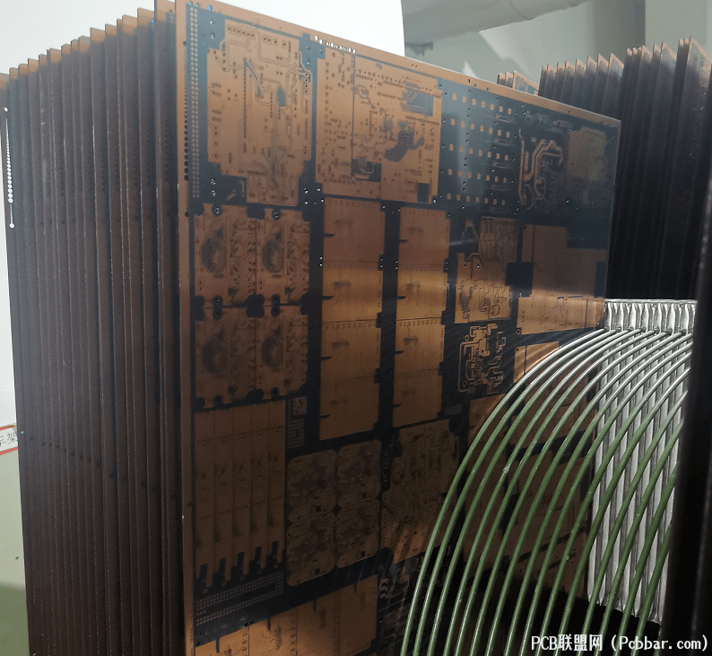

如上图所示,PCB的设计稿最终是拼板到一个大的工作面板上进行生产的,对于特性阻抗管控而言,整个大的面板在压合时,树脂流动的均匀性对于阻抗变化的影响也不容忽视,这时所采用的压合设备的性能也至关重要。在高多层板生产制造中,一块好的PCB,板材是关键。但,工艺直接关系到高多层PCB品质高低。说到这方面嘉立创作为一家在PCB行业深耕近20年的专业厂商,嘉立创在高多层板的生产中,采用了沉金工艺、盘中孔工艺和正片工艺,全方位确保产品的高品质。下面借用下嘉立创的科普视频,兄弟们可以了解下盘中孔和沉金工艺。为啥我这里要提嘉立创呢?因为我给兄弟们带来了400元的优惠券,想挑战下高多层板的兄弟可以试试哦。
