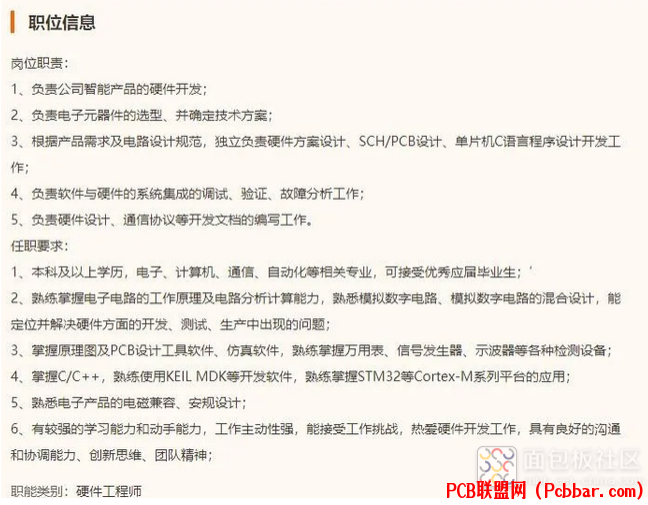

例如,某家公司的硬件招聘要求如下,那么一般来说,考核可能也和要求相关。

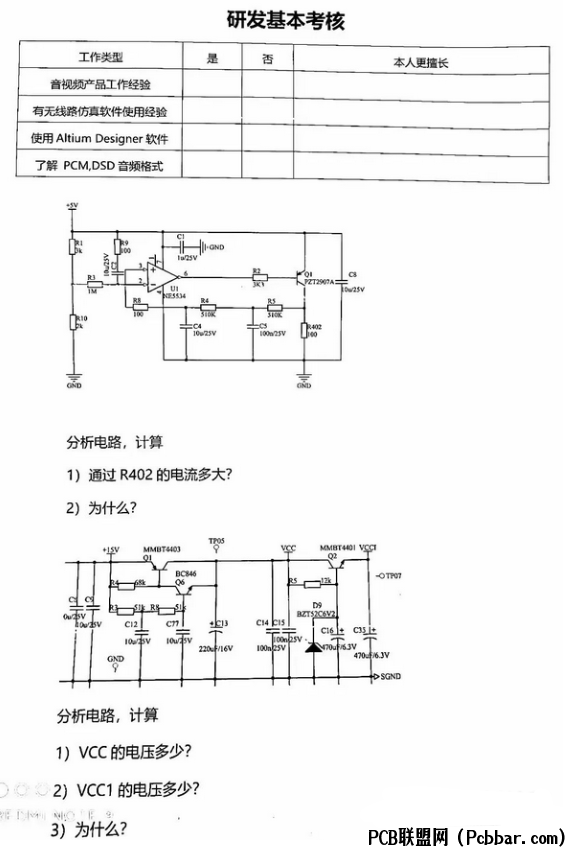

Part 3 几道研发考核题
