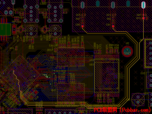

学习6层板设计并总结,实际操作时利用总结条款完成PCB layout作业。

发表于 2024-7-31 10:45:30 | 显示全部楼层

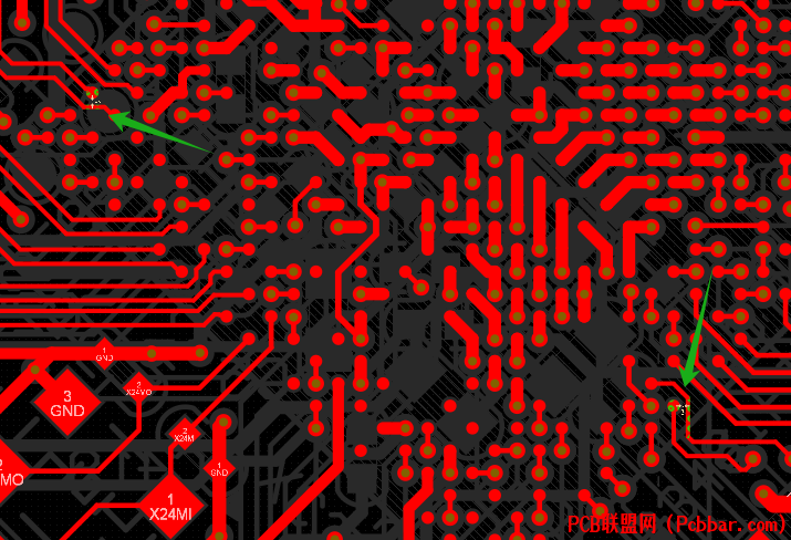

注意添加屏蔽罩
发表于 2024-7-31 10:48:47 | 显示全部楼层

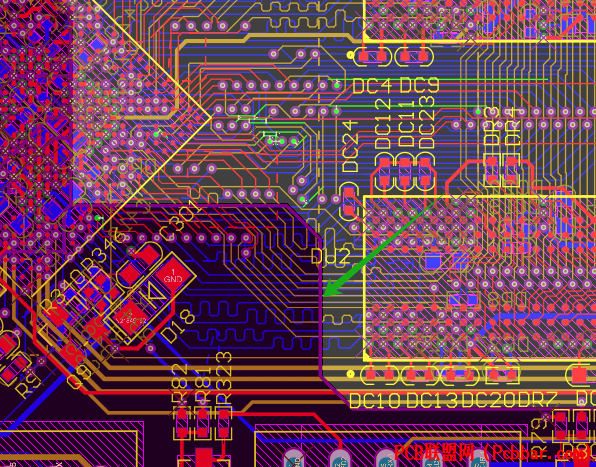

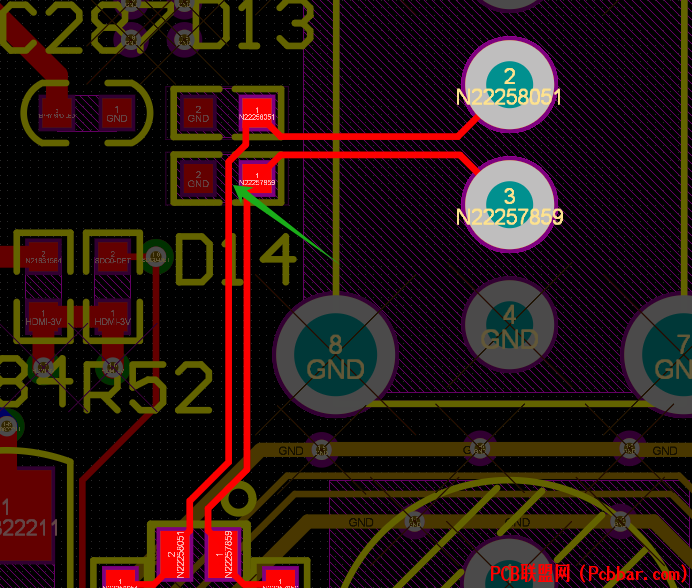

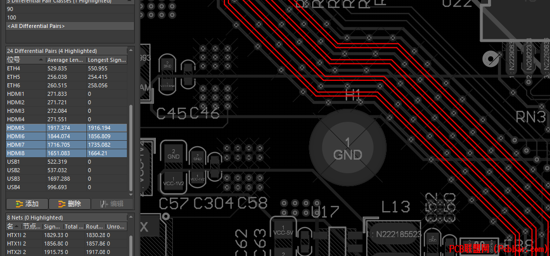

注意HDMI对外等长
发表于 2024-7-31 11:08:17 | 显示全部楼层
包地处理
发表于 2024-7-31 11:09:14 | 显示全部楼层

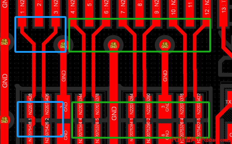

走线不要从两个焊盘之间穿过
发表于 2024-7-31 11:33:11 | 显示全部楼层
注意4mil的间距还是需要满足的
发表于 2024-7-31 13:54:18 | 显示全部楼层
HDMI引脚中心出线
差分走线耦合
发表于 2024-7-31 14:17:36 | 显示全部楼层
注意避免高速信号跨分割
发表于 2024-7-31 14:18:26 | 显示全部楼层

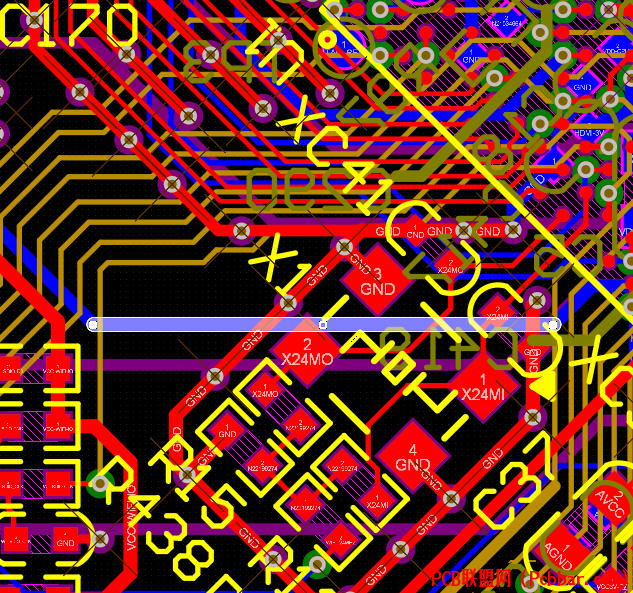

晶振下方避免走其他线
发表于 2024-7-31 14:19:52 | 显示全部楼层

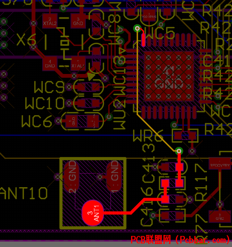

优先射频链路的一字型布局,走线越短越好,此处处理问题比较大需要回头看一下模块教学
