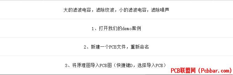

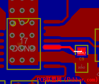

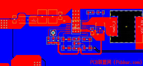

大的滤波电容,滤除纹波,小的滤波电容,滤除噪声,1、打开我们的demo案例,2、新建一个PCB文件,重新命名3、将原理图导入PCB图(快捷键D,选择导入PCB)
TPS54550.PcbDoc
1.06 MB, 下载次数: 1, 下载积分: 联盟币 -5

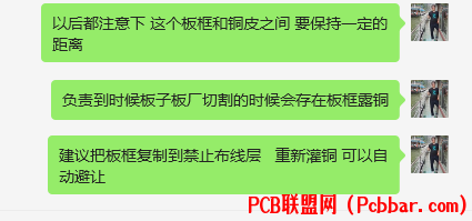

发表于 2024-6-13 15:39:27 | 显示全部楼层
注意铜皮到板边间距
发表于 2024-6-13 15:40:00 | 显示全部楼层
检查DRC
发表于 2024-6-13 15:40:20 | 显示全部楼层
养成设计完成后调整丝印的习惯
