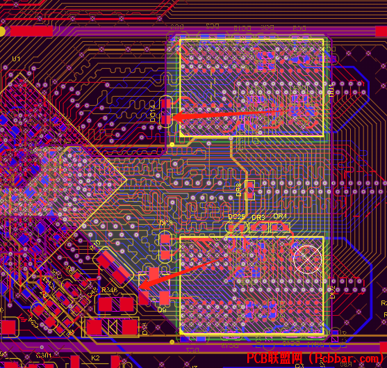

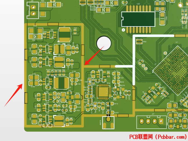

首次了解屏蔽罩,视频第一次未看布线后续工作,发现隔离罩使用需提前规划,以及最先走线密度高如DDR也需提前规划好路线,防止后期大部分布线完成又大量修改,差分线等长处理留出空位,电感与晶体后面不能走线,电感需挖空处理。
每一块板子布局布线中遇到的问题,及时总结经验,预防下次出现

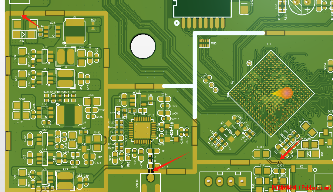

屏蔽罩到板边,屏蔽罩之间都需要保持间距
发表于 2024-6-3 17:25:47 | 显示全部楼层

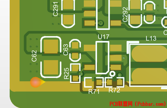

有表层走线铜皮的情况下,需要把屏蔽罩的阻焊层断开

器件不要上屏蔽罩,保持0.5mm的间距

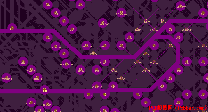

高速信号不要跨分割
发表于 2024-6-4 09:13:39 | 显示全部楼层
注意电源分割最窄处载流
发表于 2024-6-4 09:25:12 | 显示全部楼层

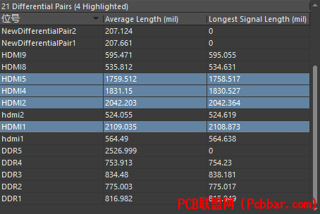

HDMI需要做对外等长
