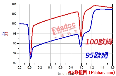

在芯片到芯片的PCB链路中,除了PCB走线外,一定会存在一些阻抗不连续的结构,如上面的案例中,BGA两端会存在过孔,接收端一般还会有交流耦合电容。有一定仿真经验的小伙伴们都知道,像BGA的过孔,电容这个位置的阻抗一般来说都很难做到100欧姆,大部分的case无论怎么优化,都会低于100欧姆。这个时候我们来验证如果这几个阻抗不连续点的阻抗达不到100欧姆,例如做到比较理想的95欧姆左右的情况下,PCB走线分别按照100和降低到95欧姆控制时的无源仿真性能对比。
) H* f& V9 F8 g4 P7 g7 N! A0 d: t
首先我们来看看芯片到芯片链路**R阻抗的对比,也就是PCB走线选择默认的100欧姆和降低到95欧姆来控制时的差异。
, v; k' N) O) @9 ?9 Z
& [9 S- G, T+ j* I
当然从**R阻抗来看,不能很直观的看到差异,于是我们来看另外两个更关键的指标,那就是插损和回损的指标。
( A" j! ~! W/ V" b( p
295-05.png 5 T- K# S( @9 H8 V
从插损的指标看,在优化好几个不连续点后,虽然100欧姆走线的仿真性能也就很不错了,但是从仿真结果能看到,95欧姆PCB走线的结果更有优势,无论是从回损还是插损的角度看,都是性能更好的一方。

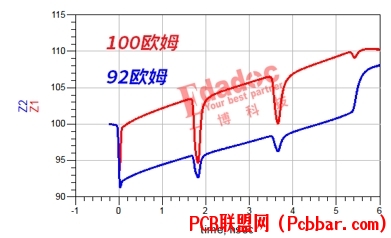

这款连接器厂家的标称阻抗是多少呢?92欧姆,不是你们想象中的100欧姆哦。我们拿到其中的一对连接器信号的阻抗来看,的确也差不多。90欧姆出头的样子。
. g! o+ b6 O3 |( Z: u) `! \
295-08.png 1 Z* N! L' u& n& i0 B
那我们还是一样,这个系统的三块互连的板子,我们分别把高速走线的阻抗按照100欧姆和降低到92欧姆来控制,看看性能的对比。
) Y6 N/ ~1 p6 \, h; K! n
首先我们还是看看整个链路的**R阻抗的对比,能明显看到两个连接器的低点,如下所示:
9 z; J# L# ~: h  E
295-09.png ' A6 t% Y9 s4 b7 B4 w  X
那么插损和回损的性能对比又是怎么样的呢?还是让大家失望了,三块板子控制92欧姆的走线还是会比100欧姆走线的性能来得好。
