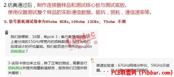

大家知道我们有仪器后,很多热心的小伙伴们就以为我们开挂了,什么都能测,然后就会来咨询我们,很多都是希望我们能帮他们测一下实物板上的线路损耗,包括cable的损耗等;老实说,我们也很想测,但真的很难,臣妾做不到啊!下面简单汇总一些热心小伙伴们的测试需求。
  `1 i' o* j: q! x* h' j
640.jpg % X( t% T2 Q; f2 o) n. U3 d
关于损耗的测试需求真的是五花八门,今天我们就来一起简单普及下为什么实物板可以测试阻抗而不能测损耗。

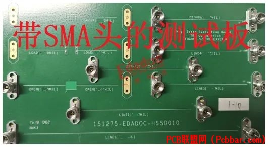

Cable一端接仪器,另一端接DUT,而DUT的种类就更加繁多,也就是大家的待测产品,实在是太多了,有实物PCB板,也有连接器、线缆、芯片及测试板等,下面我们简单举个常规的例子,实物PCB板和带SMA头的测试板,如下图所示:
4 [# O# ~' I) t; K- W1 X7 [' |
" G6 \( L0 K# s2 ~3 |' U1 U/ ?, n  W1 g 640 (2).jpg
% ?+ r& j0 R( H* D; l+ C- L1 }! s; z3 O' y
9 Z  }# F: A3 i9 S8 f6 ?6 s

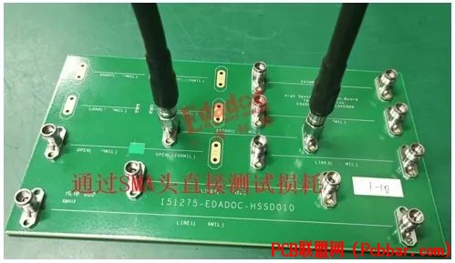

如果是带SMA头的测试板,只需要直接将前面的Cable和板子上的SMA头对接(当然接口大小需要一致,常规都是比如3.5mm,2.92mm,2.4mm和1.85mm等几种规格的接口尺寸,如果不一致还需要采用转接头),接好后就可以直接进行阻抗和损耗的测试了。如果是测试DUT的损耗,一般还会采用去嵌的方式将SMA头的损耗去嵌掉,去嵌完的数据就是DUT的损耗数据,如果不去嵌就会带入SMA头的影响。关于去嵌不是我们今天本文的重点,在此先跳过,不再赘述。连接好的图片如下所示:
# K4 }  _! ~* N. S+ c! O
640 (3).jpg ' d) y& `: h  H+ j4 r/ W3 A; v

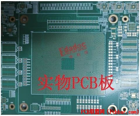

那如果是实物PCB板或者其他的没有带SMA头的DUT需要测试损耗,首先就需要考虑怎么和仪器对接的问题,然后如果可以对接了,还要考虑中间引入进来的线缆或者探头本身的损耗大小,能否校准(或去嵌)掉这个损耗,因为损耗的测试一般都是需要有一定的精度,同时还需要排除掉其他物体的影响,否则测试就没有太大的意义(除非对比性测试)。
