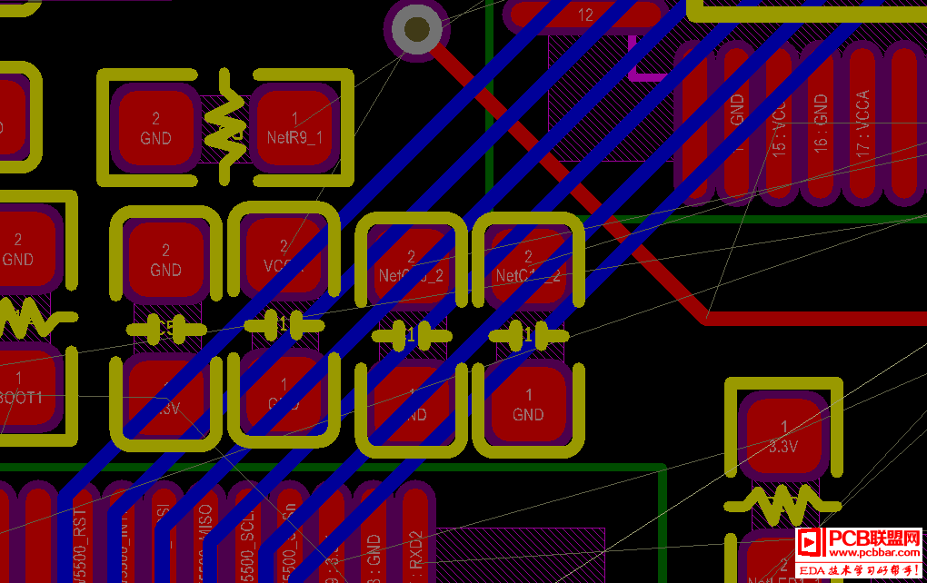

[已解答问题] 怎么做到走线等间距,怎么等间距走线

3.png 要让这个蓝色的线等间距怎么做

1)先选中在快捷键A+D,在执行菜单命令Tools-Legacy Tools-Multiple Traces(快捷键TTM),直接进行拉线。此方法的不可更改走线间距和线宽属性。
2)执行菜单命令Place-Interactive Multi-routing(快捷键PM),直接进行拉线。此方法是可以更改走线间距和线宽属性。在走线状态下按TABLE键可以更改线宽间距属性
